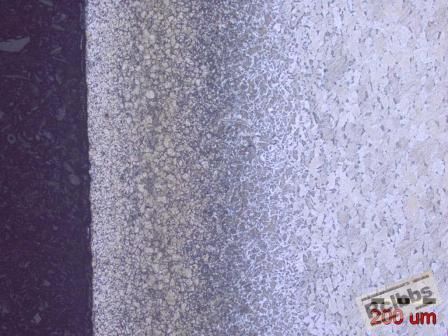

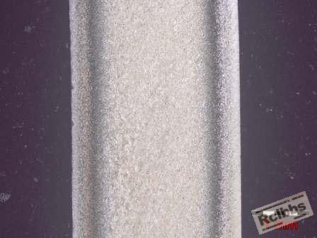

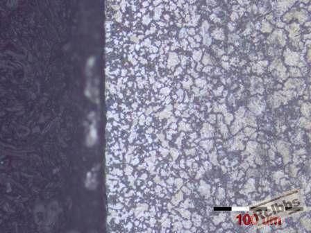

发表于 2011-3-6 00:10:14 | 显示全部楼层 |阅读模式
碳氮共渗后淬火后的典型缺陷组织
第一张25x
25x
25x
第二张100x
100x
100x
第三张400x
400x
400x

发表于 2011-3-6 10:23:52 | 显示全部楼层
楼主可否对你的图片做一些说明那  估计很多人不明白你的图片呵呵
签到天数: 108 天
发表于 2011-3-6 10:24:46 | 显示全部楼层
你想说的是你的组织的次表层出现了网状碳化物吗
签到天数: 108 天
发表于 2011-3-6 10:27:07 | 显示全部楼层
你的第一张图片缺陷是出现了非马组织的缺陷吧,,,
最好说明你的材质,
你的第二个图片可以看到网状碳化物  ,至于第3个我就不明白了   是残奥吗
签到天数: 108 天
发表于 2011-3-6 10:37:37 | 显示全部楼层
另外 你的最后一张图片是否为欠热组织,
你要讨论的话 首先自己应该多发表一点东西呀  或者把你的东东介绍的清楚一点,你就发个图片  呵呵没有办法讨论的
发表于 2011-3-6 11:03:29 | 显示全部楼层
这三张图片应该是同一样品的不同倍数下形态
表层为非马氏体组织,看不太清楚,可能为金属氧化物,贝氏体,屈氏体等混合组织(只是可能),总之是非马氏体组织。
芯部似乎是低碳钢组织,次表层不会是网状碳化物
发表于 2011-3-6 17:54:54 | 显示全部楼层
我和6楼的看法相近,表层为非M,应该是块、网屈。次表层不会是网状碳化物
发表于 2011-3-6 18:22:33 | 显示全部楼层
表层为非M,应该是块、网屈
请楼主说明材料牌号,尺寸大小,工艺
个人看法是工艺保温时间不足或者冷却不足上出现的缺陷
签到天数: 8 天
 楼主| 发表于 2011-3-6 20:48:52 | 显示全部楼层
材料为S20C,900度碳氮共渗,降温至850度淬火。
组织为马氏体+网状屈氏体+残奥
次表层是网状铁素体+屈氏体
降低油温,提高高淬火温度后解决问题,淬火温度低,油温高,碳氮化合物析出,淬透性降低,形成网状屈氏体。
