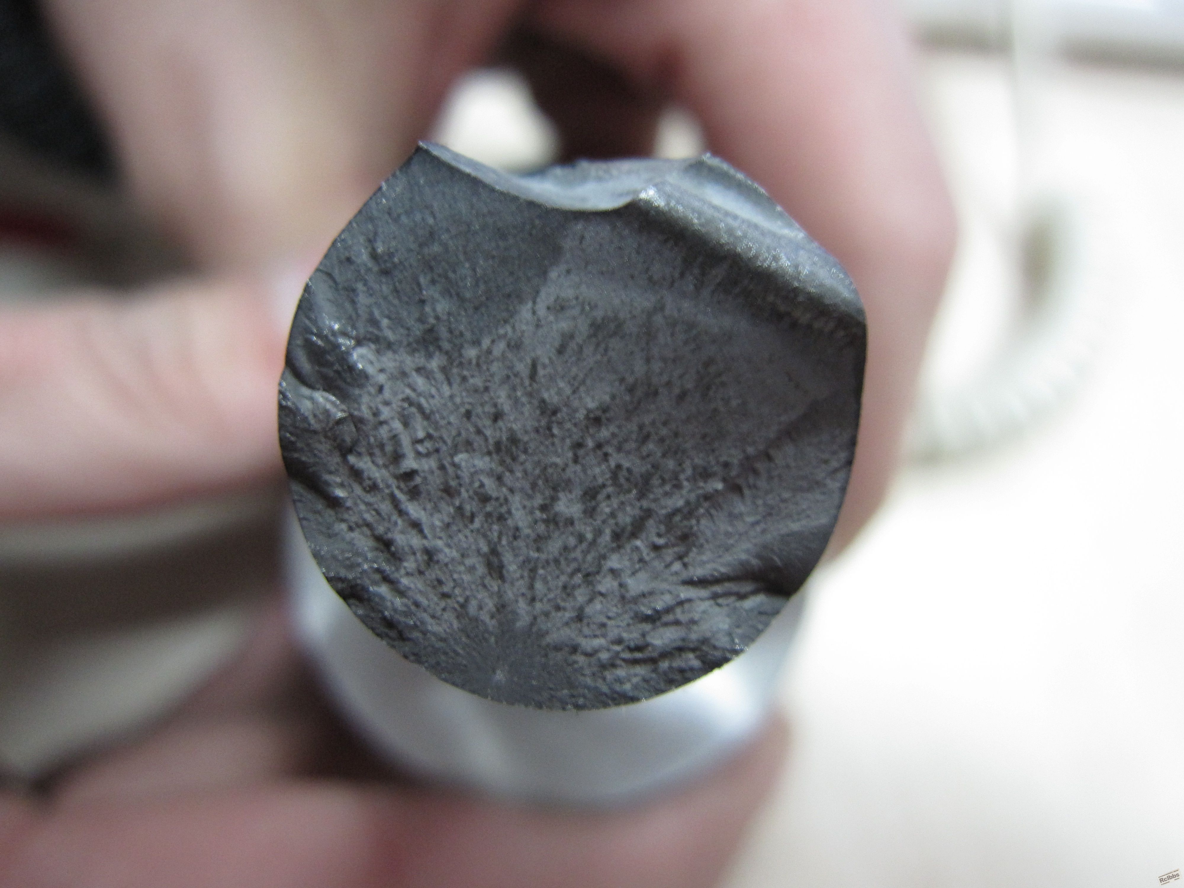

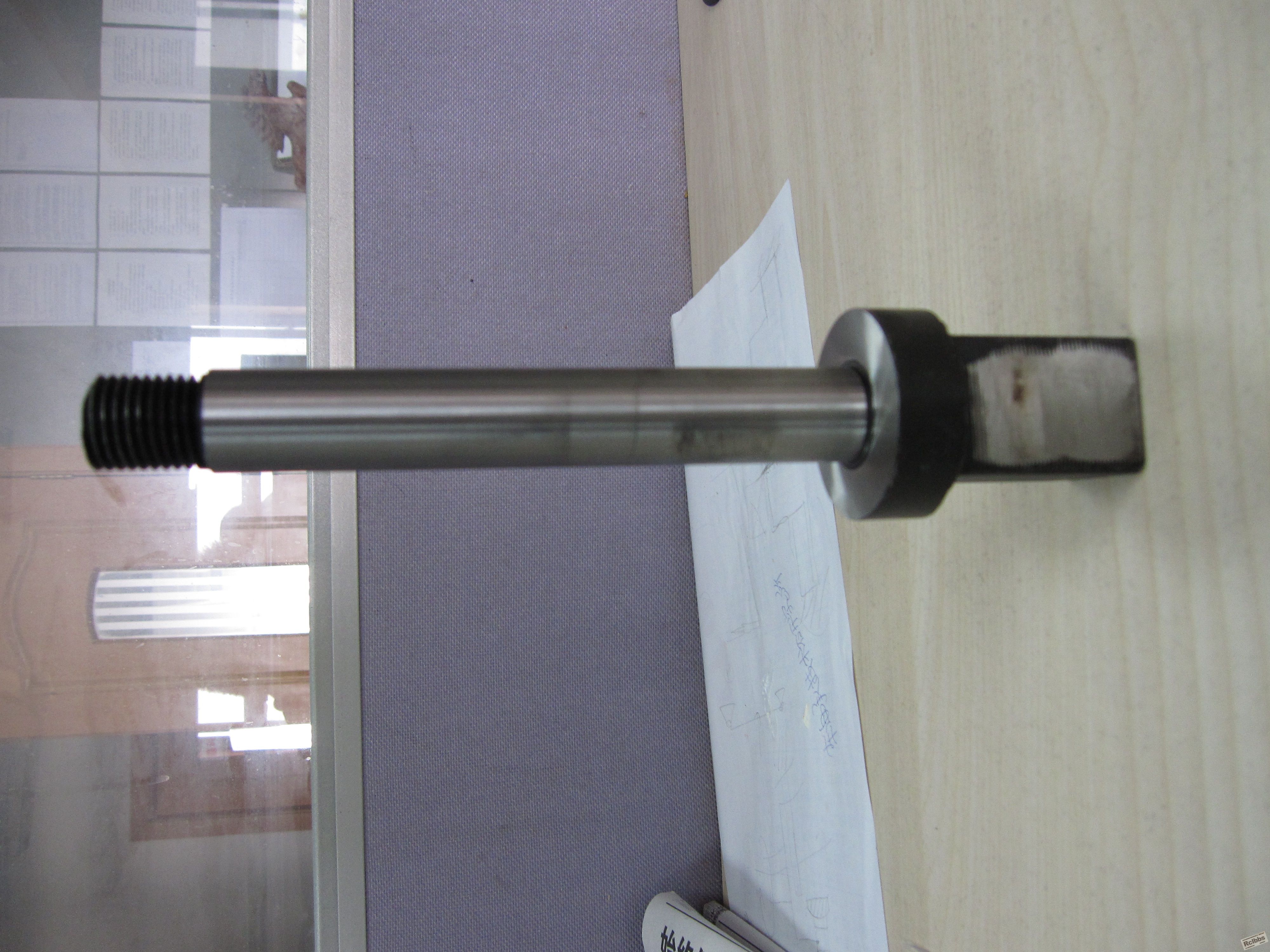

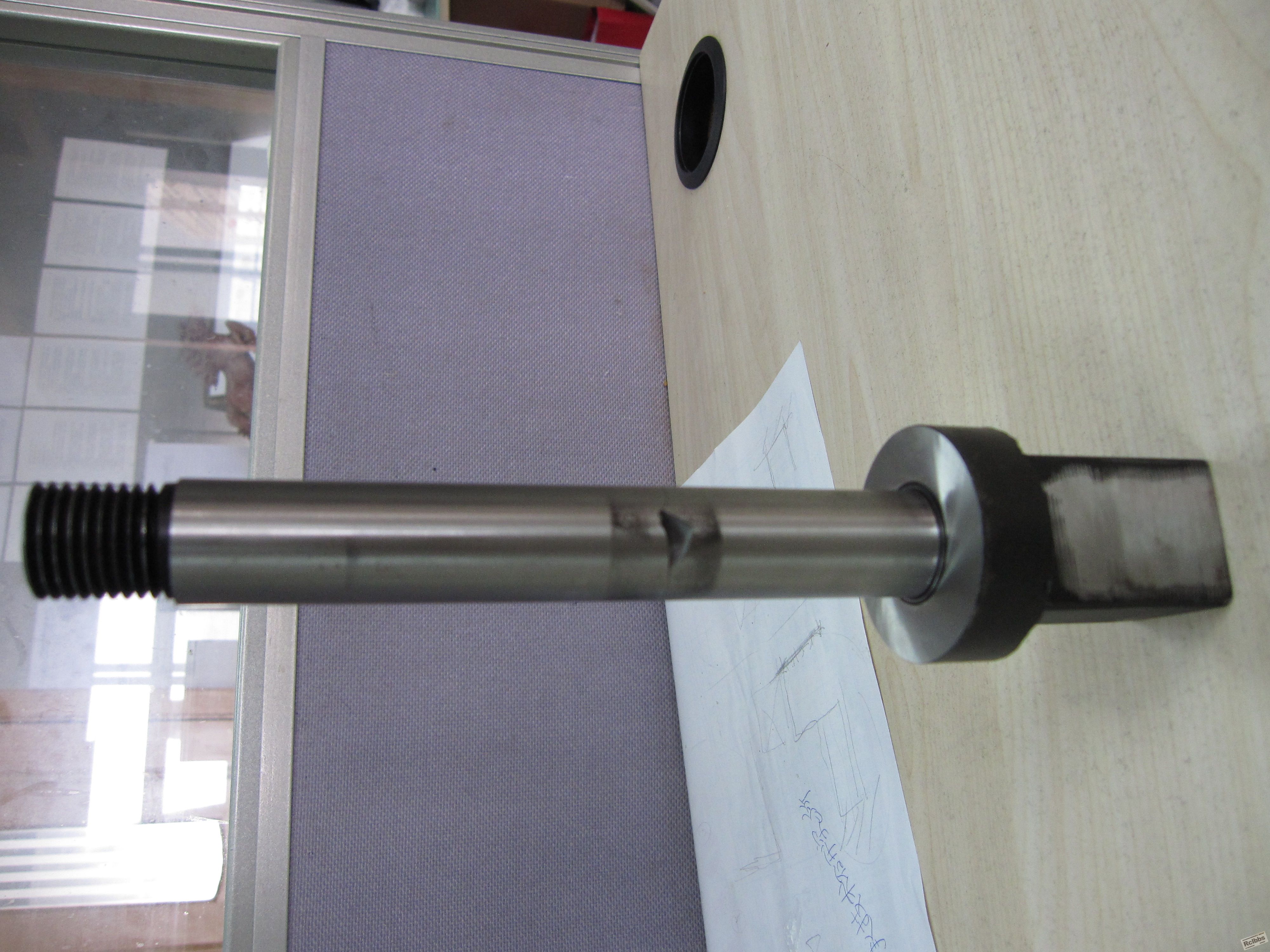

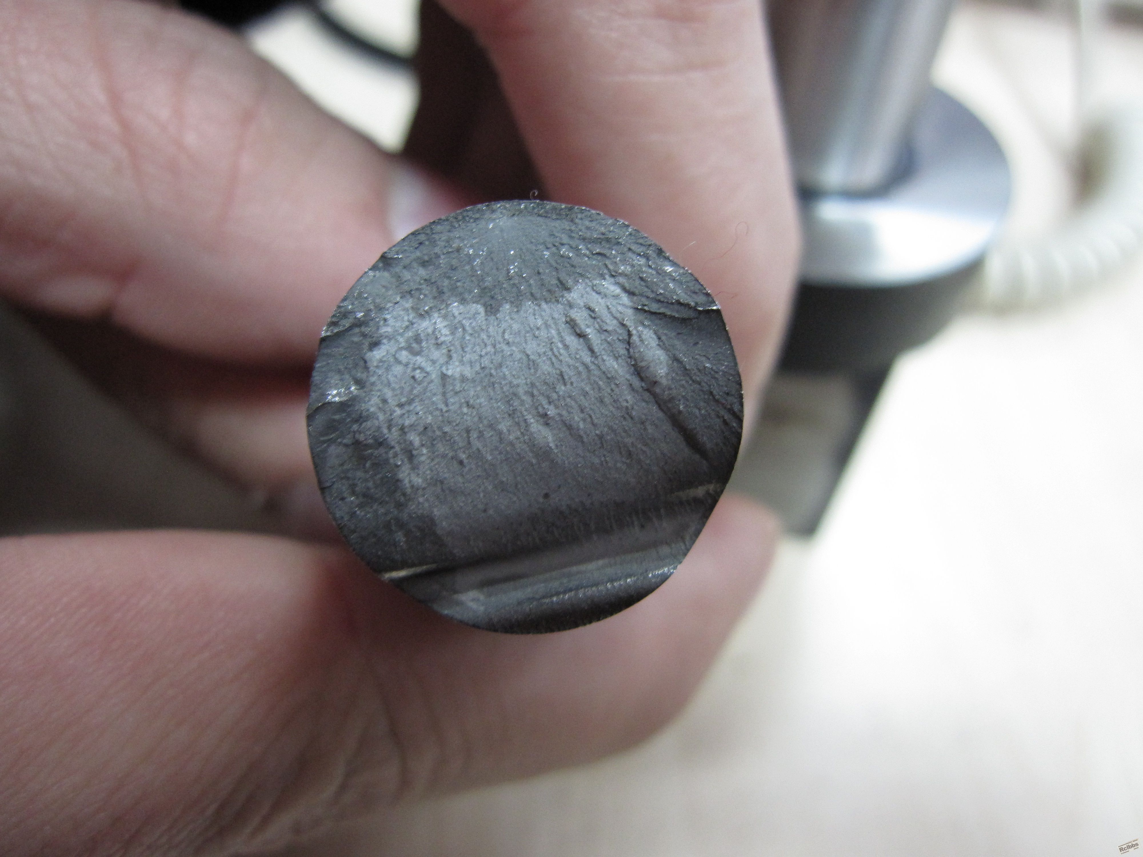

如图1,图2,为一根做磨损试验的轴。其材料为GCr15,硬度为50~55HRC。
该轴总长208mm,螺纹右边的细长处为工作面,工作面为φ20*128mm。断裂处伴随重载(15吨),且整个轴有扭矩影响。尚未做完试验就发生了断裂。其断口如图3,图4所示:
尝试了3根轴,都是在受载处断裂。(个人感觉是疲劳断口)
以前采用GCr15硬度为55~58HRC,后觉得硬度太高,导致韧性太低了,所以这次尝试了GCr15硬度为50~55HRC,但结果还是一样。
也尝试过40Cr,硬度为42~47HRC,主要怕硬度太软,会发生弯曲(碰到过)。
请教高手有没有什么好的方法?

裂纹源在表面啊,扩展纹看不到,脆断。如果用GCr15,请说一下你的处理工艺,如果可能的话,不妨降低一下淬火温度。不知当时你用GCr15的初衷是为啥,要是单纯为了耐磨,你使用40Cr时表面最好处理下,如氮化。

发表于 2011-3-8 08:59:06 | 显示全部楼层
1、此处不是疲劳断口。扩展纹看不到,是脆断。
2、从你的介绍分析:此件也不是单纯为了耐磨,在此轴上受力达15T。
请进一步介绍受力和耐磨试验的详细情况。

发表于 2011-3-8 19:18:43 | 显示全部楼层
回复 1# 翼无忧
    工作面和凸缘的接合处的R角是否太小,感觉就是直角的,是否是淬火应力引起的裂纹缘?

 楼主| 发表于 2011-3-9 13:40:16 | 显示全部楼层
回复 6# 周建国
R角没问题的,不是直角,而且断裂处不是在倒角的位置,第一张图上可以看到,断裂在中间位置。

该件断口为脆性断口,
断口不是起源于表面,与过渡圆角没有关系;
该件断裂的主要原因是选材不合理,韧性不足,如上所述,该件应该选择表面硬度耐磨高而心部韧性好的轴,因此选择中碳钢心部调质,加表面处理;或低碳合金钢,表面渗碳、氮耐磨处理均可。
