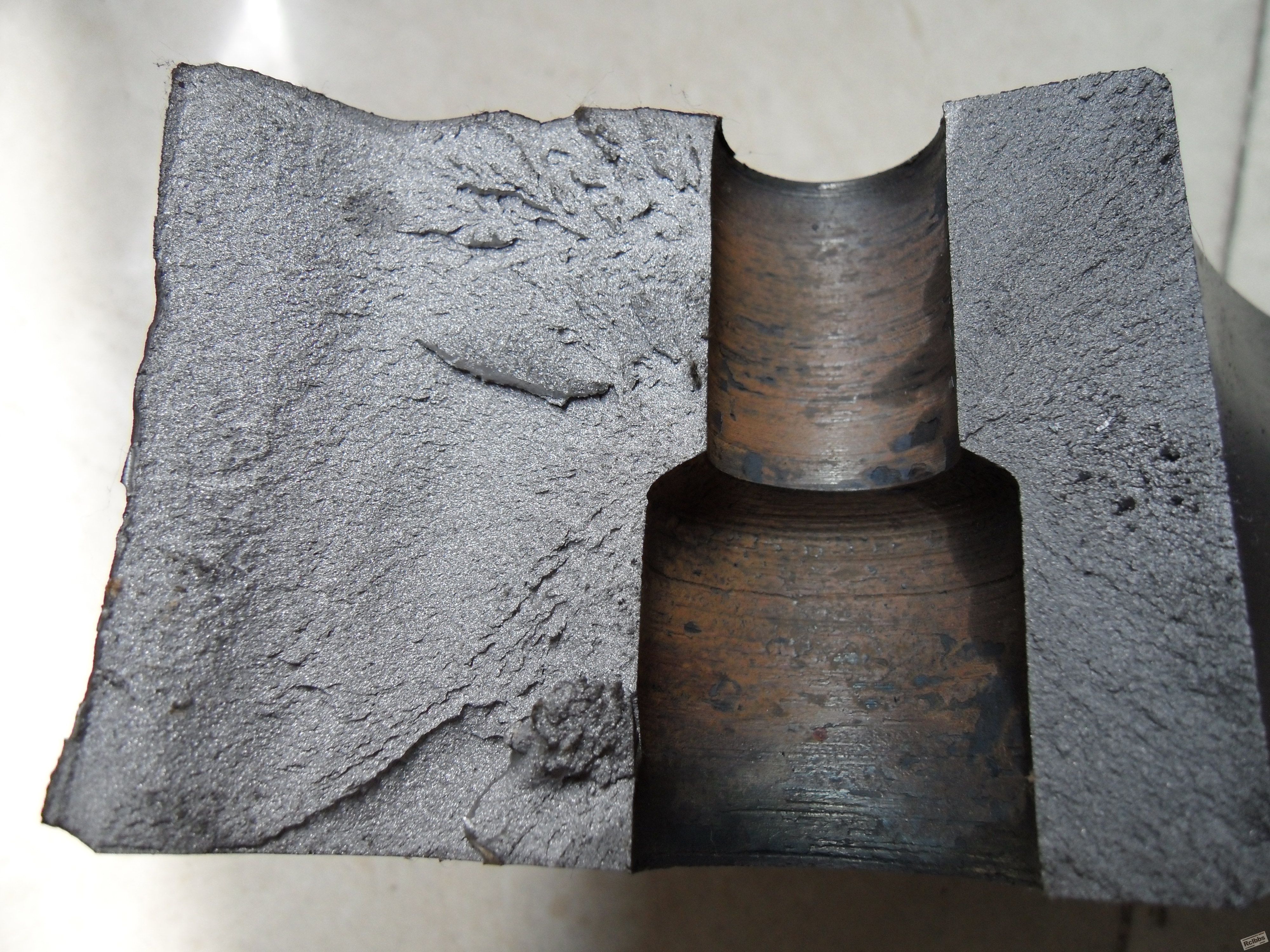

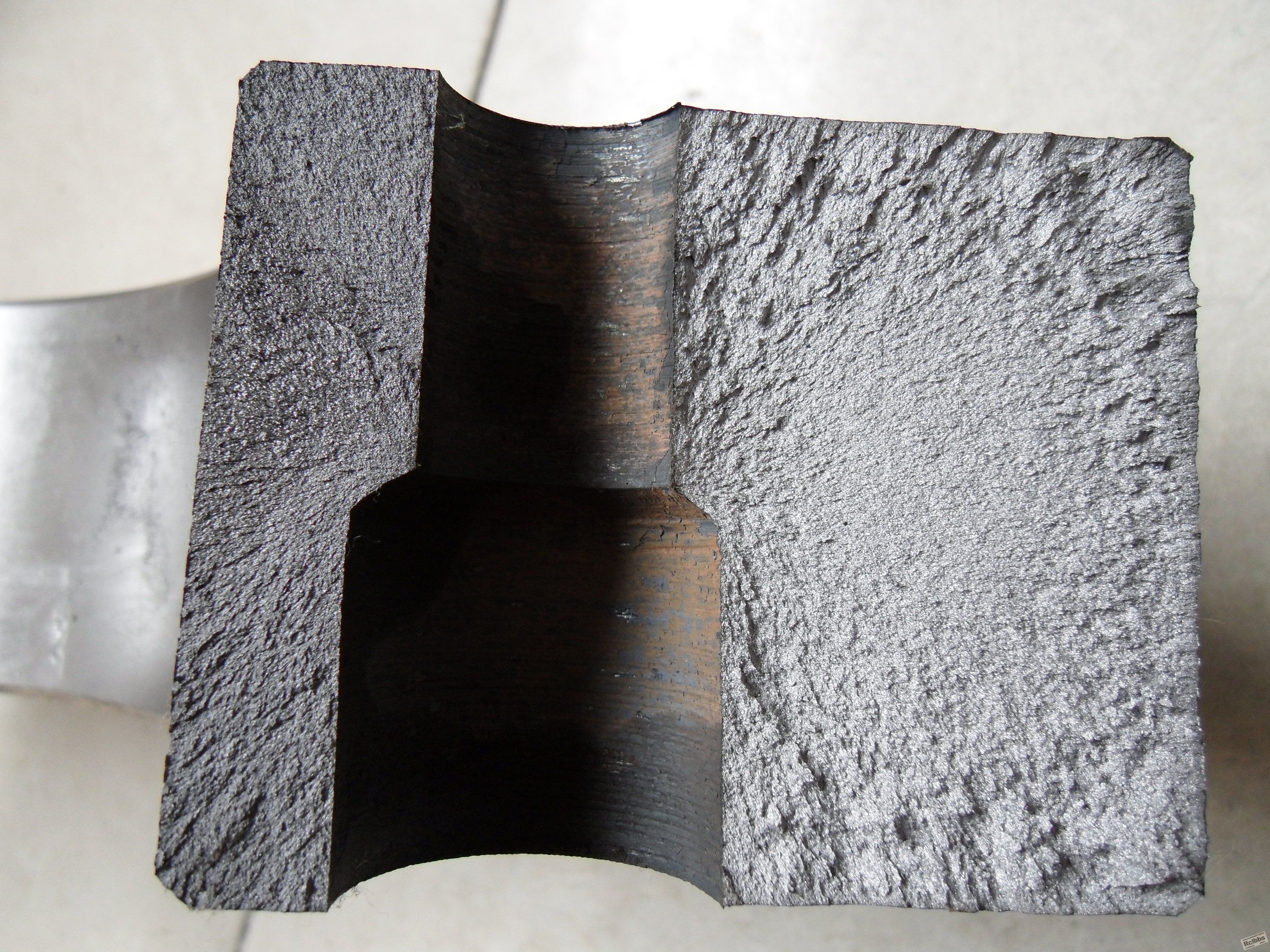

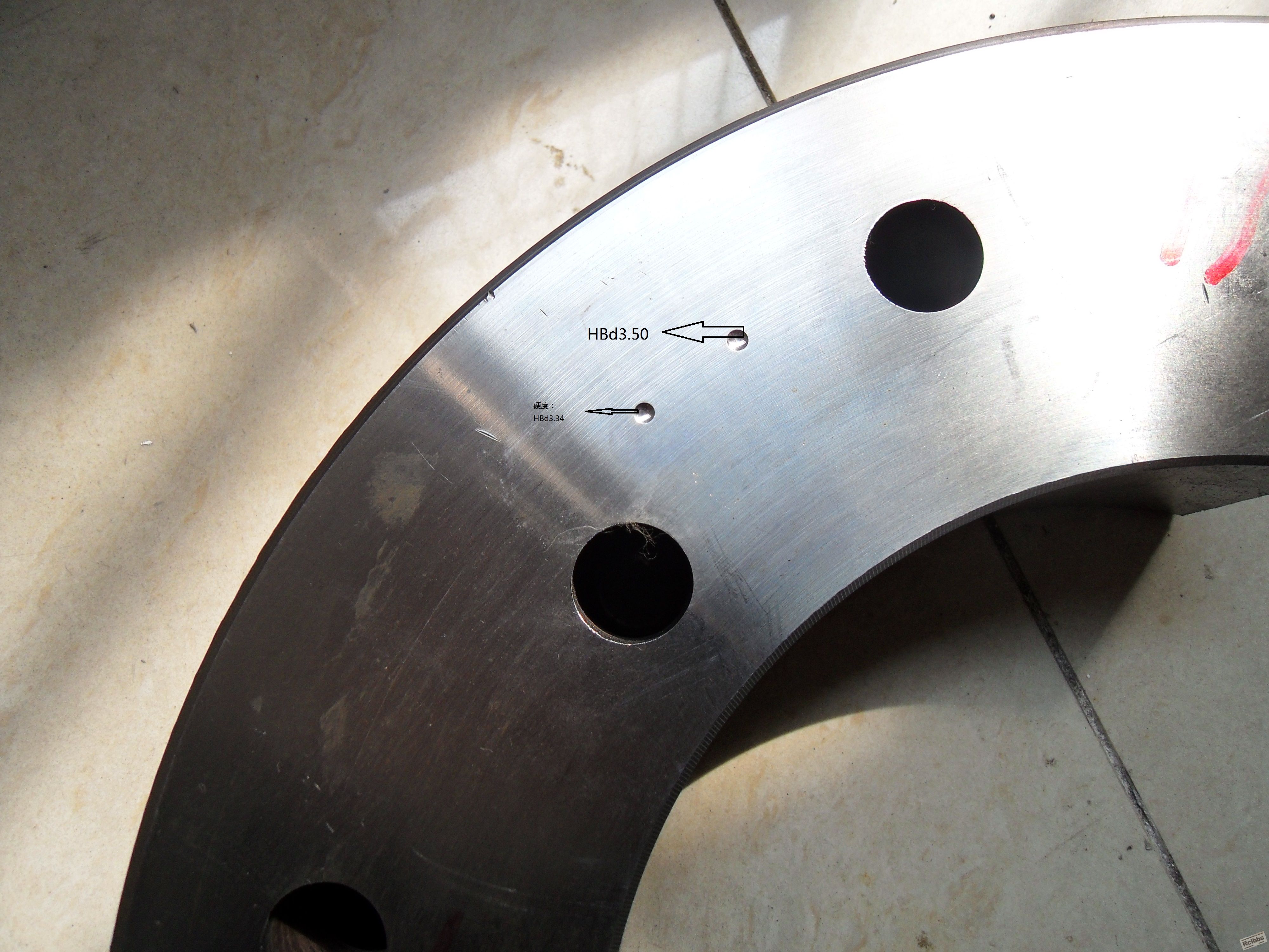

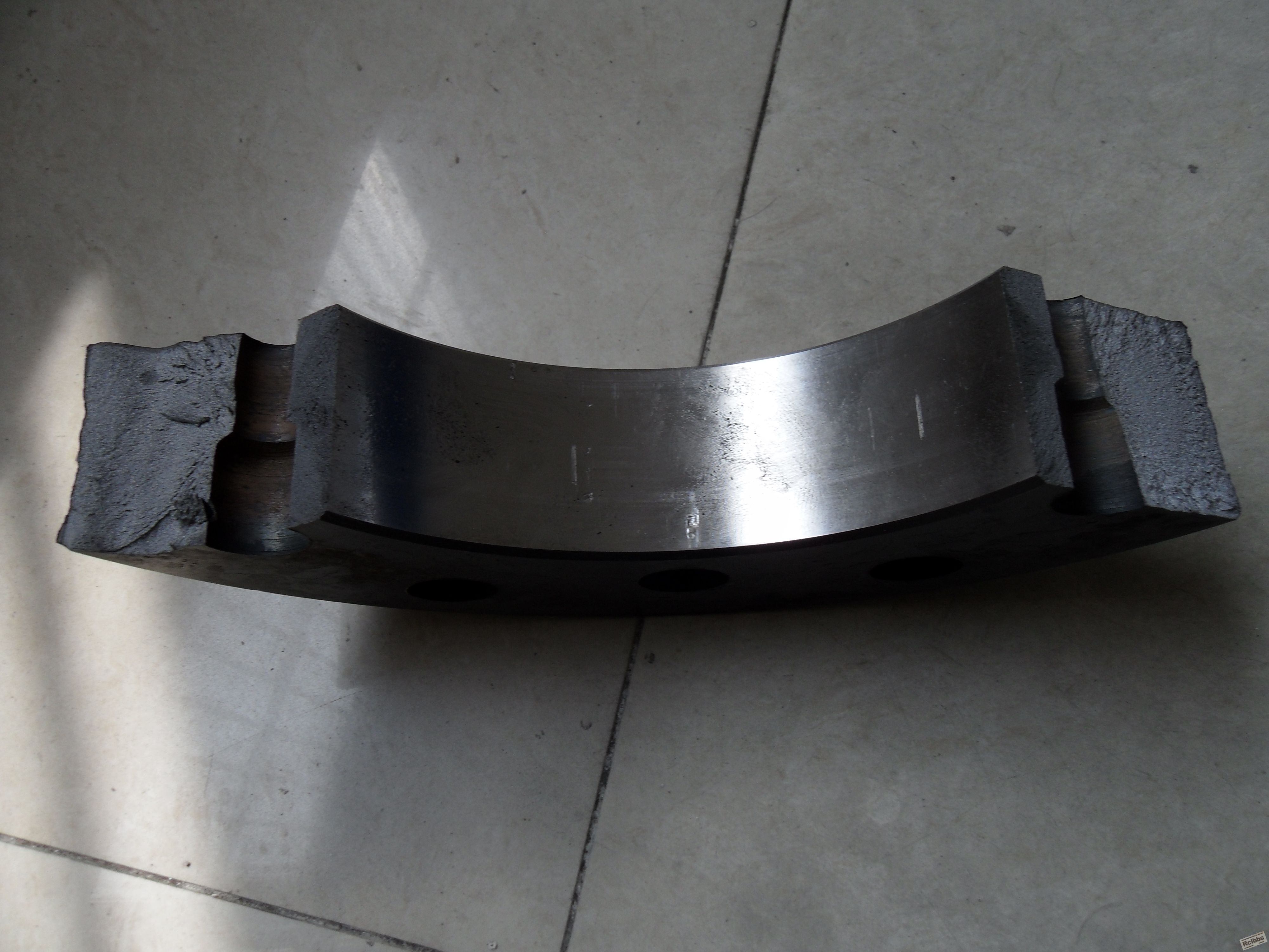

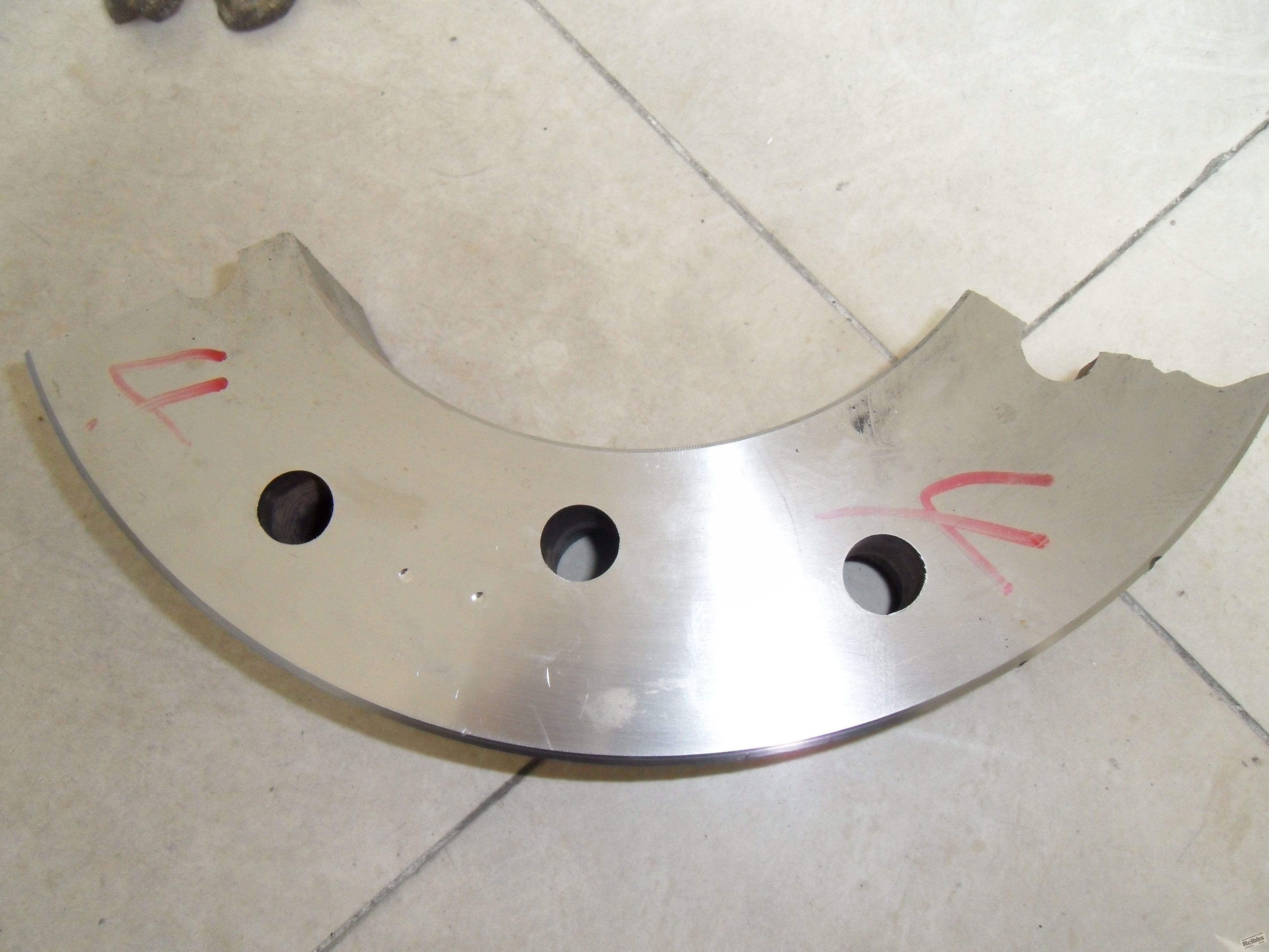

大家好,这是我厂用于冷精锻模具应力圈(外圈)开裂照片。材料40Cr,热热处理硬度要求:HRC36-40,从应力全失效模式来看,都是从钻孔的位置开裂,热前钻孔。其测量硬度是HBD3.34、3.50。情大家分析下是什么原因开裂,从开裂的形貌判断属于什么断裂。急。。。。。。。。。
