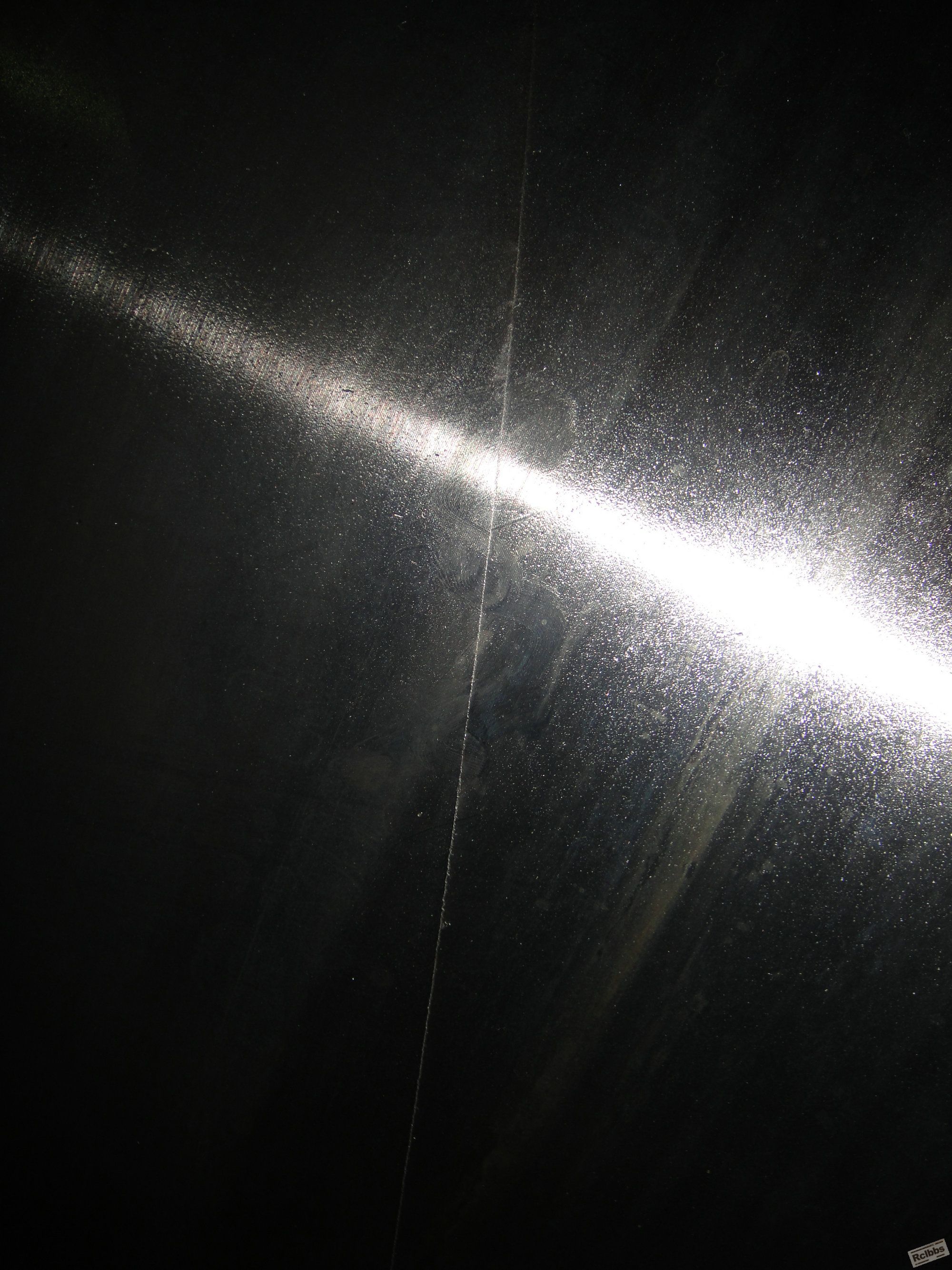

发表于 2011-3-8 00:20:36 | 显示全部楼层 |阅读模式

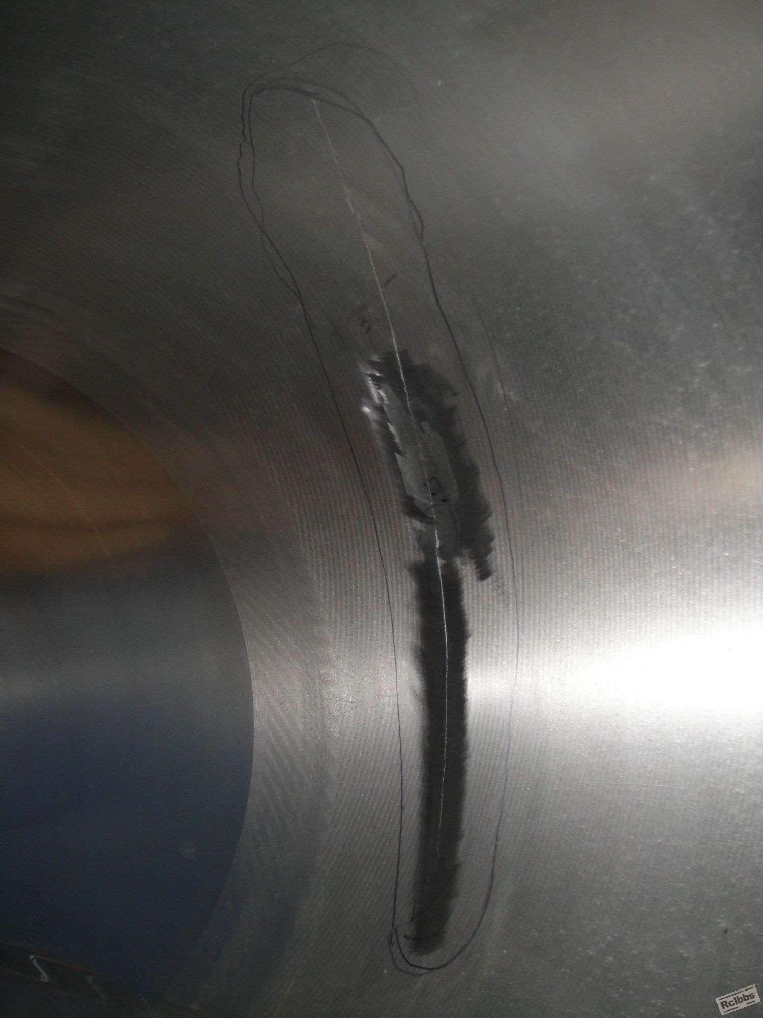

外径:880
内孔:680
长度:1320
材质:35CrMnSi
硬度:42-45HRC
签到天数: 507 天
 楼主| 发表于 2011-3-8 00:25:45 | 显示全部楼层
注:产品毛坯为是锻件,经粗加工后进行淬火处理的。
签到天数: 507 天
 楼主| 发表于 2011-3-8 00:42:27 | 显示全部楼层

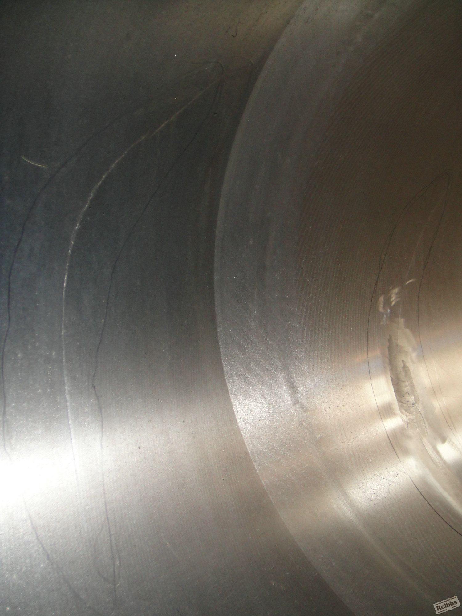

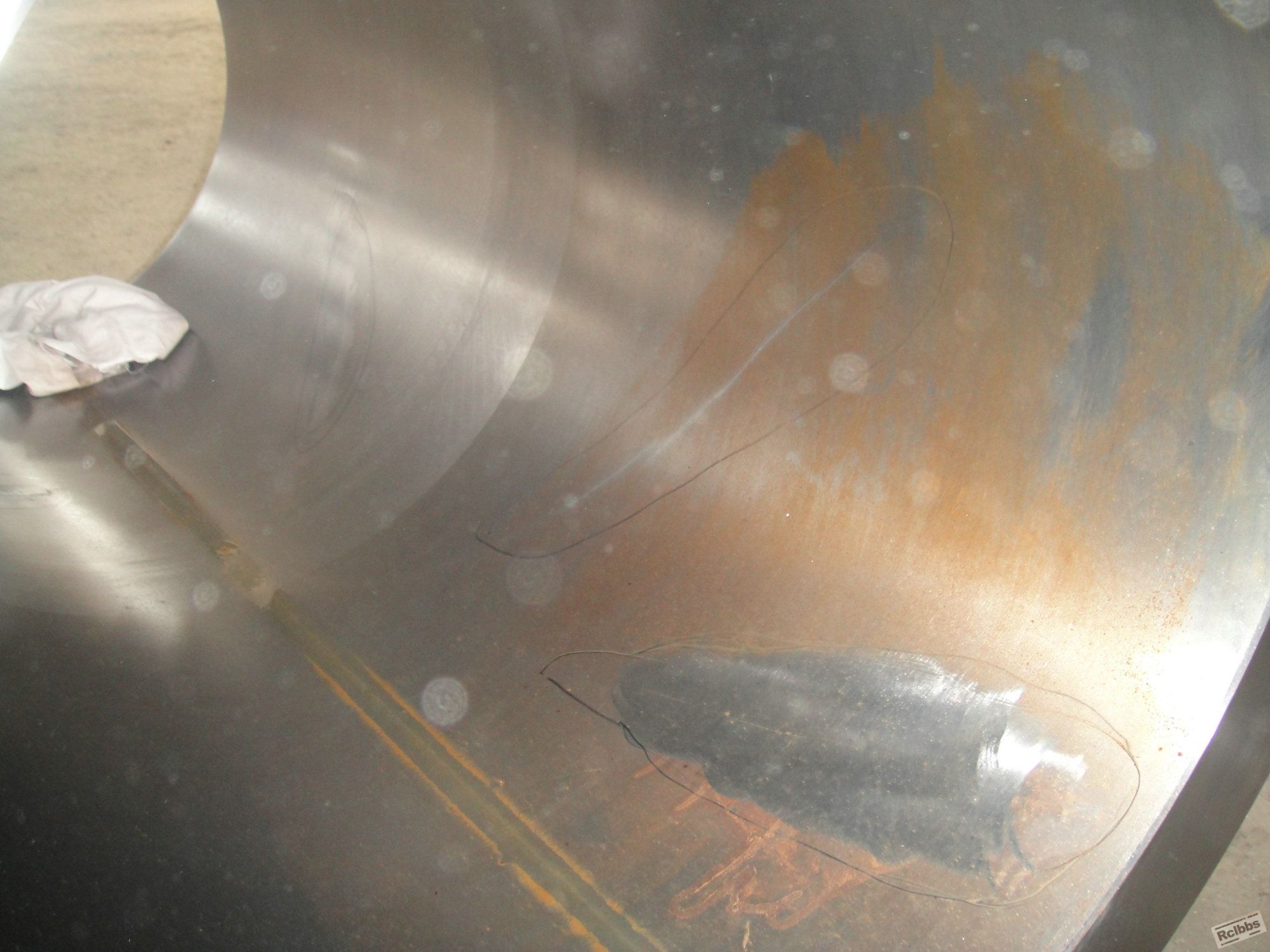

同一件的不同方向,主要出现在内孔,共处理了十多件,先发现有一件也是内孔出现类似的裂纹,后出现是由于后期补焊的结果,这一个当时没有发现,后来客户出货时才发现。与上一件不同的是,上一件的裂纹少,且较集中,此件的裂纹数多一些,且分散,但是在工件的内外尖角处却未发现裂纹。

发表于 2011-3-8 10:27:45 | 显示全部楼层
淬火还是调质处理?锻后经过正火吗?
签到天数: 13 天
发表于 2011-3-8 10:32:12 | 显示全部楼层
工件本身可能存在裂纹。热处理工艺是什么?
签到天数: 95 天
发表于 2011-3-8 11:20:07 | 显示全部楼层
有两种可能:
1 外表面就是材料本身有缺陷,导致淬火裂纹;
2 内孔可能是冲孔时留的缺陷,也可能是折叠之类的缺陷了。不过要看具体的情况。
签到天数: 26 天
发表于 2011-3-8 11:39:52 | 显示全部楼层
裂纹是磁粉擦伤出的还是肉眼看出的?你这硬度能达到吗?
签到天数: 507 天
 楼主| 发表于 2011-3-8 13:35:46 | 显示全部楼层
1、工件由锻造厂锻后进行退火处理(据锻造厂家申明,但估计是余热退火的)。
2、粗加工后进行的是淬火+回火(500度) 硬度:42-45HRC。
3、裂纹是肉眼看出的,在热处理后精加工后,上油时均未发现,是运往上海后,复检发现的。

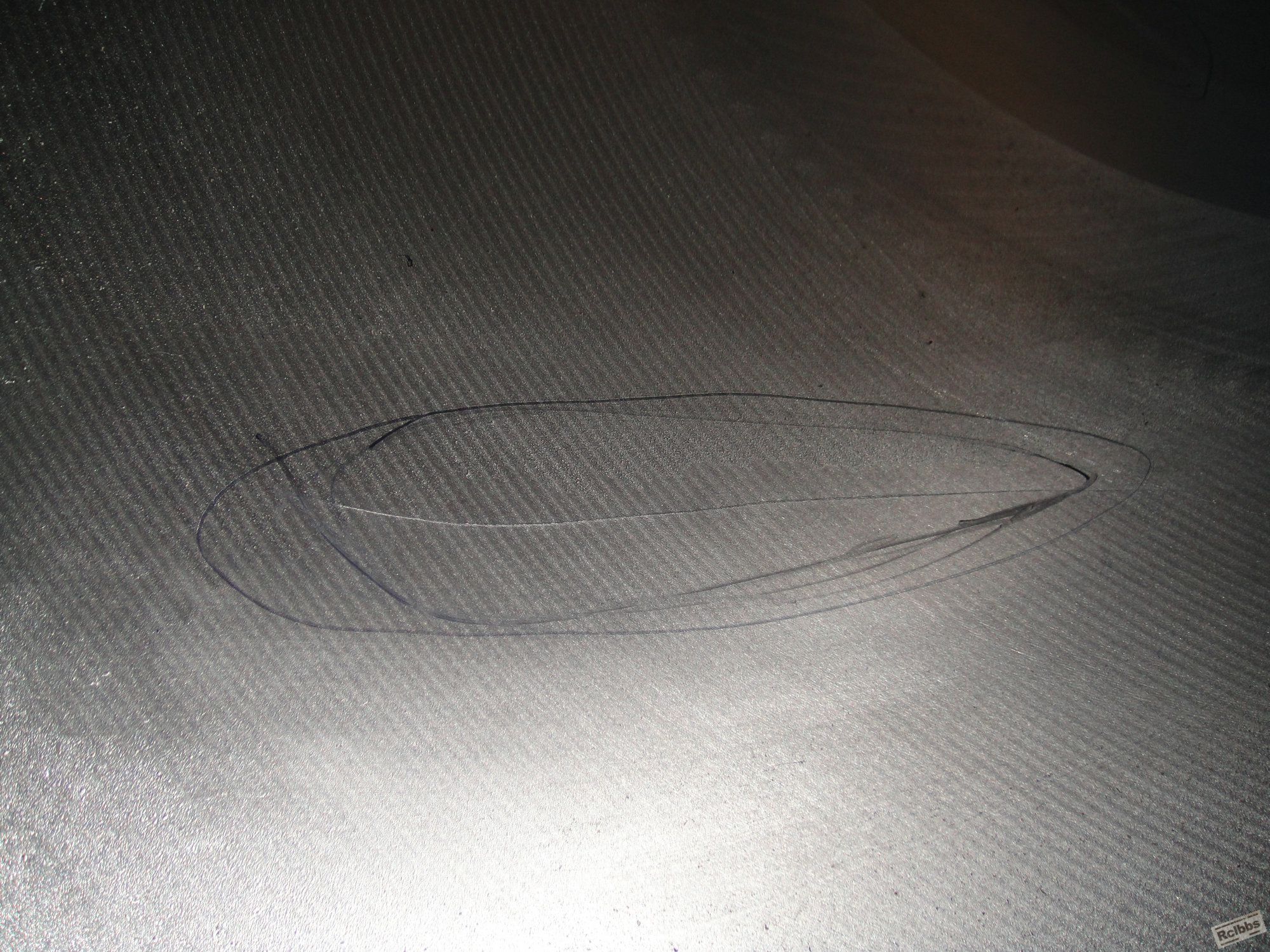

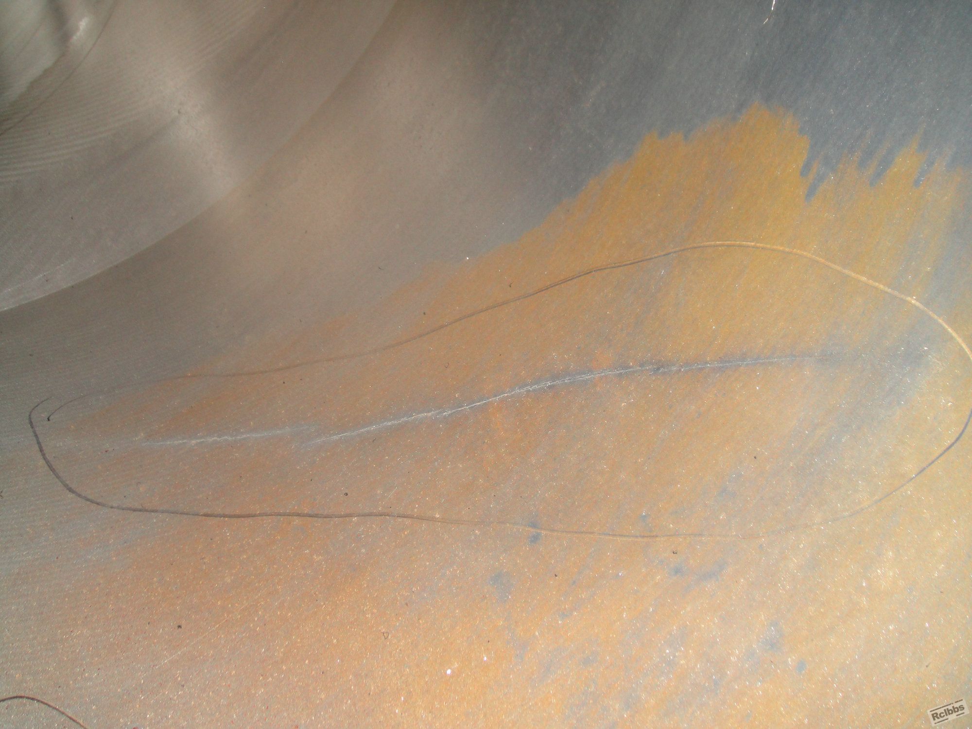

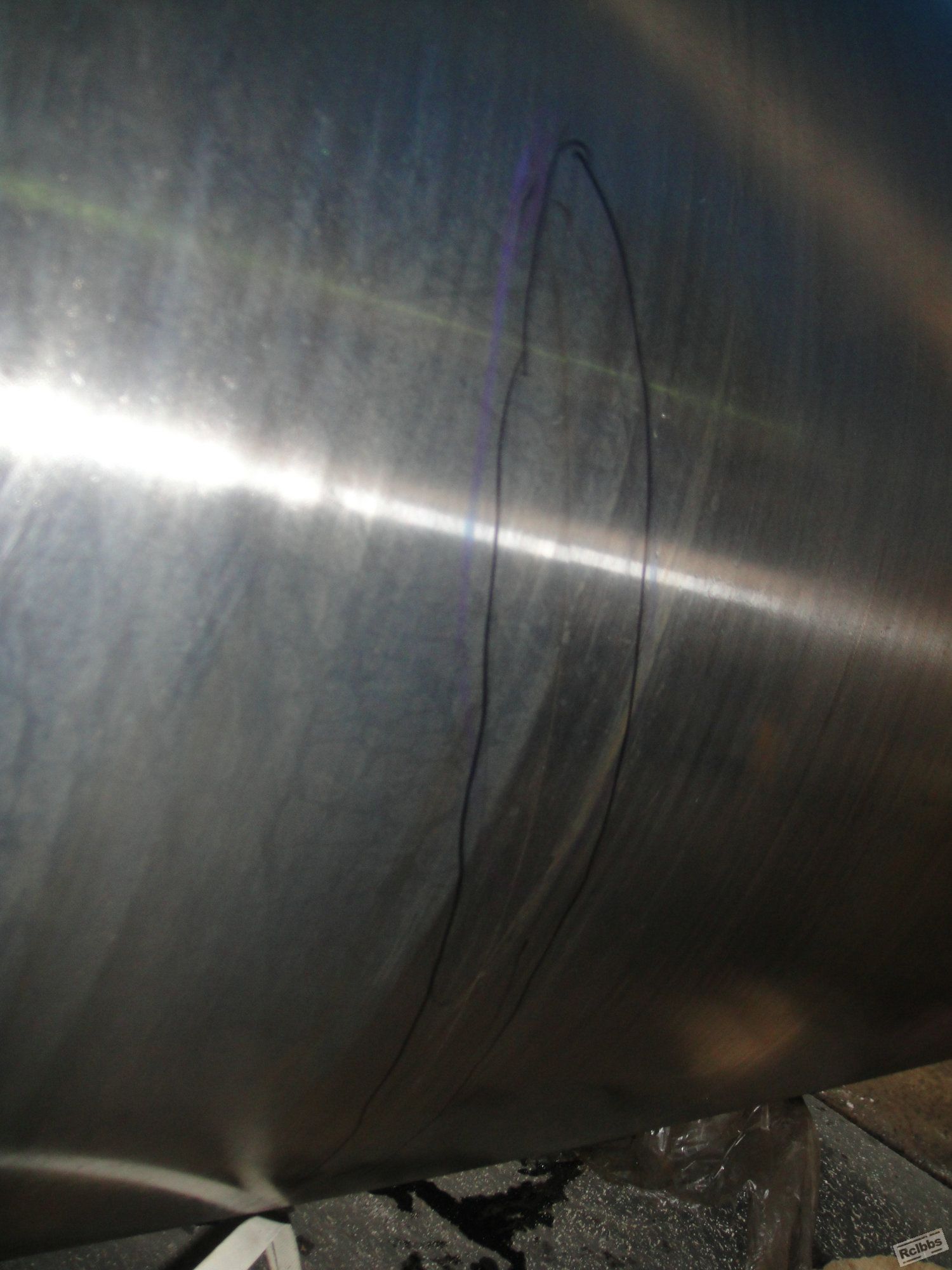

因路途遥远,所以只能发回了几张照片。

发表于 2011-3-8 13:54:28 | 显示全部楼层
工件如废了,建议解剖做金相分析,凭这几张照片是无法分析的。

 楼主| 发表于 2011-3-9 18:02:40 | 显示全部楼层
热处理后精加工并未发现呀,是后期加工应力产生的??
签到天数: 507 天
 楼主| 发表于 2011-3-9 18:04:28 | 显示全部楼层
MYG 发表于 2011-3-8 13:54
    已通知了对方了,现在只能通过宏观来判断,因为马上还有几十件呢待热处理.............
签到天数: 256 天
发表于 2011-3-9 19:42:27 | 显示全部楼层
我以前接触过一个公司,产品形状基本类似,有效尺寸稍厚,材料是5CrMnMo的,裂纹形状与您这类似,后来分析是由于淬火时出油温度过高引起的。当然您的产品没有经过正式正火做预备热处理也可能有很大关系,静待您的实物分析结果。
发表于 2011-3-9 20:04:37 | 显示全部楼层
仅几张照片还无法判断,做下金相看看。
发表于 2011-3-9 20:37:36 | 显示全部楼层
回复 1# sinic
从现象看,绝非热处理原因造成的裂纹,先做下金相看看,属于锻造工艺方面的问题的可能性最大。“暂不”考虑其它
发表于 2011-3-10 12:46:58 | 显示全部楼层
还有可能是补焊导致,可能补焊焊材与本体材料的一些差异,热处理时也会产生裂纹。

发表于 2011-3-16 10:01:40 | 显示全部楼层
有些裂纹精加工也未毕看得出来,你还是做一下金相分析看吧。
发表于 2011-3-16 10:31:15 | 显示全部楼层
锻件有无正火处理?有无过热,过烧现象等。。。?
签到天数: 507 天
 楼主| 发表于 2011-3-16 14:46:36 | 显示全部楼层
工件由锻造厂锻后进行退火处理(据锻造厂家申明,但估计是余热退火的)。所以也不清楚情况
热处理淬火回火时同炉装了三件,仅发现这一件。应该无过热,过烧现象。
