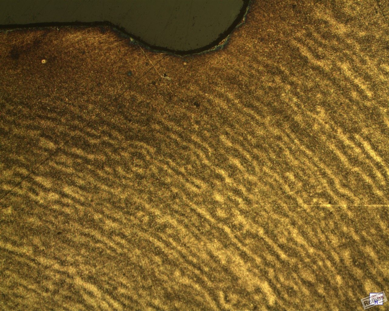

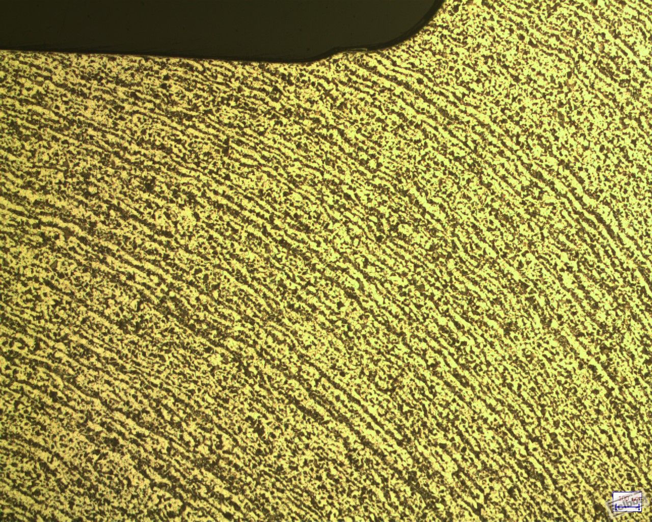

1.材质:SCR420HB
2.热处理:900℃渗碳炉冷后高频加热淬火,150℃回火
先上图
这个是热前素材的,带状很明显了
这个是高频淬火后的组织,还是有带状的感觉

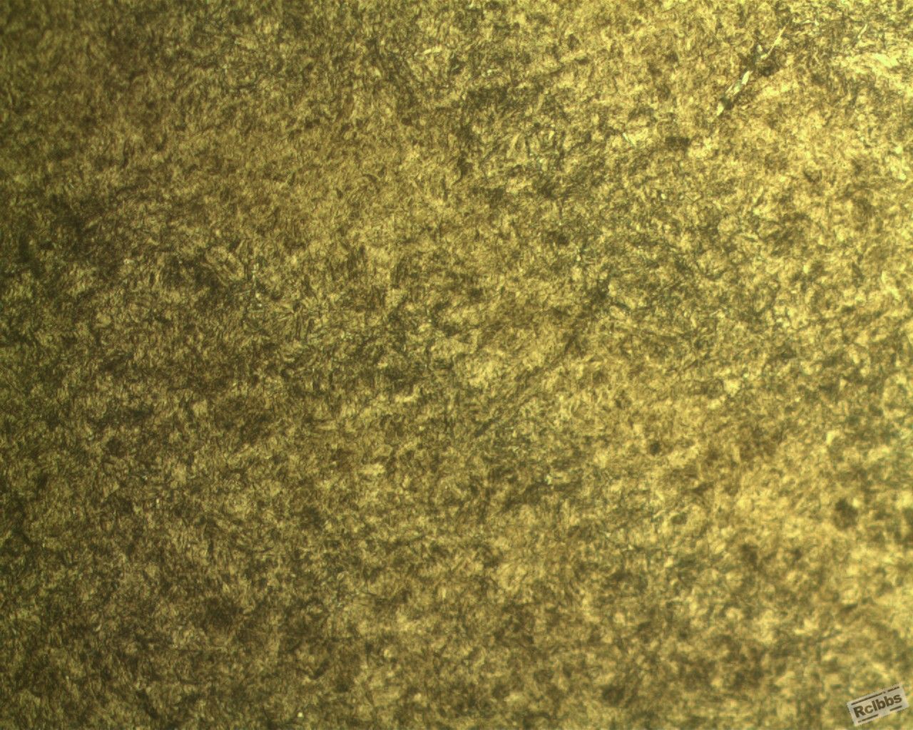

这个图,是500X图片,显示了黑白两色组织的差别
现在有两种说法:
1.高频后带状样的组织是高频加热时导致的,不是素材的问题
2.素材本身带状,导致高频后带状不能消除,保持原来趋势
请教专家们:上面两种说法哪个对,另外,如果是带状的话这种程度的带状会导致变形超差吗?谢谢!
发表于 2011-3-8 14:06:30 | 显示全部楼层
    带状组织是原始组织带来的,高频加热淬火不可能形成带状组织。

发表于 2011-3-8 14:28:57 | 显示全部楼层
带状是原始材料自带的,不会是热处理的原因。
发表于 2011-3-8 16:49:09 | 显示全部楼层
回复 2# 孤鸿踏雪
    支持此观点,很简单的问题

发表于 2011-3-9 09:44:44 | 显示全部楼层
带状组织是原材料的,不可能在渗碳过程产生带状。
带状消除靠渗碳过程和感应淬火过程是无法消除的。

发表于 2011-3-10 15:28:58 | 显示全部楼层
第一种说法实在可笑,不是学热的人说的吧!(热前组织已经说明了一切)

存在“严重”带状组织的材料热前不把关、把关不严,进行感应淬火处理往往自讨苦吃。

存在“严重”带状组织的材料热前不把关、把关不严,进行感应淬火处理的确往往自讨苦吃
