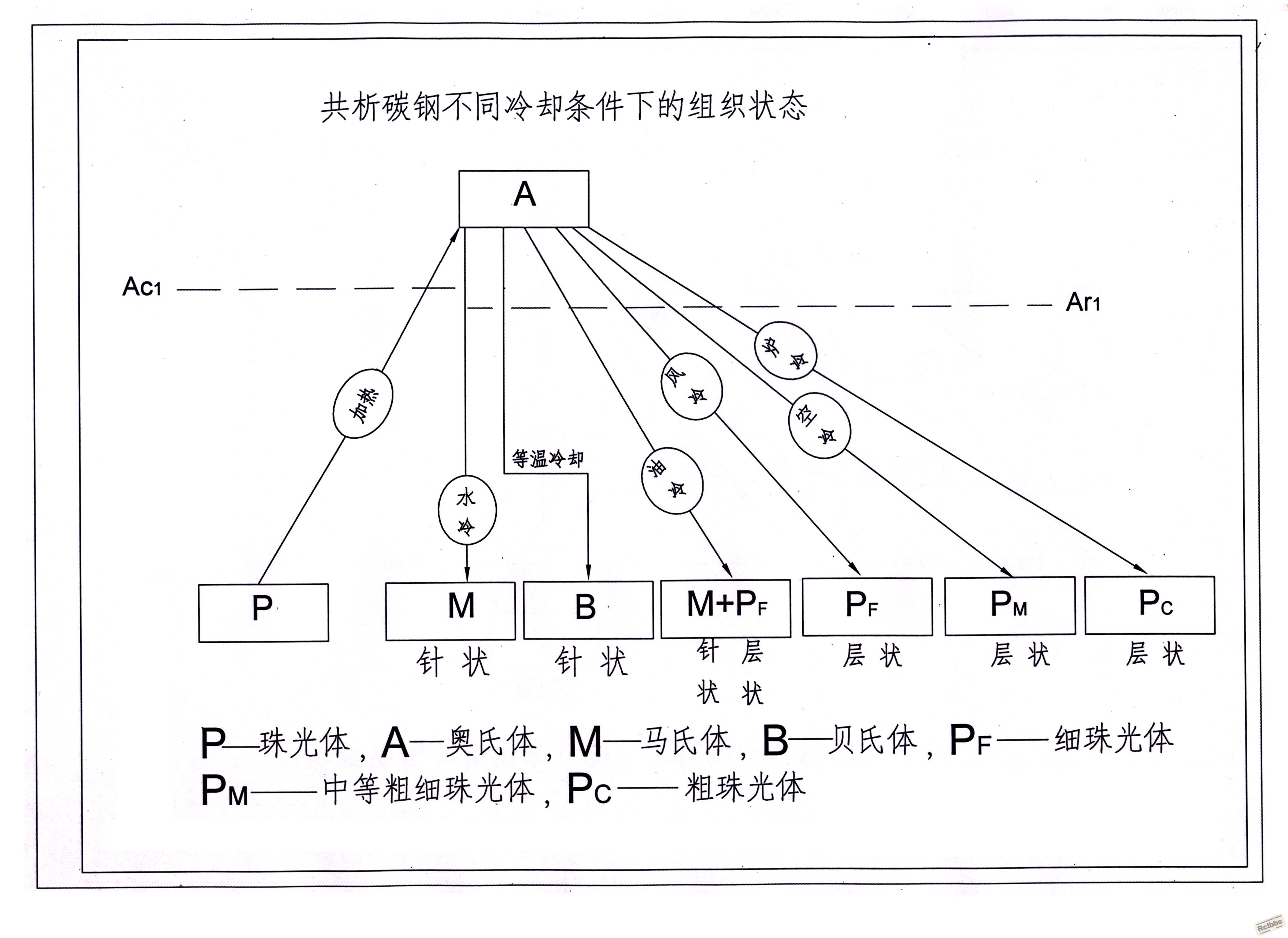

根据理论:炉冷,室冷,强制风冷,油冷,水冷的速度和硬度都是更快更高,今天作试验了不是这么回事。请各位大师出来讲解,明天晚上详细数据再奉上

先向各位致谦,这几天单位事太多没能及时的上线。今天写的总结报告也没拿出来。
日前有网友说在回火处取样再作淬火后的硬度无变化,前几天我作了二次,第一次因为取试样距离实验室有点远,所以认为对结果有影响,把淬火介质全搬到现场作了比对真的无影响。
想着看过CCT曲线论述,硬度受冷却速度和冷却方式有决定作用,于是接着在连续冷却和等温冷却然后对结果比对发现效果不是很明显,于是决定对试样进行回火和退火试实验,结果显示退回火对结果的影响加强和减弱的都有。
先传这些抛砖引玉。。。。
