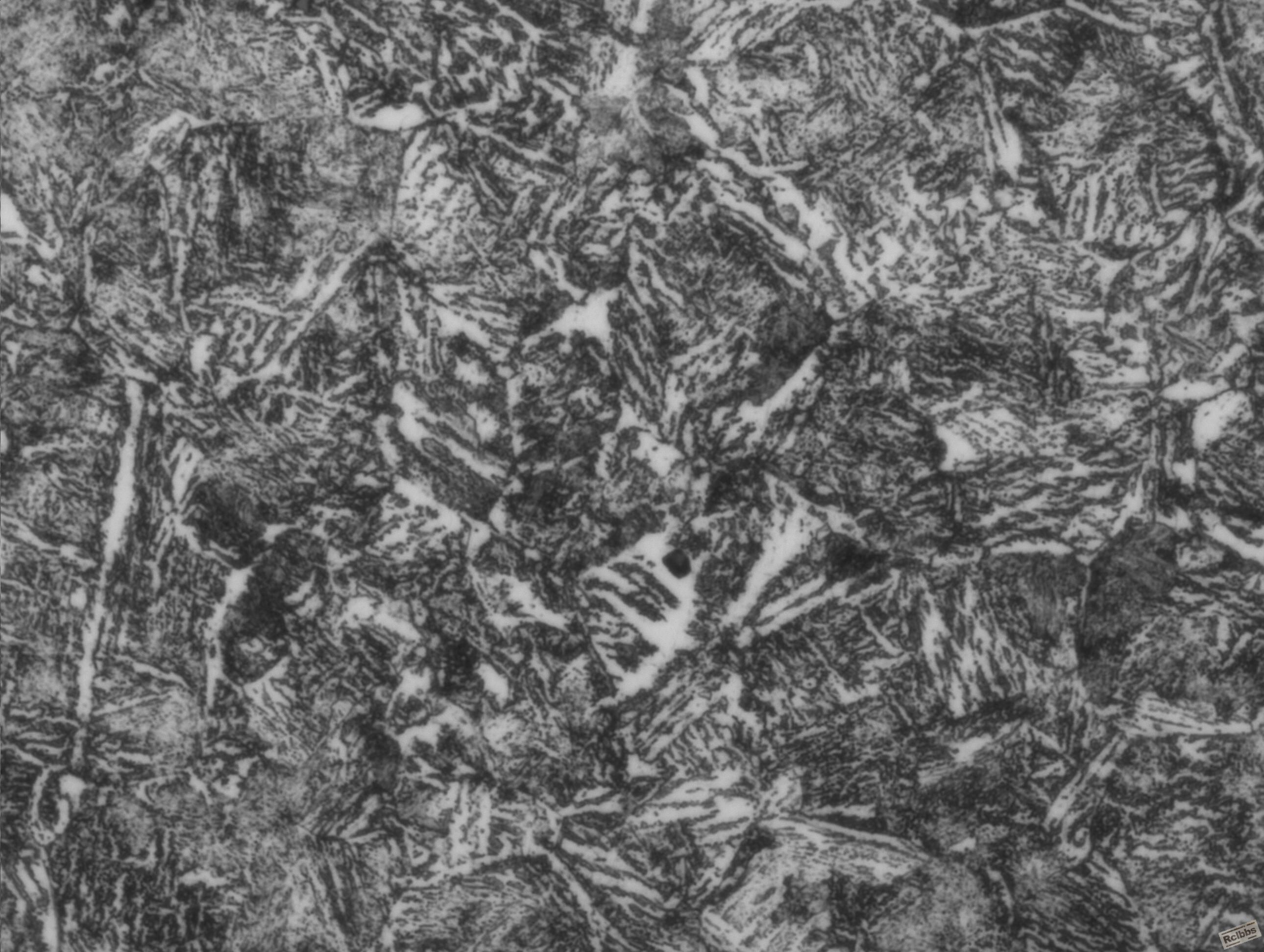

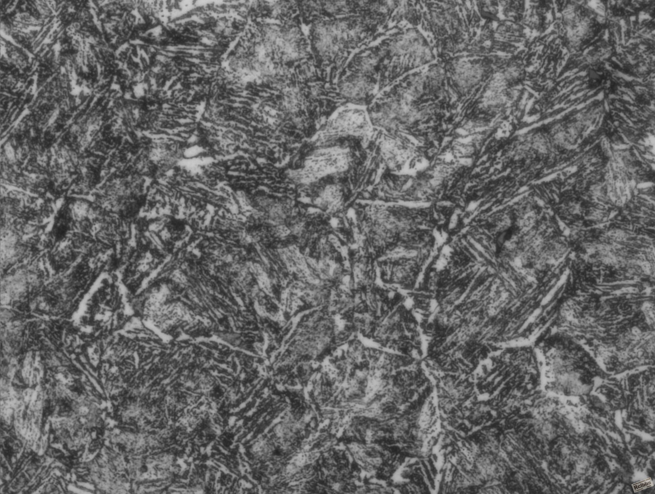

材料为40CrA,调质处理后,组织如图,感觉组织不正常,不像是回火索氏体,请教大家,这是什么组织? 1#-500X111.jpg 1#-500X11.jpg
 楼主| 发表于 2011-3-8 22:45:58 | 显示全部楼层
补充:什么样的不当热处理会产生这种组织?谢谢大家!
发表于 2011-3-9 09:41:04 | 显示全部楼层
晶粒大,维氏体,不是调质的正常组织
发表于 2011-3-9 09:42:29 | 显示全部楼层
存在一定量的贝氏体组织。另外冷却时间不足。

发表于 2011-3-16 15:23:26 | 显示全部楼层
3楼什么是维氏体?

发表于 2011-3-16 15:40:49 | 显示全部楼层
冷速过慢,出现上贝。

发表于 2011-3-16 18:23:00 | 显示全部楼层
淬火温度高了。回火温度低了。析出的F太多、出现上贝氏体组织。好久没做热处理了。供参考。
发表于 2011-3-17 10:37:56 | 显示全部楼层
魏氏体+贝氏体+碳化物
发表于 2011-3-18 10:30:47 | 显示全部楼层
回火索氏体+上贝

发表于 2011-3-18 15:12:42 | 显示全部楼层
回火马氏体

发表于 2011-3-18 15:13:36 | 显示全部楼层
回火马氏体+网状铁素体

发表于 2011-3-18 20:46:30 | 显示全部楼层
索氏体+上贝+网状铁素体
发表于 2011-3-21 20:44:40 | 显示全部楼层
回复 13# 毛毛的
    索氏体+少量屈氏体+上贝+条状及块状铁素体。评级为索氏体6级

发表于 2011-3-29 12:06:59 | 显示全部楼层
冷速过慢,魏氏体+索氏体+屈氏体
