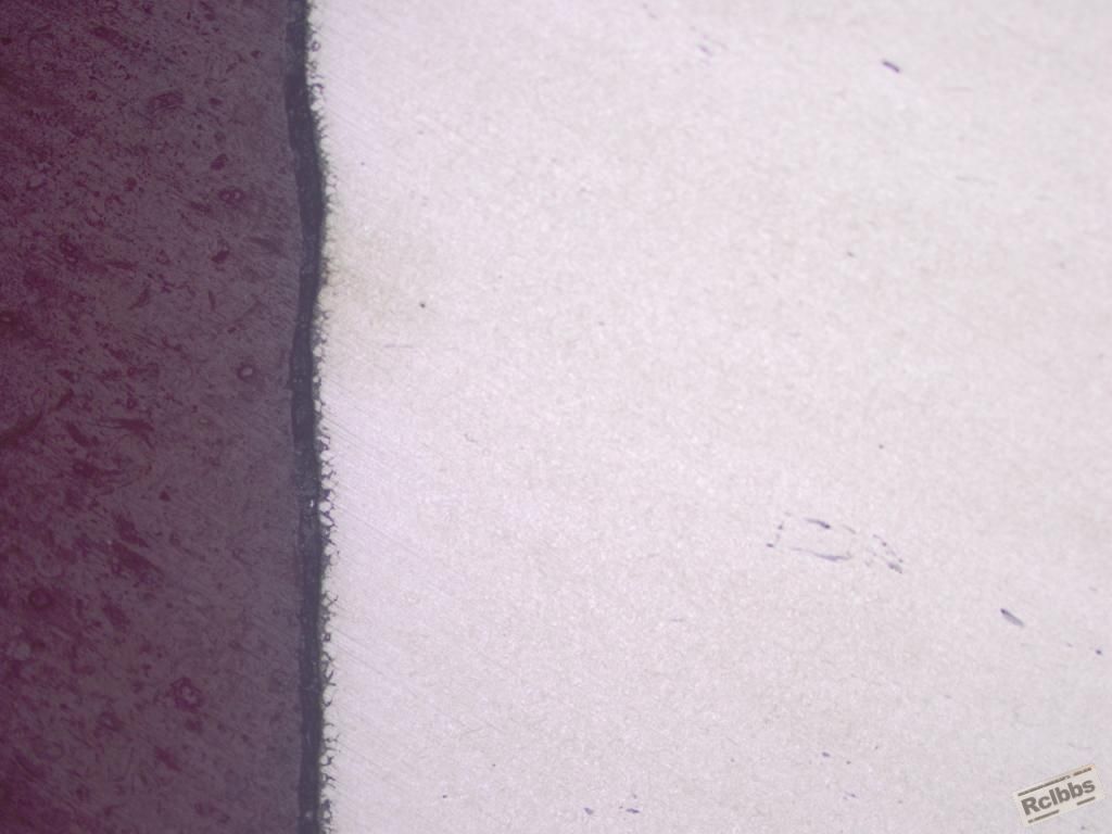

   晶界氧化物是炉气中的氧原子与钢中的合金元素发生氧化作用形成的,一般沿晶界分布。主要形成在含Cr,Mn,Ti的合金钢中,因为钢中的合金元素氧化倾向比较大,比铁原子与氧优先结合。
在金相显微镜上可以测得,抛光后不用腐蚀,直接看的。下面是未腐蚀的照片100X

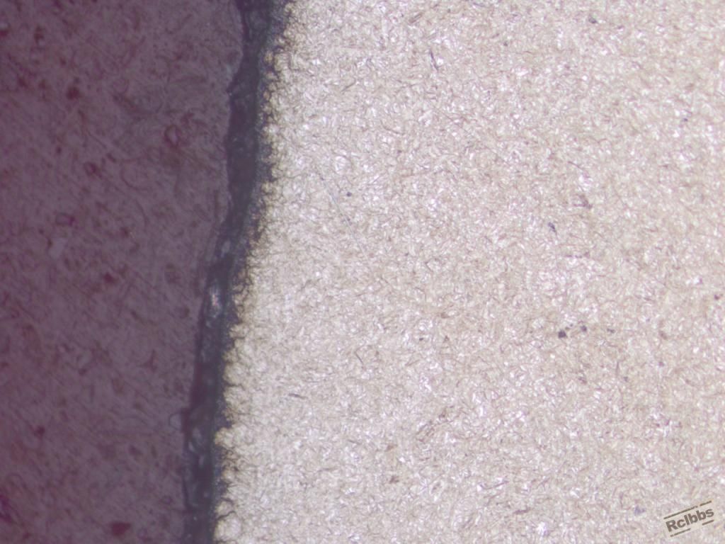

下面是2%的硝酸酒精,浅腐蚀。200x
