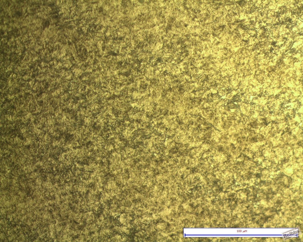

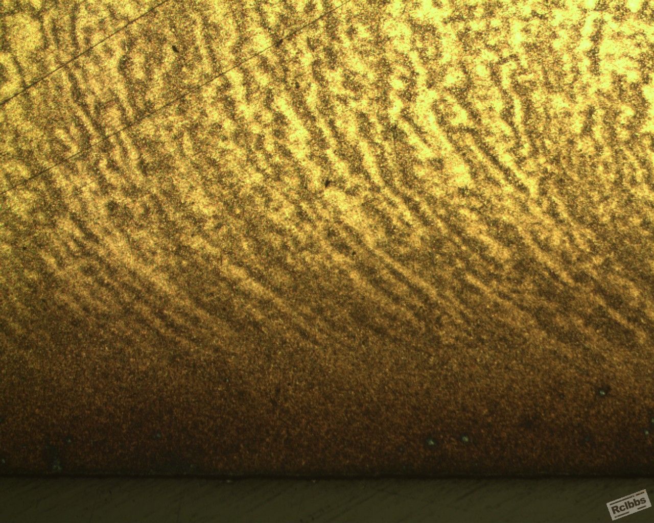

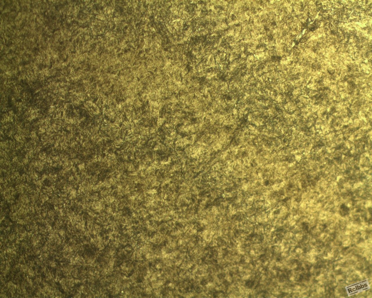

材质:SCR420HB
工艺:900℃渗碳 炉冷 高频淬火 150℃回火 后组织呈带状,大家讨论下,颜色深浅部位的组织都是什么
50X
500X_1
500X_2

发表于 2011-3-9 10:37:01 | 显示全部楼层
第一张下部分好像渗碳层,说清楚你是什么材料及热处理工艺。

发表于 2011-3-9 19:49:52 | 显示全部楼层
把带状组织拍个500X的照片看,倍数太低无法看组织
发表于 2011-3-9 21:44:15 | 显示全部楼层
第一张照片应该都是马氏体,含碳量不一样,耐腐蚀的 程度也不一样。

发表于 2011-4-14 14:10:21 | 显示全部楼层
马氏体+铁素体,但是试样做的不好,看不太清楚
发表于 2011-4-14 15:03:30 | 显示全部楼层
同意7楼的看法,图一过度到心部带状是比较明显的,请再拍个500倍,以便看清组织形态,
后两张看是表面还是心部?从图片组织看正常的组织,基体组织是马氏体+铁素体,带状看不到
