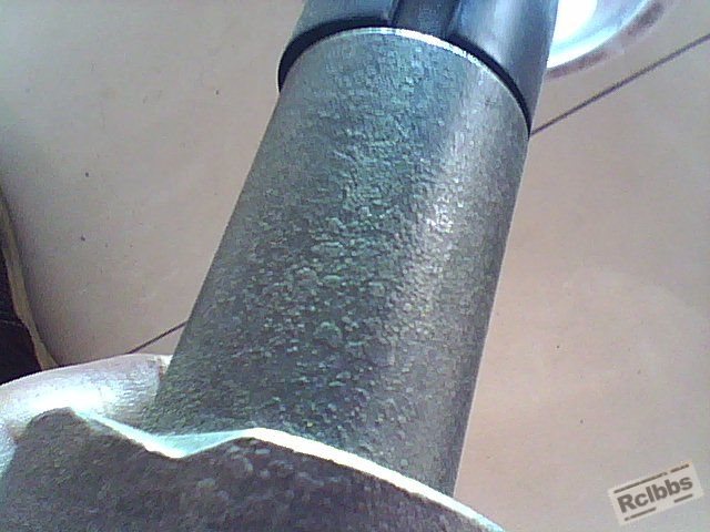

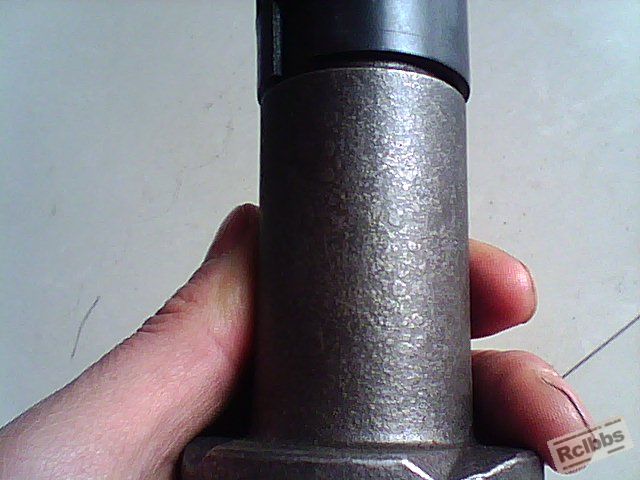

我这里有个样品,客户要求表面做到有斑点,用手摸起来感觉凹凸不平,就像硝酸腐蚀过头一样,以前腐蚀模具弄过类似的斑点,但是和这个不是很一样,要比这个斑点大很多。希望有高手指点一二,热处理的时候能形成这样的斑点吗?还是靠硝酸还是草酸呢?
凹凸斑点
凹凸斑点
凹凸斑点
凹凸斑点

锻出来的吧,锻后抛丸!
另外我们在硝盐等温淬火时出现过类似这种情况,应该是硝酸盐带到井式炉中高温状态下腐蚀工件表面造成。干嘛要刻意做出这种效果,感觉这个部位还没有你图片上那个发黑部位有用!

    这个上面的斑点纯粹是为了仿制,没有什么作用!大厂子为了别人仿制他,就弄出来这个玩意!我在想办法怎么样弄出来这样的斑点!
 楼主| 发表于 2011-3-9 18:38:41 | 显示全部楼层
回复 3# luxueying2006
    我在想是锻造后者硝酸腐蚀的,应为这个是整体成形,只是最粗的部分车过。其他看不到车刀痕迹. 后面黑色是卡簧,上面度的是发黑!硝盐入炉腐蚀的太难看,和这个区别还是很明显的!

类似模具上做的皮纹。

是锻后的样子吧。
发表于 2011-3-14 14:36:43 | 显示全部楼层
不会是硝烟腐蚀的 ,会不会是铸造件,后喷丸处理
