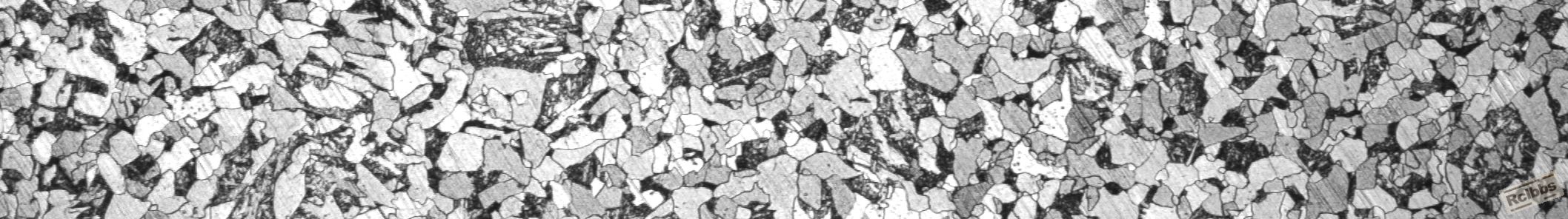

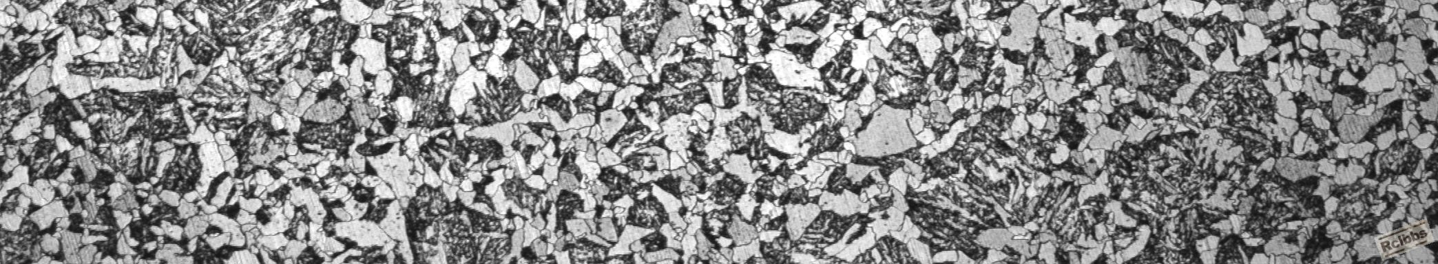

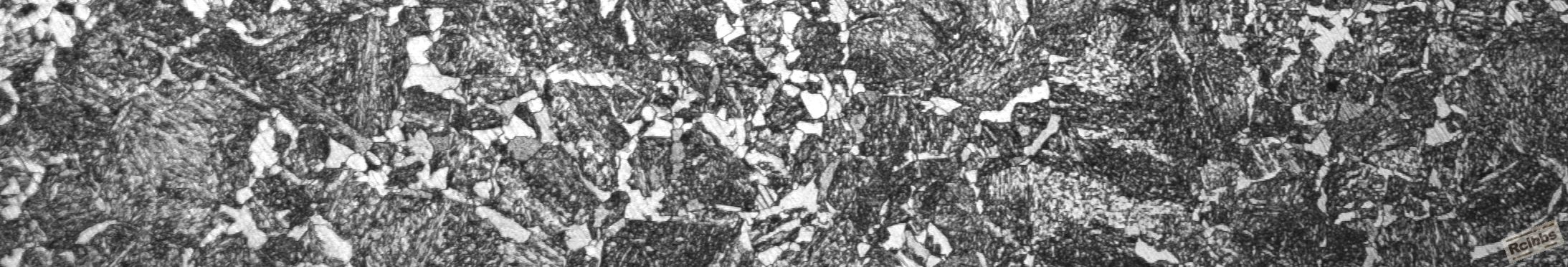

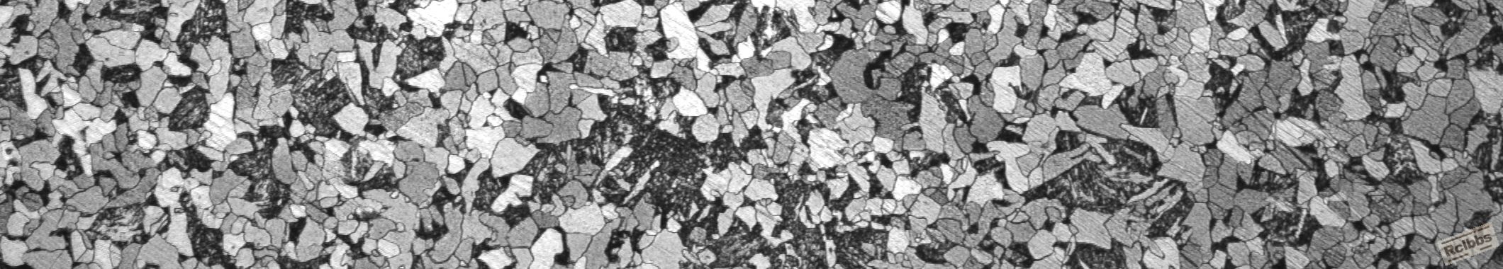

1# 随炉加热至1100℃,保温1.5小时  空冷 组织为贝氏体+少量铁素体+少量珠光体(见照片)
2#  随炉加热至1100℃,保温1.5小时  炉冷到1000℃保温20分钟 空冷  组织为铁素体+少量珠光体+少量贝氏体
1#边部硬度HBW234  芯部HBW237,
2#边部硬度HBW283  芯部HBW287
为什么1# 试样的 硬度会比2#硬度低,从组织上看,贝氏体应该比铁素体硬度高啊,
再着,2#边部铁素体的显微硬度(143.5HV)也比1号(186)低.,芯部铁素体硬度波动较大,暂不比较。
而2#边部、芯部贝氏体的硬度(320HV)比1号(263hv)高
这种现象怎么解释呢?是应为贝氏体中的含碳量不一样导致形态不一样才导致硬度不一样吗?

我认为2号晶粒细,而且均匀。
 楼主| 发表于 2011-3-10 08:30:24 | 显示全部楼层
其实我也做过两个工艺下面的奥氏体晶粒度, 基本都是在3级左右,且2#的粗晶比例更多,2#中的0级晶粒约占25%;1#约占15%。
