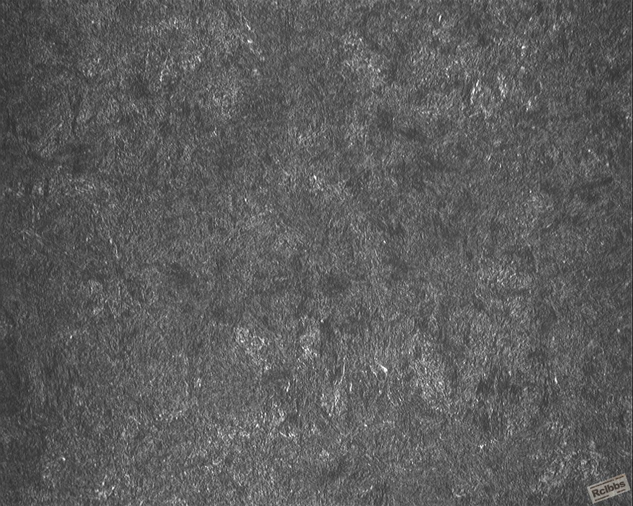

发表于 2011-3-9 18:38:19 | 显示全部楼层 |阅读模式
材料:65Mn
硬度:46-48HRC
淬回火处理
500X
500X

 楼主| 发表于 2011-3-9 18:54:25 | 显示全部楼层
求求各位高手帮帮忙,谢谢
签到天数: 10 天
 楼主| 发表于 2011-3-9 18:56:10 | 显示全部楼层
是回火托氏体不
签到天数: 611 天
发表于 2011-3-9 19:14:44 | 显示全部楼层
是的,还有少量铁素体
签到天数: 10 天
 楼主| 发表于 2011-3-9 19:19:50 | 显示全部楼层
谢谢你,呵呵这样看这种组织是比较好的了是吗
签到天数: 10 天
 楼主| 发表于 2011-3-9 20:08:05 | 显示全部楼层
因为这个是要写分析报告的,怕写错了呵呵
发表于 2011-3-9 20:19:29 | 显示全部楼层
回复 6# songry.hi
零件尺寸?淬火。回火工艺? 图片中还明显地存在有托氏体组织,为淬火过程中所产生的。
签到天数: 10 天
 楼主| 发表于 2011-3-9 21:14:55 | 显示全部楼层
是一种挡圈,具体工艺不详,是外购件,请问图片中黑色的是托氏体,灰色的是回火托氏体吗?
发表于 2011-3-10 05:37:28 | 显示全部楼层
是。。。。。
