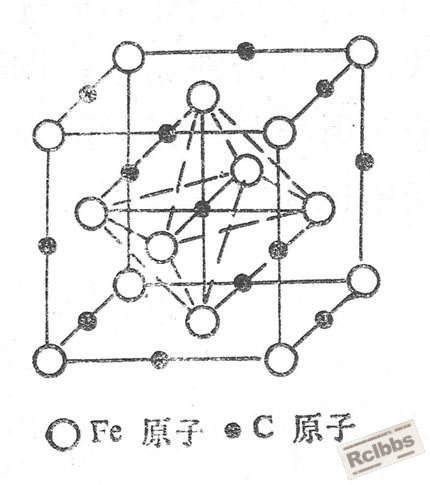

奥氏体是碳溶于γ-Fe 中的间隙固溶体
碳原子位于八面体间隙中心,即FCC晶胞的中心或棱边的中点
