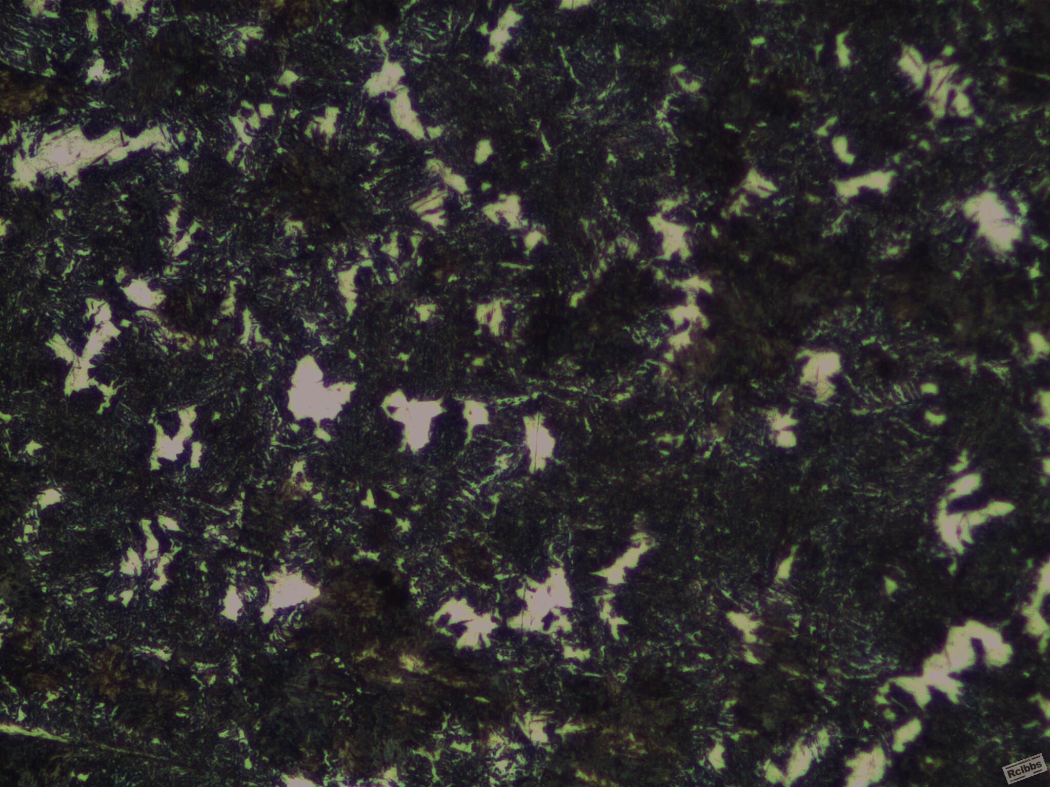

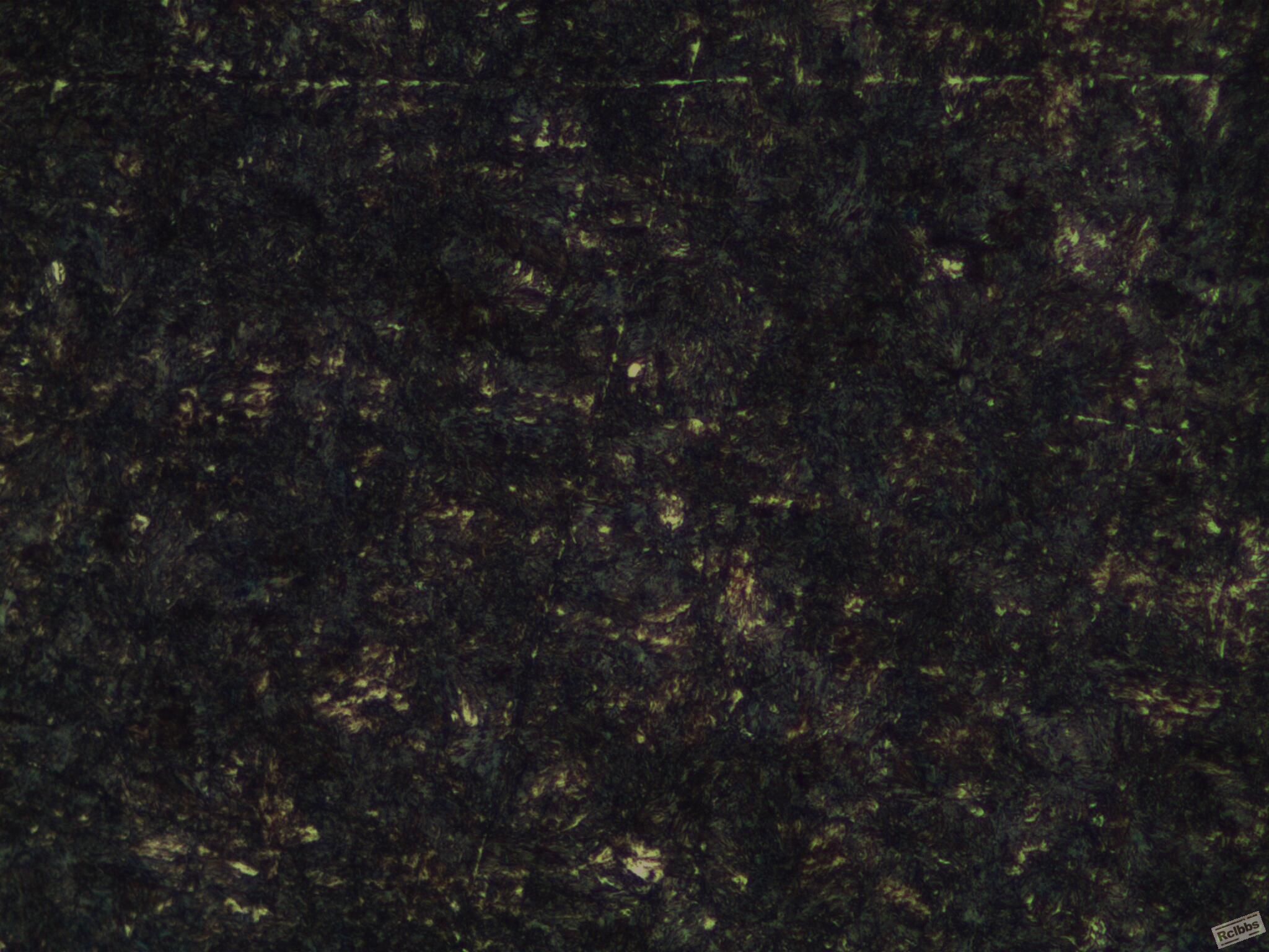

如图,组织1硬度约为40HRC,组织2硬度约为35HRC,材料为55Cr3。组织1和组织2分别是什么组织啊?均为500倍下。
发表于 2011-3-10 16:30:22 | 显示全部楼层
组织形态不是很清楚,腐蚀深了,不好评论
热处理工艺是怎样的?
发表于 2011-3-10 18:30:58 | 显示全部楼层
1: P(粗+细)+少量M+极少量F
2:P(粗+细)+极少量F

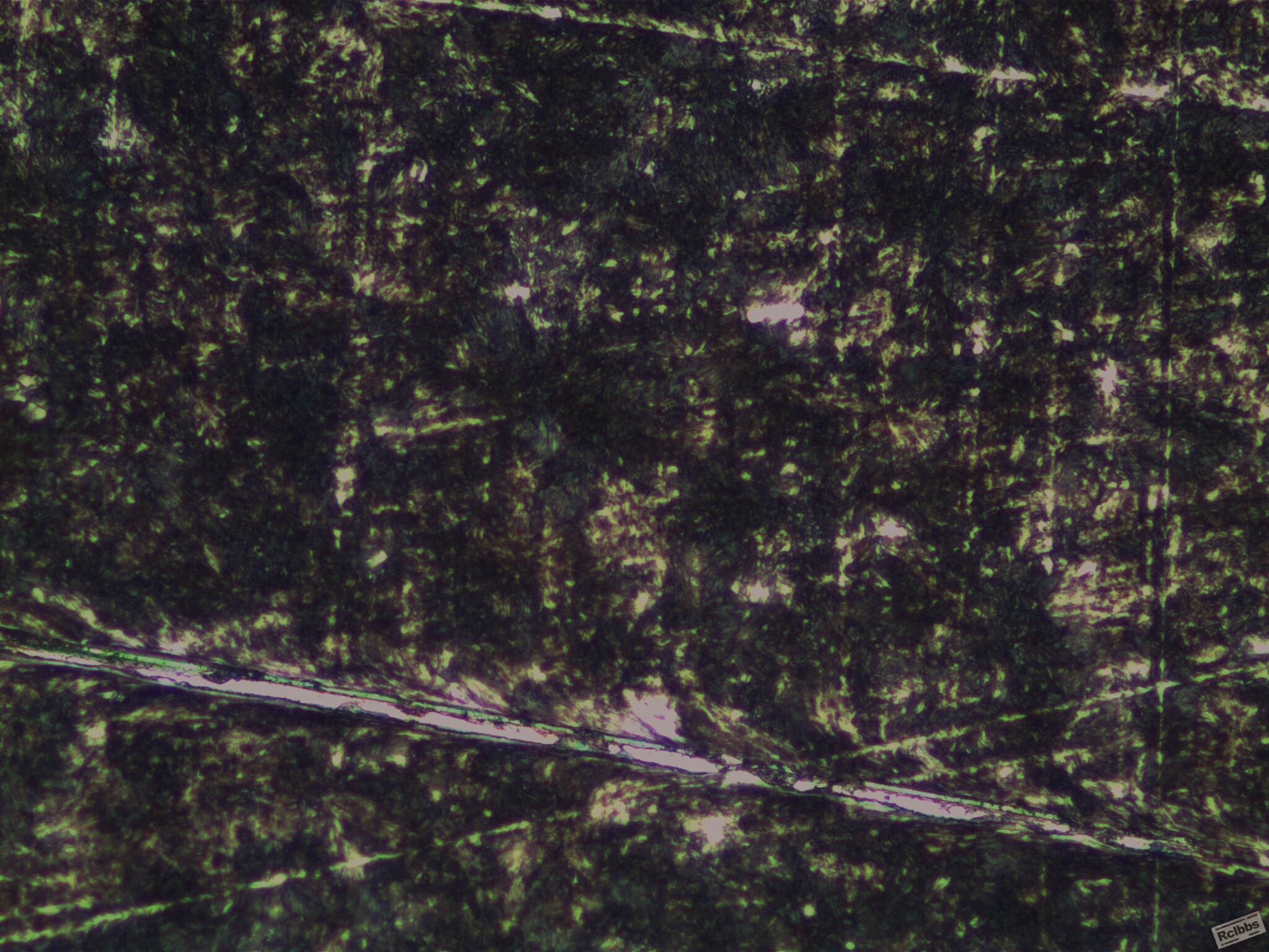

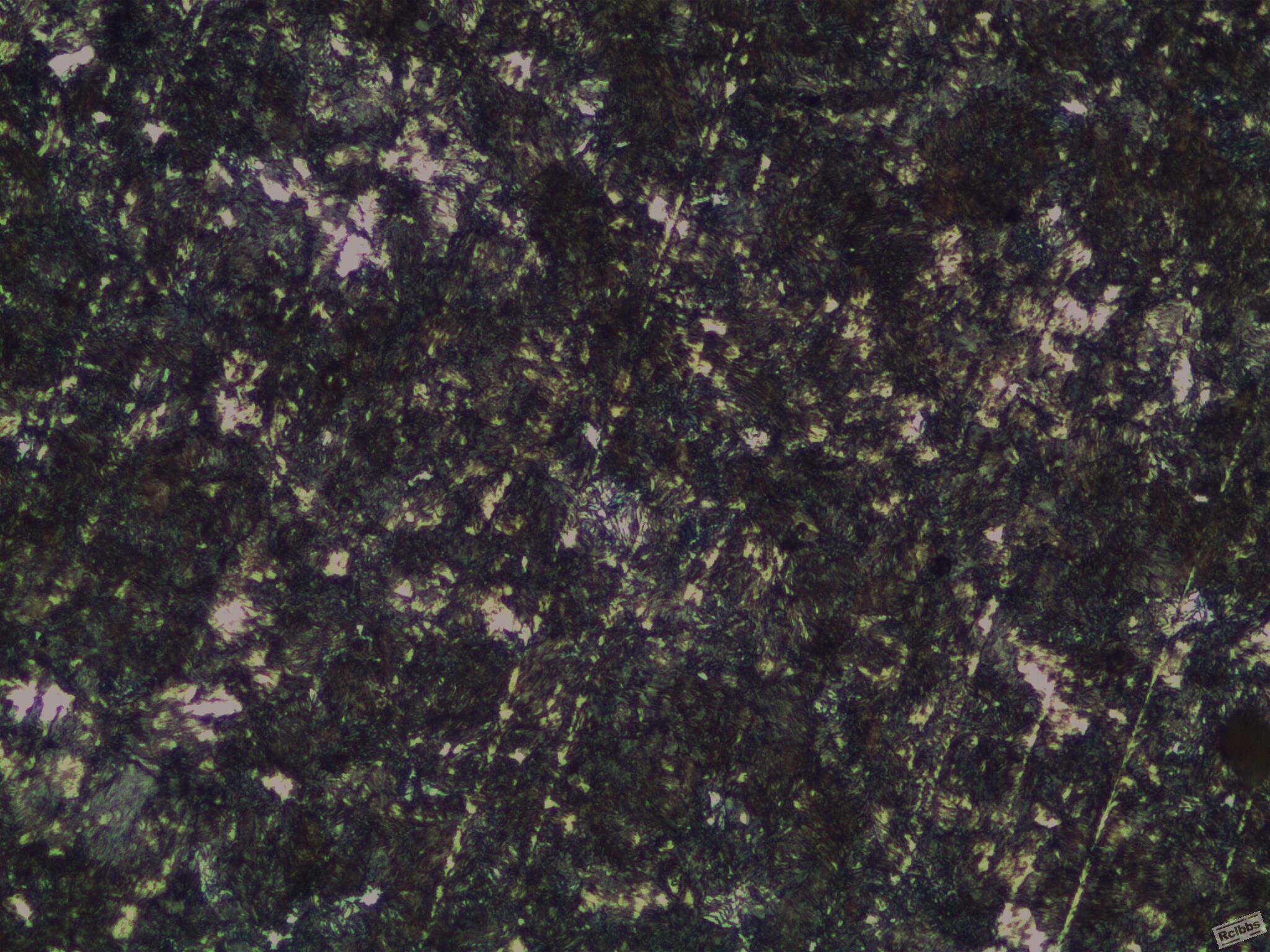

工艺我不太确定,可能是淬火,也可能是淬火+回火。下面3个图的组织你们再发表下意见吧。工艺不是淬火就是淬火+中温回火。

    感觉你说的很有道理,里面白色的是铁素体?P(粗+细)是珠光体+屈氏体吗?组织中的少量马氏体是指的哪些?
发表于 2011-3-12 20:11:16 | 显示全部楼层
回复楼主: 我和3楼评论组织形态有点不同,1: P(粗+细)+少量M+部分块状F+少量屈氏体
                                                                 2:P(粗+细)+少量未溶F+少量屈氏体
个人感觉热处理工艺上有点问题,温度偏低组织没有得到完全变化
这里回复4楼6楼:首先要了解材料为55Cr3热处理工艺状态,才会分析组织形态,它是属于什么类型钢材|?
  组织中少量马氏体是指你图一中灰黑色部分,白色部分是铁素体
后面的三张比起前面的两张好点,不过最后两张划痕太多不是很清楚,请注意制样功力
图1: M+少量条块状F+
图2:马氏体+P(粗+细)+少量未溶F和一条明显的硫化物夹杂物带
图3:少量P(粗+细)+马氏体+少量未溶F

1图中M指的是大块状白色区域; 这个钢种铁素体不可能长这么大; 图1组织属于异常情况,为冷速过快
