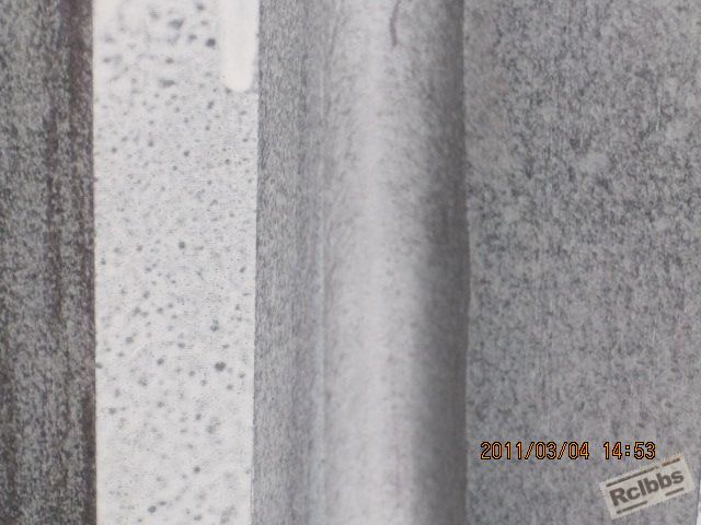

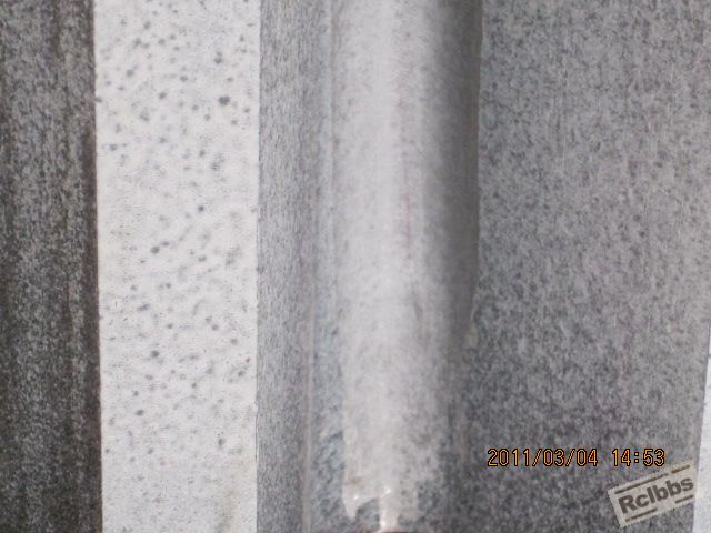

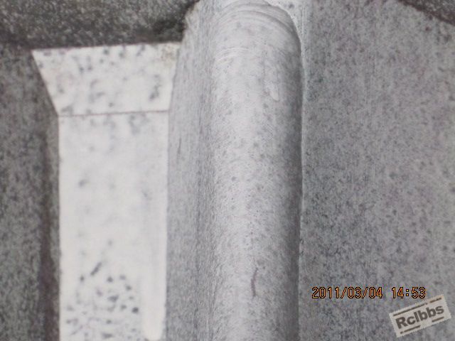

42CrMo齿圈,硬度HRC55,齿根处出现裂纹寻求原因。
发表于 2011-3-10 21:55:00 | 显示全部楼层
1加热时间太久,温度太高。
2淬火介质的选择。
3材料本身s的含量是否超标。
签到天数: 95 天
发表于 2011-3-11 13:56:02 | 显示全部楼层
还有是你感应器轴向加热有多长?宽度多少?很关键的参数呀,设计不合理的话,齿根易裂。还有你的移动速度和设备投功是否匹配。当然因素很多,只有你亲自操作才可以找出真正原因所在。
签到天数: 7 天
 楼主| 发表于 2011-3-12 00:01:40 | 显示全部楼层
回复 2# 张虎栓
    PAG浓度15%以上
签到天数: 95 天
发表于 2011-3-12 18:11:24 | 显示全部楼层
我在江苏供应了很多感应器呀,春秋,南京,三一,无锡轴承。无此类情况
发表于 2011-3-13 10:53:47 | 显示全部楼层
感应器设计有缺陷
签到天数: 95 天
发表于 2011-3-13 15:55:07 | 显示全部楼层
回复 6# zxz 支持意见
签到天数: 459 天
发表于 2011-3-16 19:25:04 | 显示全部楼层
温度太高,从外观上看有明显的过烧痕迹。
发表于 2011-3-23 10:43:05 | 显示全部楼层
恩。用砂轮打磨、电焊补缺陷、喷砂、重新淬火、、
签到天数: 7 天
 楼主| 发表于 2011-3-23 19:00:03 | 显示全部楼层
肯定只能这要补了,但要找出原因的呀
发表于 2011-3-23 22:15:48 | 显示全部楼层
你感应处理或是淬火参数设置有没有问题呢?
发表于 2011-4-23 23:19:58 | 显示全部楼层
用火焰淬火就好了.可以设计远离齿根的淬火喷嘴.感应也可以,但要屏蔽齿根.因为,齿根本身就是应力集中区域.我们在单位使用火焰表面淬火,是用水喷冷的,从没有开裂过.补焊可以,但不能在补焊处淬火,因为,补焊材料和母材不同类,会有比较明显的轮廓出现.反而破坏了齿根处的机械性能.
发表于 2011-4-24 17:01:28 | 显示全部楼层
能提供具体参数吗?
