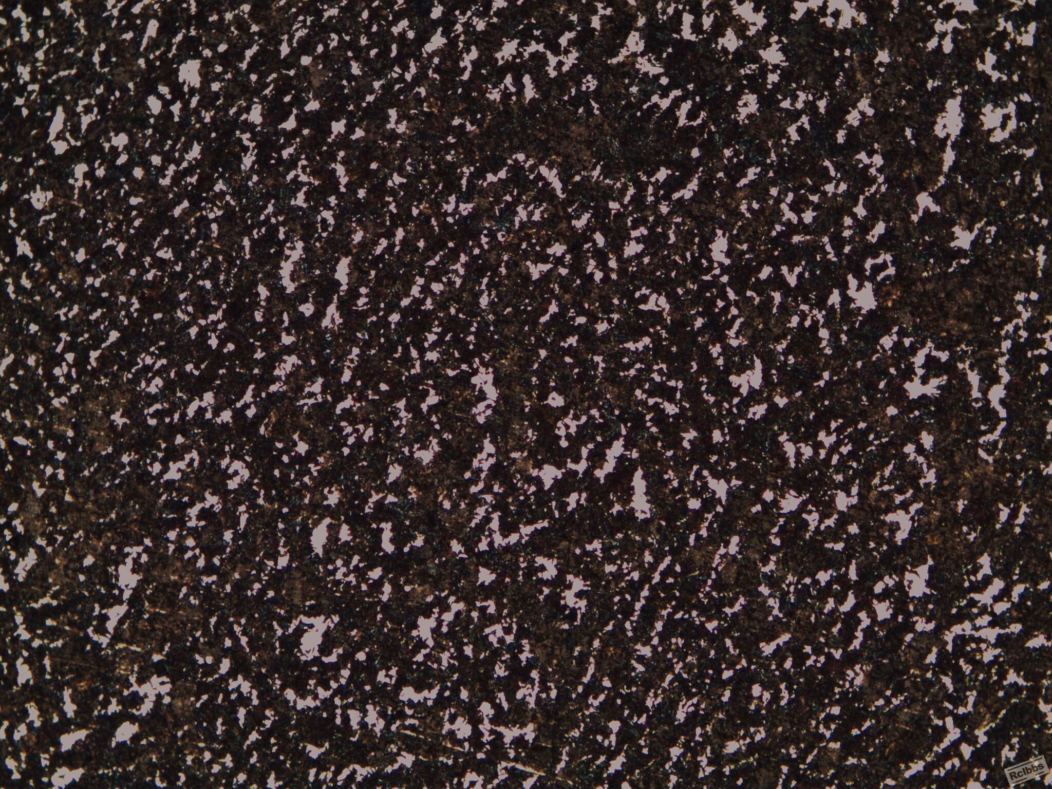

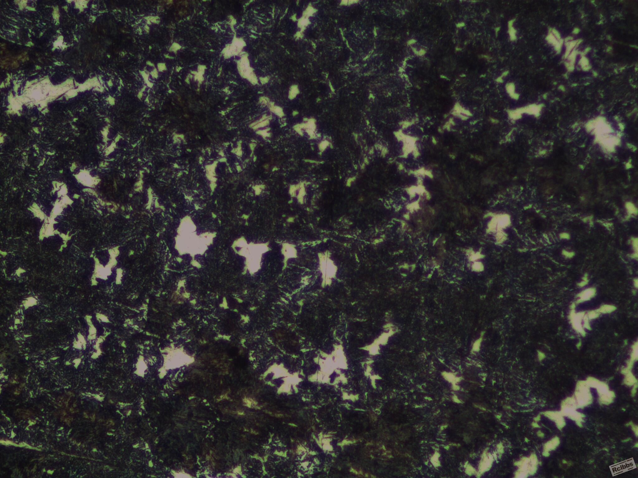

材料55Cr3,图片一个是500倍下,一个是100倍下。这个样品是什么组织?
签到天数: 299 天
发表于 2011-3-11 07:26:57 | 显示全部楼层
珠光体和铁素体

发表于 2011-3-15 22:43:03 | 显示全部楼层
腐蚀深了,白色的应该是F
黑色的就看不清楚了
