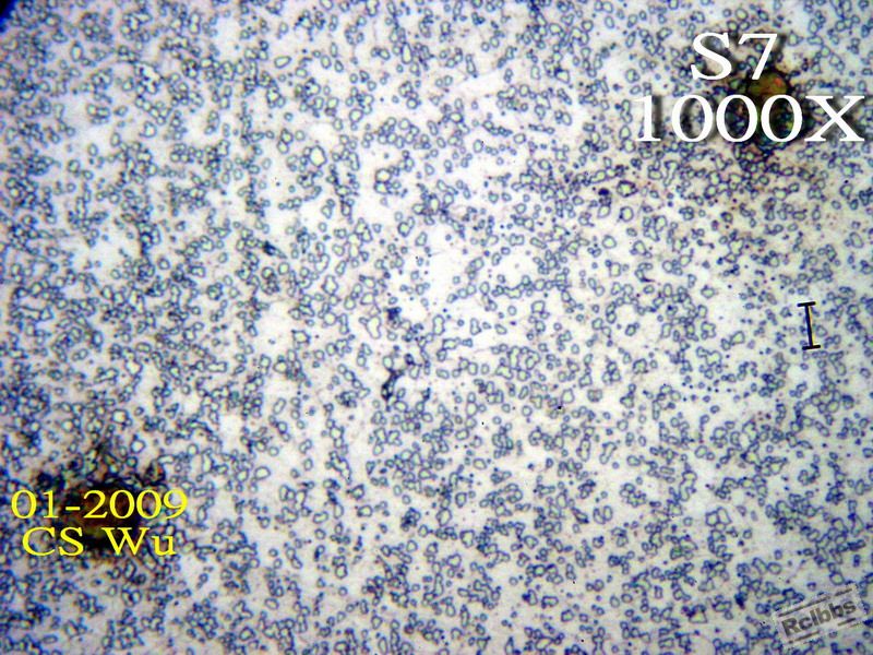

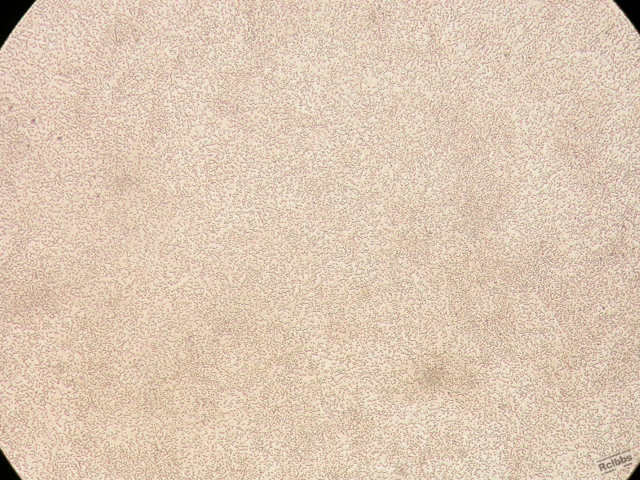

发表于 2011-3-12 08:31:06 | 显示全部楼层
其原材退火组织如下图片:
球化退火组织非常好.
500
500

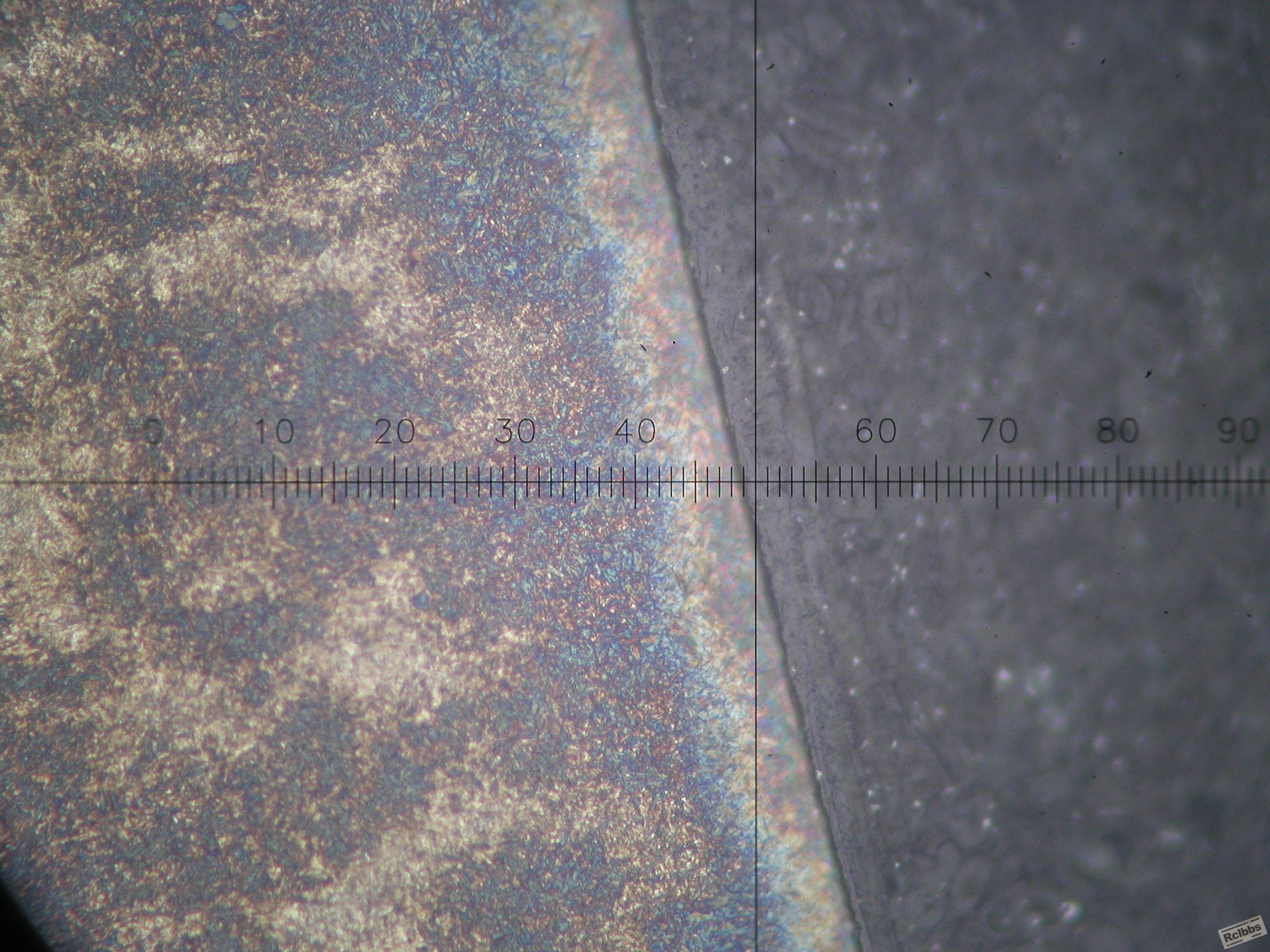

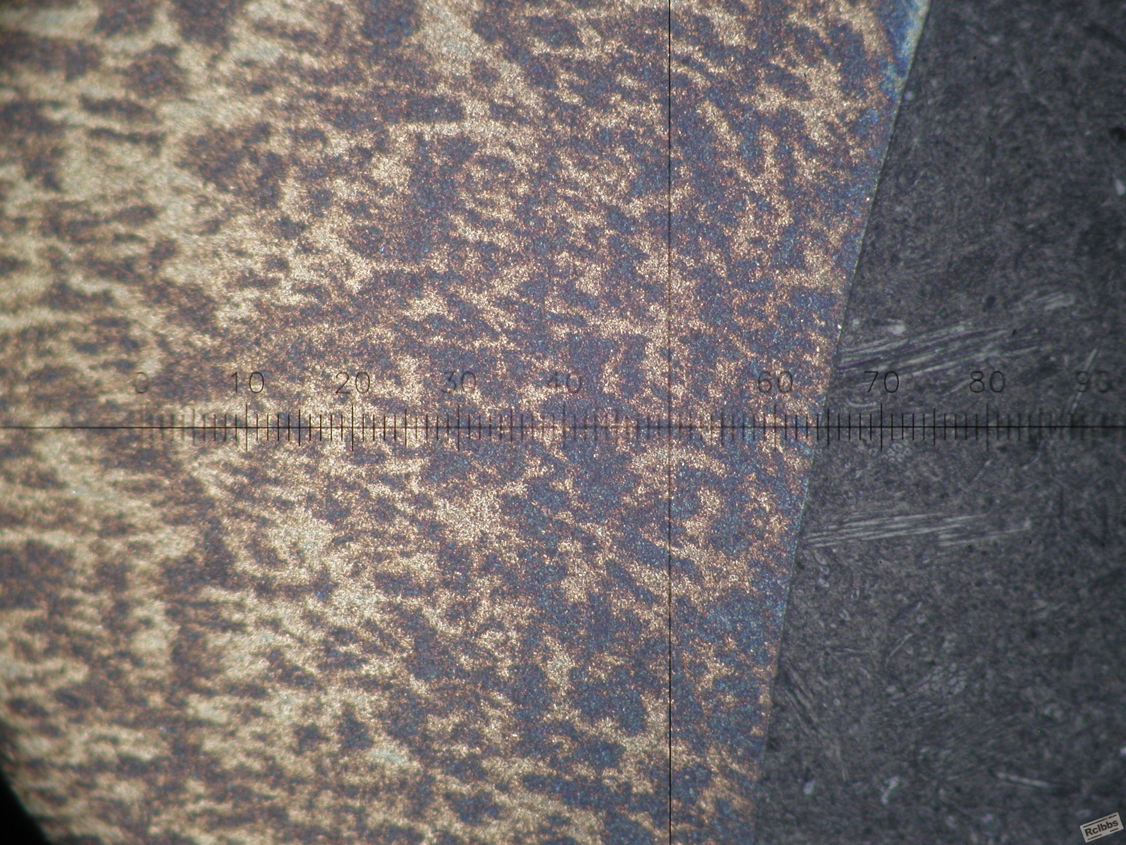

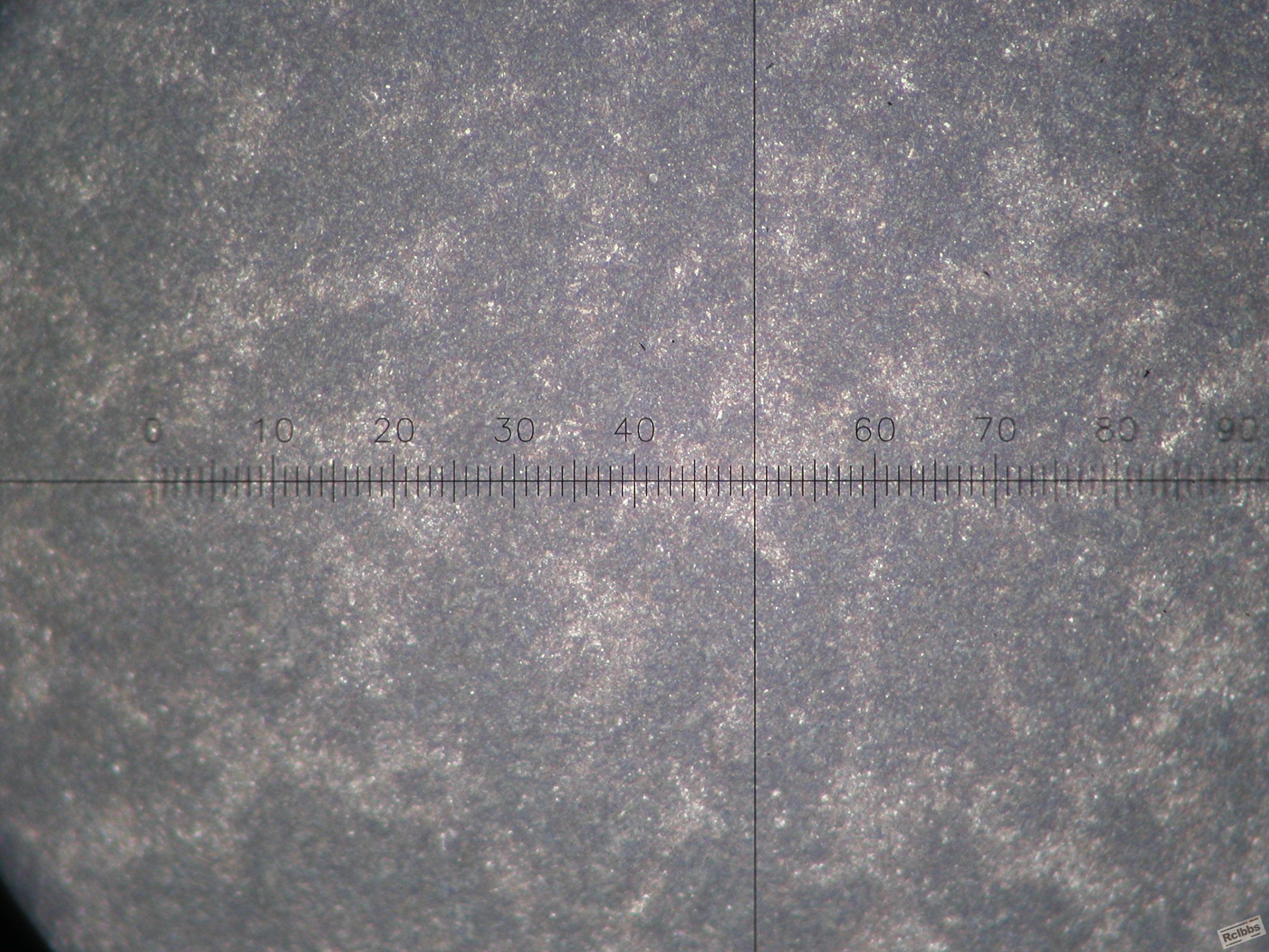

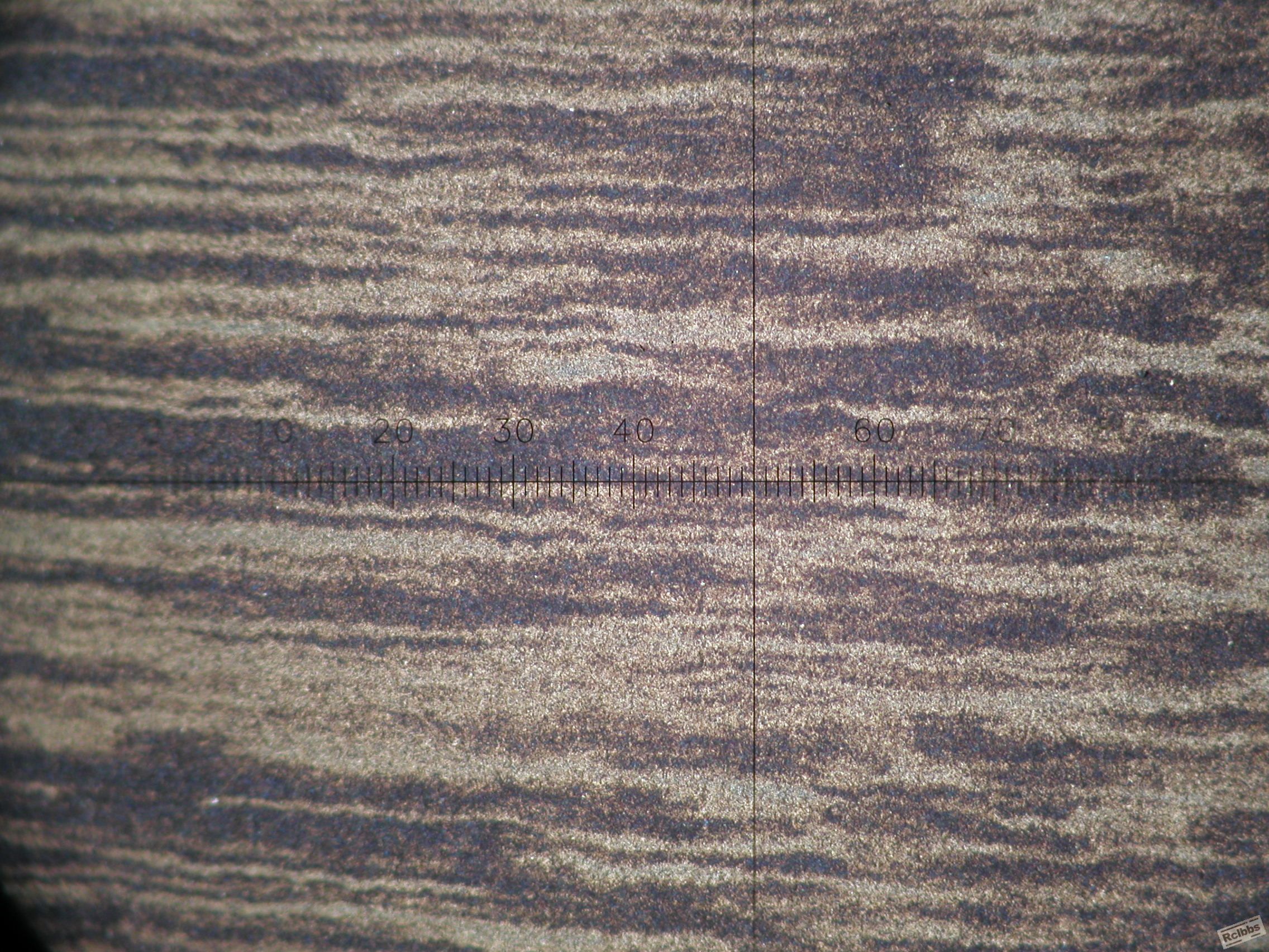

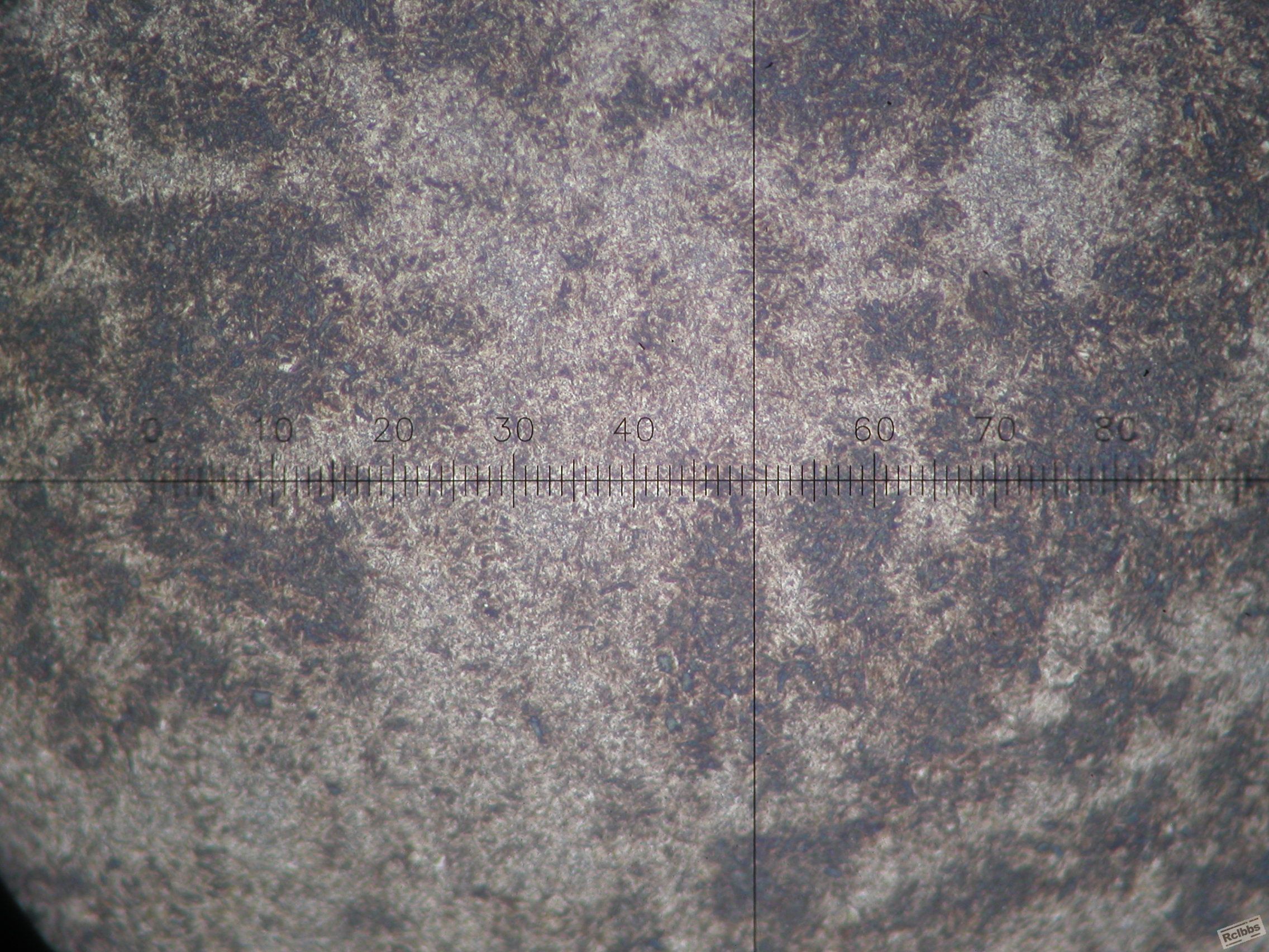

 楼主| 发表于 2011-3-12 08:44:34 | 显示全部楼层
横向 500
横向 500
横向500
横向500
横向500
横向500
纵向 100
纵向 100
纵向100
纵向100
纵向100
纵向100
纵向500
纵向500
横向500
热处理工艺跟  标乐里的差不多  950淬火的
硬度约  57.8HRC
希望知道此钢的 给以分析。
说明:材料失效形式为   做 冲头时  头部崩块、裂纹等,尾段掉渣
签到天数: 1505 天
发表于 2011-3-12 09:00:10 | 显示全部楼层

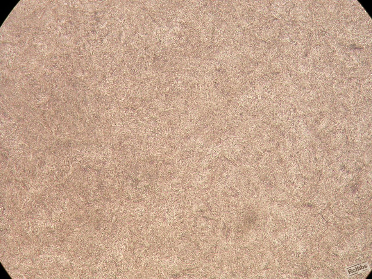

从你的第三图片看确实材料存在带状偏析;其它图片很模糊,看不清楚组织.
以下是S7处理过图片,硬度HRC57;低温回火的,组织很难分辨.
500X
500X
签到天数: 108 天
 楼主| 发表于 2011-3-12 09:19:28 | 显示全部楼层
回复 8# shenfuhai
    感觉这个组织还很均匀呢!
  那对于 这个材料,偏析 通常要怎么评级?依据哪个标准?
  这种偏析 在显微镜里看  不 像是  正常的 碳化物之类的偏析,我个人觉得是  合金元素偏析。
  这种偏析要怎么消除呢?边缘组织为何  偏析的少?

回复 3# shenfuhai
    这么好的球化退火组织  头一次看到
签到天数: 108 天
 楼主| 发表于 2011-3-19 10:57:02 | 显示全部楼层
回复 12# 烟台
    呵呵 ,是很完美,我也没有真实见过
