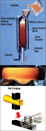

本人有一批喷射成形技术生产M42 V4 asp30 钢,可以提供原料
请上海附近的厂家进行试用
如果有兴趣
可以回复
如果有机会可以合作
若有意  可以跟帖回复  或者发邮件到 zhaosl313@163.com
咱们做进一步的相互了解
期待大家的来信
若有必要我会发上自己的手机号码
谢谢

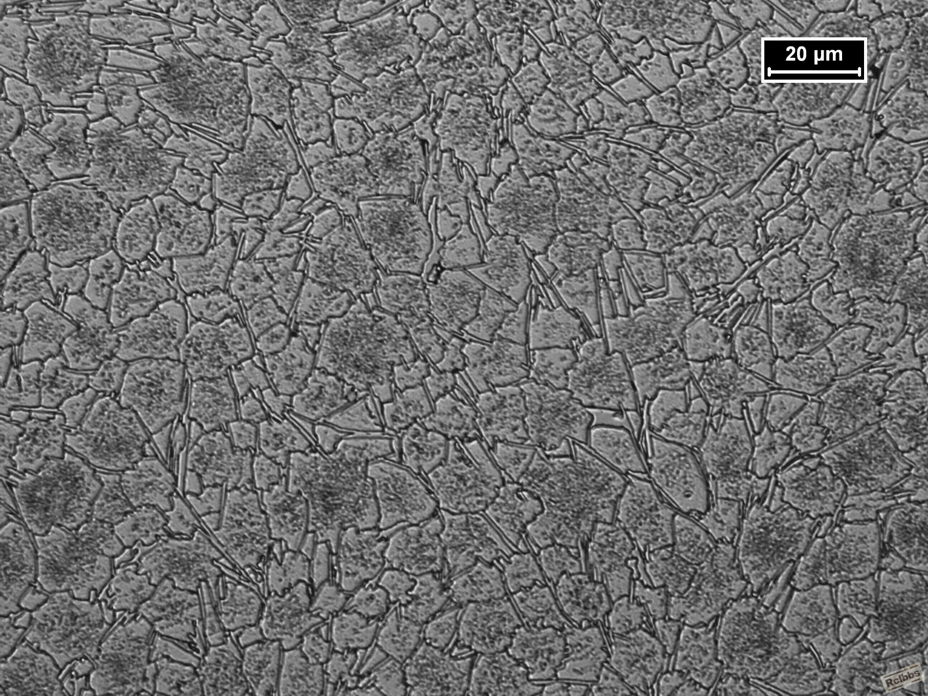

喷射态M42
喷射态M42
 楼主| 发表于 2011-3-12 21:52:17 | 显示全部楼层
喷射态M42
喷射态M42

我们所做的目的不是复杂零件的成型
主要是生产一些高合金的材料
最好可以替代粉末冶金生产的材料
主要集中在高速钢  模具钢
通过后续稍加锻造即可加工相应的工具进行使用
致密度还可以
应该在95%以上

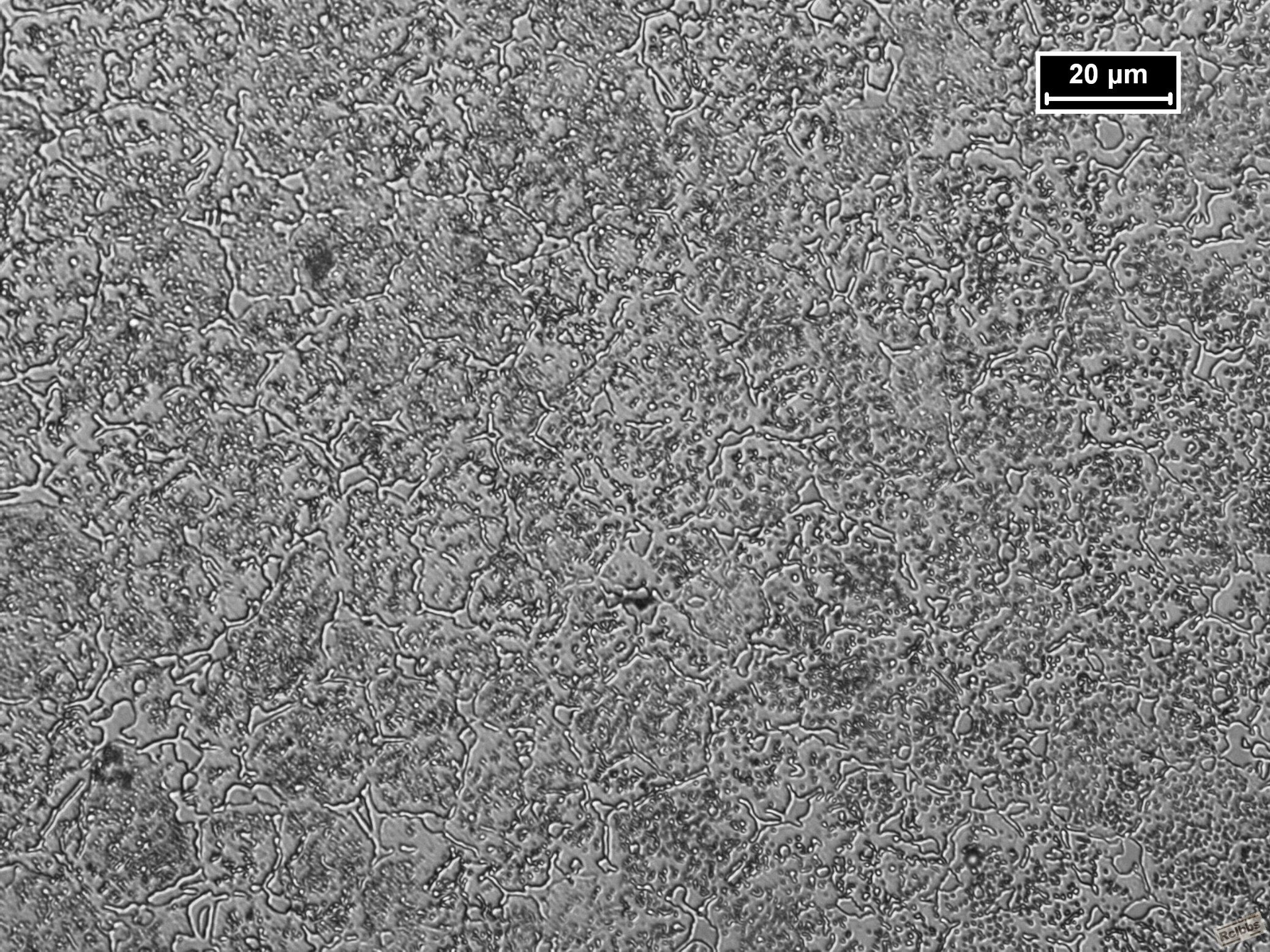

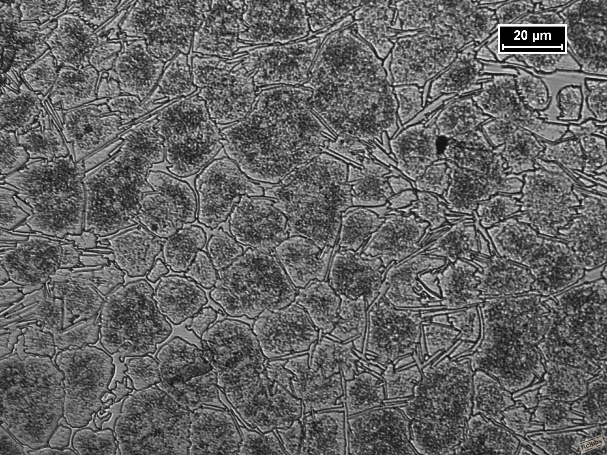

喷射态V4
喷射态V4
喷射态v4
组织照片

回复 7# shaod
热等静压主要是粉末冶金用的
相对来说整个流程比较长
我们主要是直接成形
省去了粉末的压制等工作
通过一次成形  在经过后续的锻造来达到粉末冶金的效果
流程短  同时意味着价格低
 楼主| 发表于 2011-3-12 22:14:34 | 显示全部楼层
另外粉末冶金过程中难免会发生粉末的氧化等问题
国内现在这方面的工作相对做的比较少
俄罗斯的粉末现在对中国进口也卡的比较紧
我们是想用喷射成形技术来代替粉末冶金

喷射态意味着 是通过喷射成形工艺直接生产的锭坯
上面的两张照片即是通过喷射成形技术得到的材料
没有经过后续的锻造或者轧制
相当于铸锭的状态
我是上海一家研究机构的
你提及的大师我未接触过
谢谢

傳統鑄錠 凝固冷速慢, 枝晶偏析大, 共晶碳化物粗大.
用此法可大幅減少此問題. 但與P/M 鋼是兩碼子事.
枝晶間的 angular carbide 仍需靠鍛造打 碎/散, 韌性才有希望大幅改善.
努力會有成果的. 祝你們成功.

喷射成形只能接近粉末冶金的效果。但是成本则大大低于粉末钢。
国内搞喷射成形的单位不止一家,楼主在上海,莫非是上海交大或者宝钢的?这两家在一起搞这个喷射成形的

我想了解一下,这些钢重新加热以后轧制对晶粒度影响有多大?
 楼主| 发表于 2011-3-15 22:56:24 | 显示全部楼层

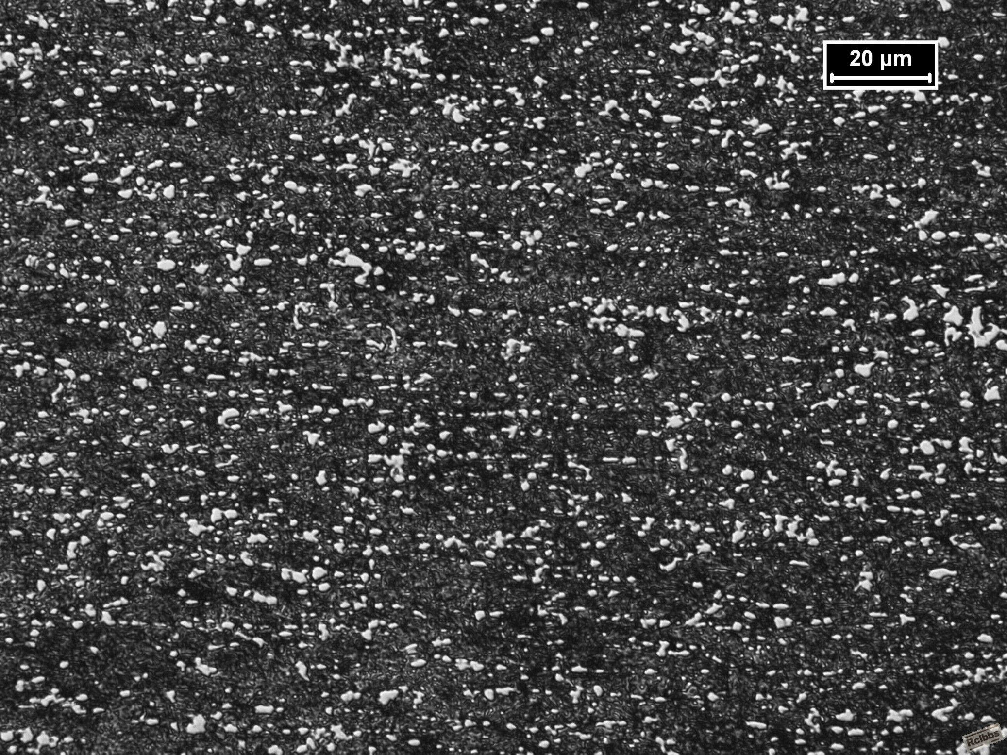

回复 16# AC米兰
轧制后的照片,变形量约为55%
轧制只是将原来的碳化物网络打碎
晶粒度没有明显长大
也没有刻意去腐蚀和观察
谢谢

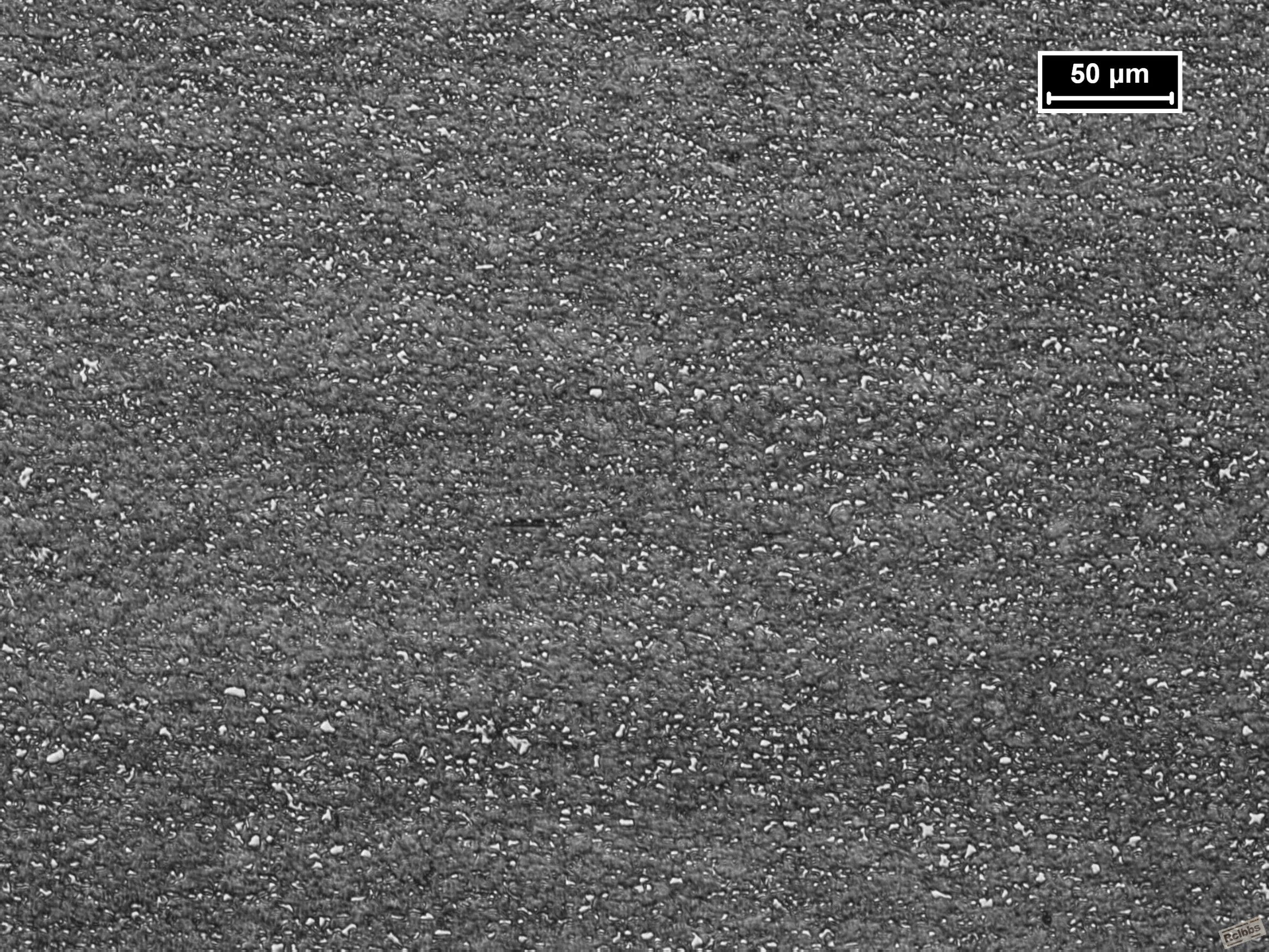

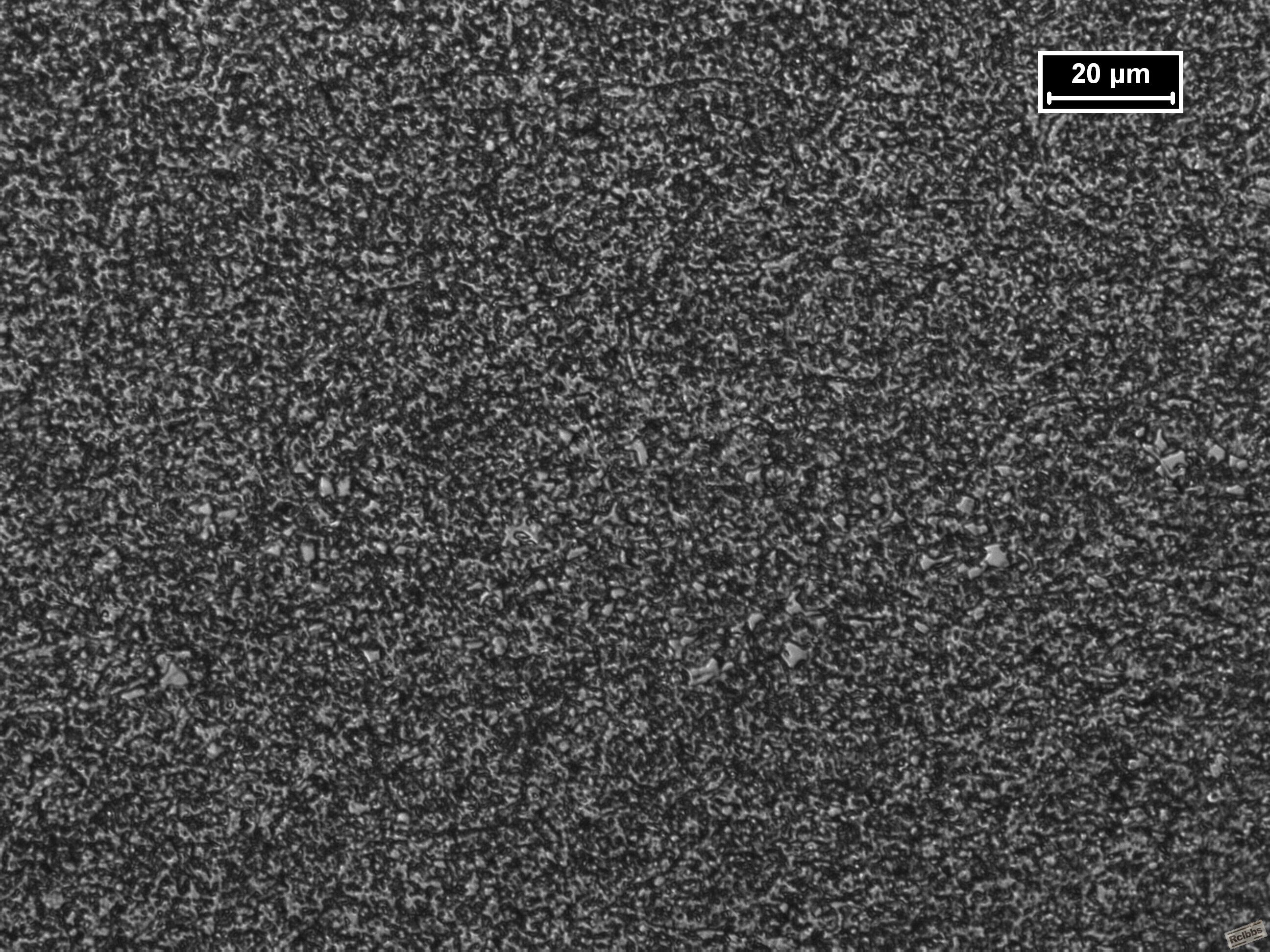

M42锻造台照片
变形量约为50%左右
给大家做个参考

和传统铸态相比
喷射成形技术还是有一定优势
在一定程度上也不亚于粉末冶金技术生产的材料
也是一个比较热门的方向
只是我国在这方面开展的工作相对比较少
