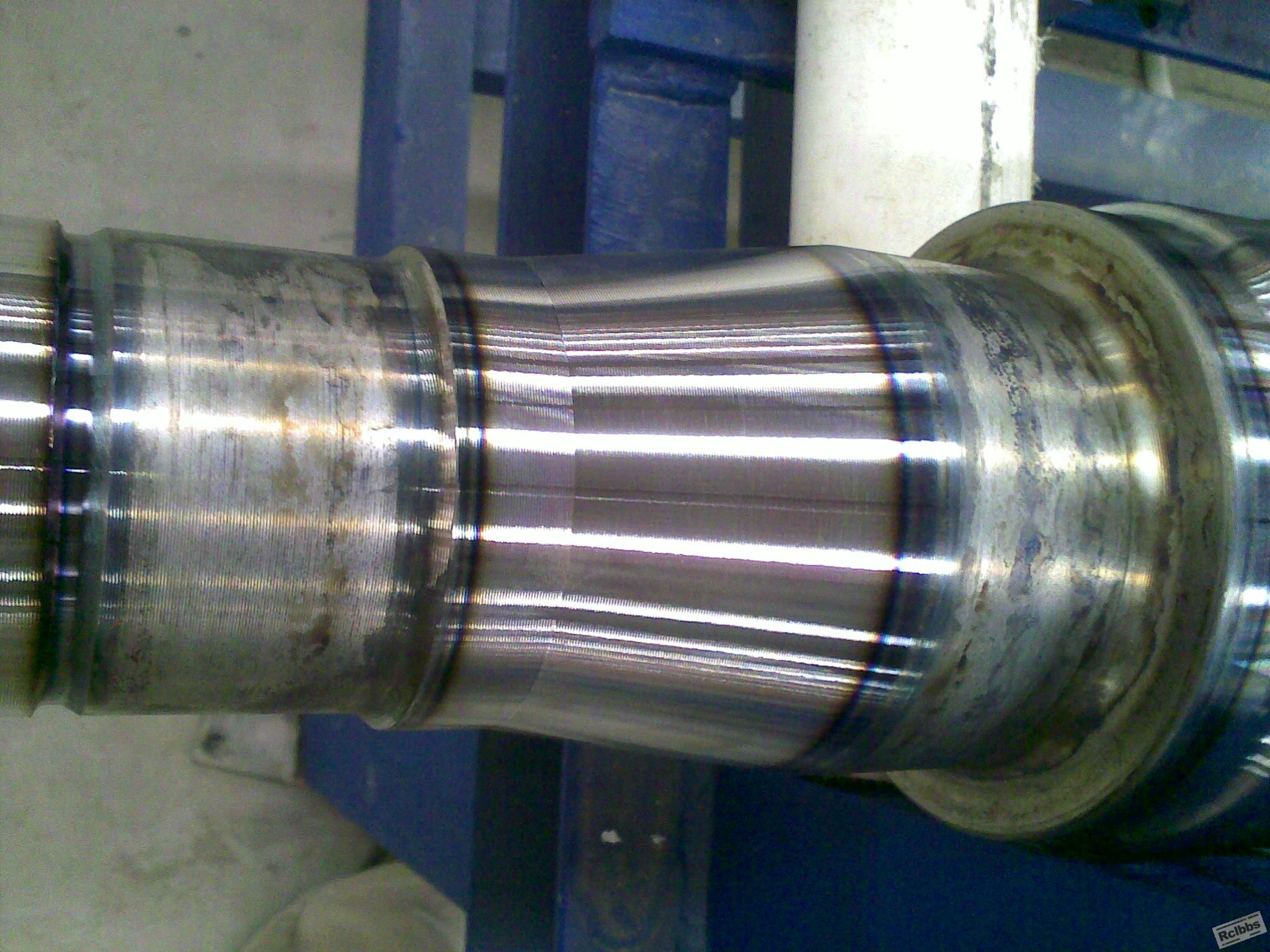

发表于 2011-6-11 00:44:10 | 显示全部楼层
如图:
[img][/img]
签到天数: 67 天
 楼主| 发表于 2011-6-12 08:00:08 | 显示全部楼层
回复 16# lanxueren05
没看明白!
