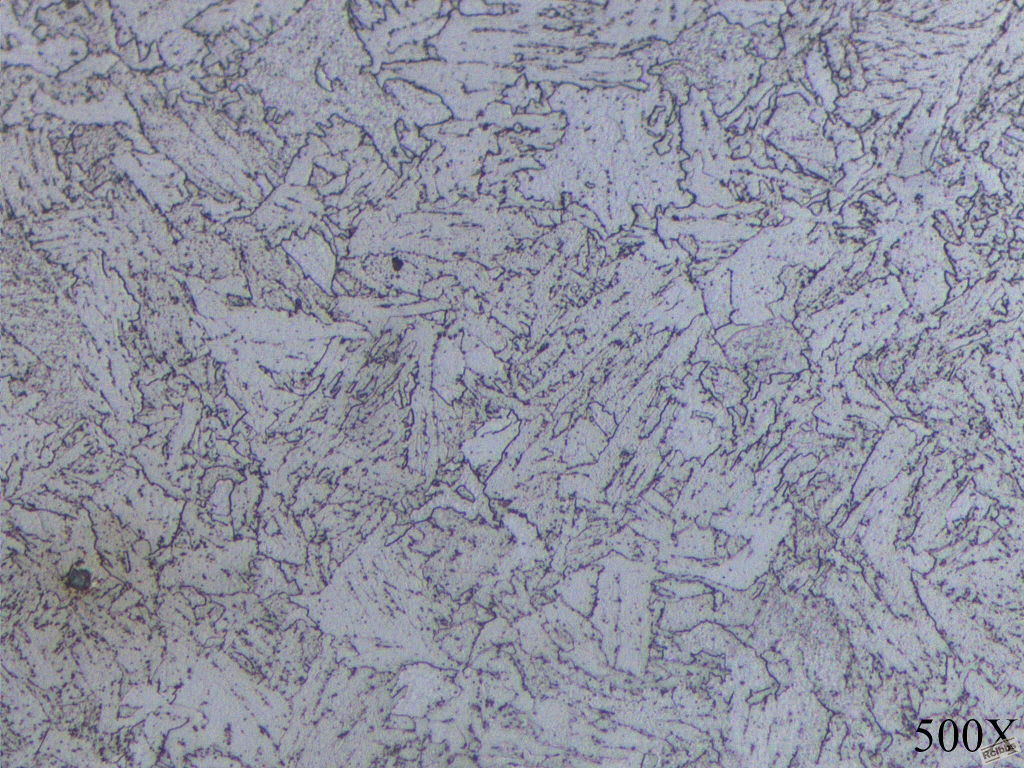

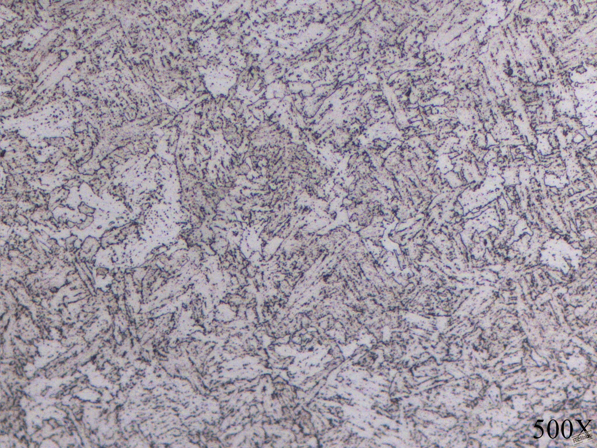

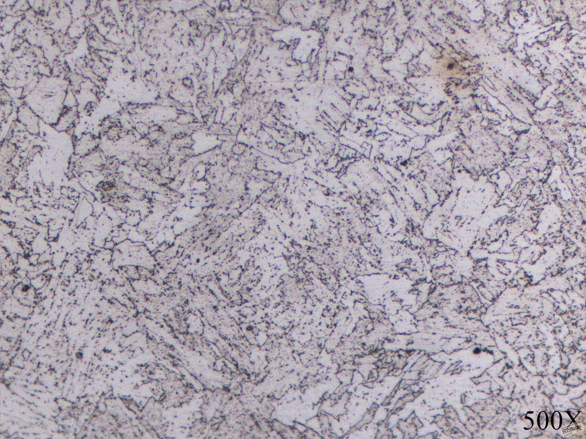

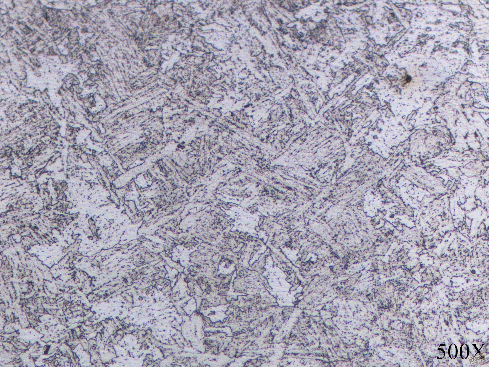

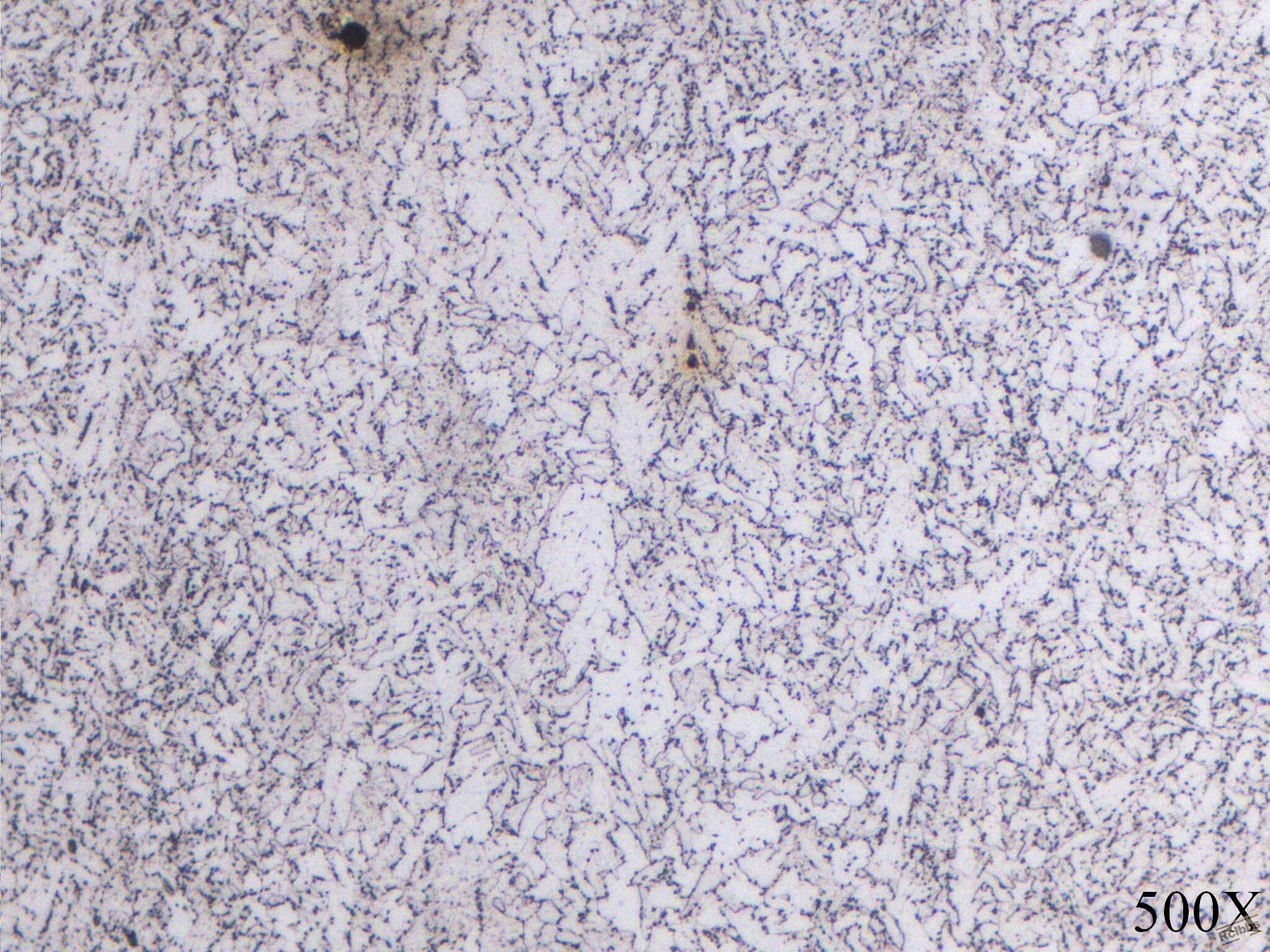

材料为Q345C高温淬火后630度回火保温2小时冷却。

 楼主| 发表于 2011-3-13 18:30:31 | 显示全部楼层
第一张和最后一张是一样的不好意思。
发表于 2011-3-13 19:30:42 | 显示全部楼层
粒贝。。。。
 楼主| 发表于 2011-3-13 19:39:49 | 显示全部楼层
5张都是粒贝 不会吧。。。。。
发表于 2011-3-13 20:08:57 | 显示全部楼层
心部没淬透!
发表于 2011-3-13 20:16:57 | 显示全部楼层
遗传组织。。。。
 楼主| 发表于 2011-3-13 20:39:55 | 显示全部楼层
6楼正解,遗传你的。。。。
参与人数 1热处理币 -3 收起 理由
stove -3 灌水嫌疑!
发表于 2011-3-13 20:44:01 | 显示全部楼层
板马+贝体+铁体
发表于 2011-3-13 21:08:03 | 显示全部楼层
贝氏体回火组织
 楼主| 发表于 2011-3-13 21:47:40 | 显示全部楼层
众说纷纭。。。。我老师说第一张是回火马氏体。第二张是回马+魏氏组织
发表于 2011-3-14 10:52:25 | 显示全部楼层
回马+F+W+上贝
发表于 2011-3-14 11:02:40 | 显示全部楼层
回复 10# shallyword
检查硬度。
发表于 2011-3-15 12:22:07 | 显示全部楼层
粒贝。。。。
