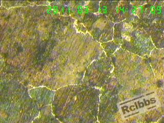

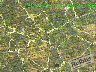

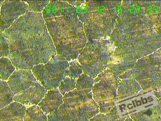

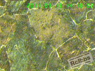

发几个图片材质GCr15
状态:应该是锻造 ?   不确定
放大倍数100倍
晶粒度粗大不均匀
签到天数: 108 天
 楼主| 发表于 2011-3-14 12:18:05 | 显示全部楼层
签到天数: 108 天
 楼主| 发表于 2011-3-14 12:18:55 | 显示全部楼层
签到天数: 108 天
 楼主| 发表于 2011-3-14 12:19:48 | 显示全部楼层
我想知道这个材料是不是没有经过锻造的
发表于 2011-3-14 12:31:39 | 显示全部楼层
是经过锻造的,晶粒度比较粗大,我想是锻造工艺不当有关联
签到天数: 108 天
 楼主| 发表于 2011-3-14 12:35:45 | 显示全部楼层
回复 5# 紫琅人
    这个材料混晶比较厉害吧,晶粒度也太大了
发表于 2011-3-14 12:42:14 | 显示全部楼层
是的,混晶比较厉害,晶粒度大
签到天数: 108 天
 楼主| 发表于 2011-3-14 12:43:55 | 显示全部楼层
回复 7# 紫琅人
    可否顺便指教一下  这个材料对后续热处理有多大影响  谢谢
发表于 2011-3-15 15:35:45 | 显示全部楼层
回复 8# 刘武乐
    如果真是GCr15的话,根据金相推断,锻造后碳化物析出在晶界,即未进行球化退火。但是基体腐蚀偏黑,像是在位球化的情况下淬过火的样子
签到天数: 108 天
 楼主| 发表于 2011-3-15 17:41:11 | 显示全部楼层
回复 9# daniel-li
    的确没有经过球化退火  ,也没有淬火
发表于 2011-3-16 09:53:10 | 显示全部楼层
那基体为什么这么黑,磨样的时候烧了?
