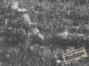

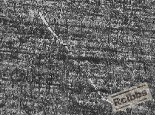

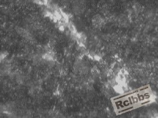

帮忙看下什么组织?白色长条是磨痕吗?
100倍
100倍
400倍
400倍
1000倍
1000倍
 楼主| 发表于 2011-3-14 14:48:06 | 显示全部楼层
还有我的高倍的图 为什么这么糊 和磨样有关还是镜头?
 楼主| 发表于 2011-3-14 15:21:20 | 显示全部楼层
哪位专家分析下啊?谢谢啦!
 楼主| 发表于 2011-3-14 16:00:37 | 显示全部楼层
没人分析是图不清楚吗?如果图不好请指正磨样腐蚀方法

发表于 2011-3-14 16:20:16 | 显示全部楼层
请说明材质和热处理工艺
发表于 2011-3-14 17:40:55 | 显示全部楼层
请楼主说明材质和热处理工艺
图片不清楚是你镜头和光亮度没有调整好,可以适当调整一下
初步看图片,材料本身存在带状组织偏析
发表于 2011-3-14 18:07:22 | 显示全部楼层
初步看白色条形不是磨痕,打下能谱看看是什么成分就知道是夹杂还是碳化物还是偏析了。
图片为什么不清楚,一般是制样不好造成的,如磨面不平,抛光有假像等等。

发表于 2011-3-14 20:32:24 | 显示全部楼层
你可以调一下孔径光澜,往小的方向调,

回复 6# 紫琅人
    是60#钢线材 直径1.65mm  加热到910 后铅淬550   加热时间20-30S  铅淬10几秒  看看是什么组织谢谢!白色长条是我们热处理的原因 还是买回来的线材本身就带的 我们热处理处理不了?
发表于 2011-3-15 11:01:11 | 显示全部楼层
如果说热处理工艺状态没有处理的话,那么可以思考是材料本身就有的
发表于 2011-3-15 12:34:15 | 显示全部楼层
看起来很想制样的问题,不过材料也有偏析

回复 11# 紫琅人
我刚接触这个行业 能具体说说 那些白色黑色分别是什么组织吗?是索氏体吗?
发表于 2011-3-15 13:17:57 | 显示全部楼层
不是索氏体  楼上说了“初步看白色条形不是磨痕,打下能谱看看是什么成分就知道是夹杂还是碳化物还是偏析了。
图片为什么不清楚,一般是制样不好造成的,如磨面不平,抛光有假像等等”。根据这个去分析一下吧,看起像带状碳化物。

发表于 2011-3-15 18:22:36 | 显示全部楼层
是不是拉拔到1.65mm然后铅淬的吧,按照你的工艺最终组织应该是细珠光体,而你的照片却看不出来,却有点像拉拔的痕迹,建议确认有没有取样错误,然后在重新制样,
发表于 2011-3-15 18:42:41 | 显示全部楼层
建议你把试样重新打磨,抛光后再腐蚀,如果还是一样的形态,就可以判断可能是存在缺陷组织了
发表于 2011-3-15 20:04:03 | 显示全部楼层
回复 15# e5401140
假像就是得到的图像不是真实的材料组织。
发表于 2011-3-16 00:28:34 | 显示全部楼层
照片不清晰,侵蚀有点过度,请用2%硝酸酒精+少量苦味酸溶液侵蚀。
发表于 2011-3-16 09:54:01 | 显示全部楼层
有条件的化,对白色组织打一下显微硬度,如果估计不错的化是马氏体组织,至于产生原因:1)原材料成分分析;2)铅淬工艺不当
