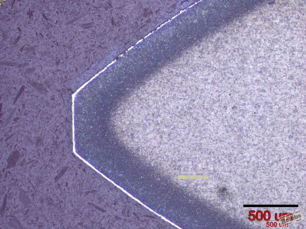

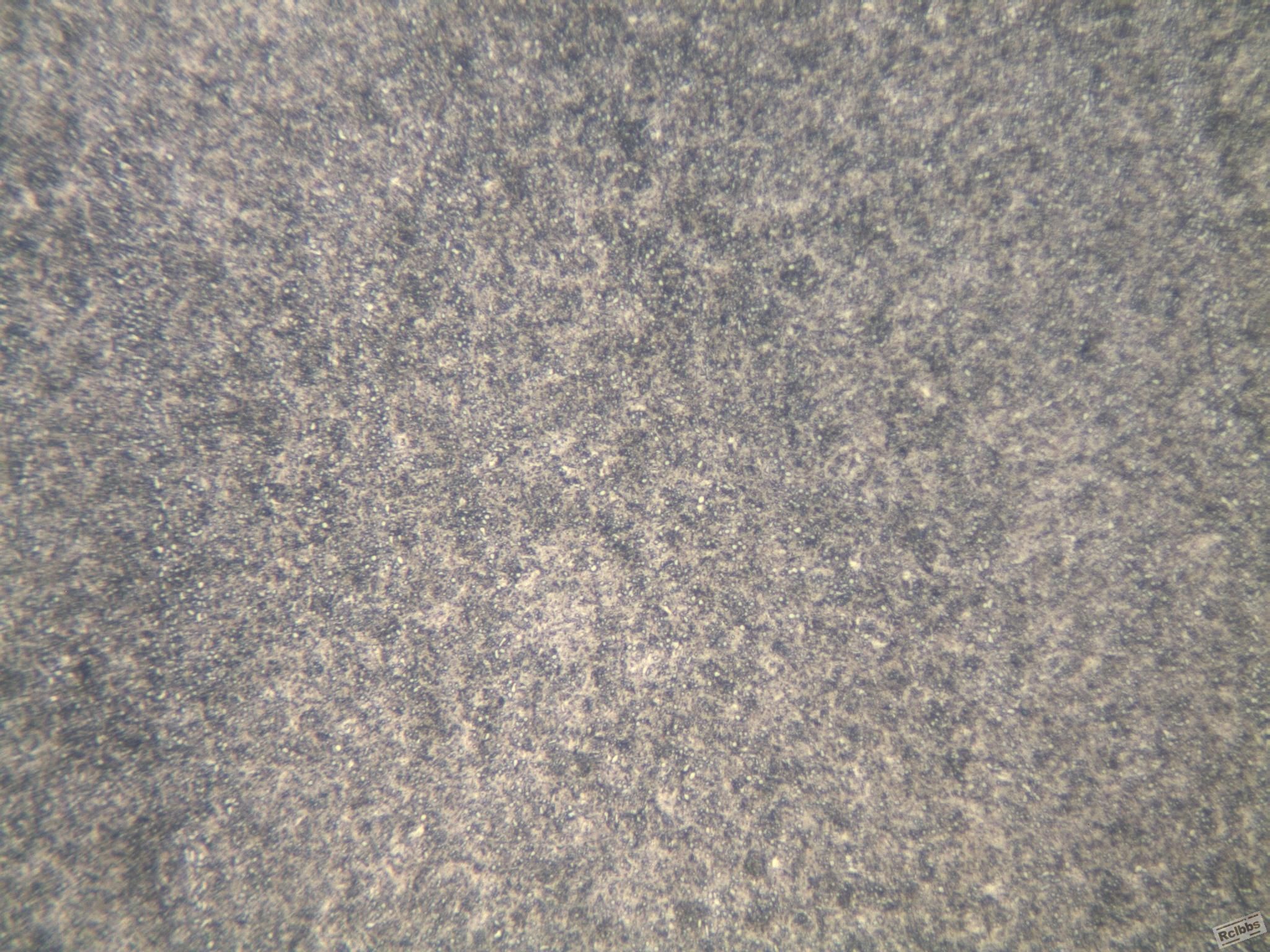

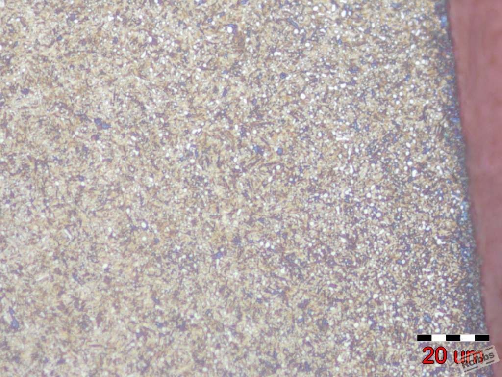

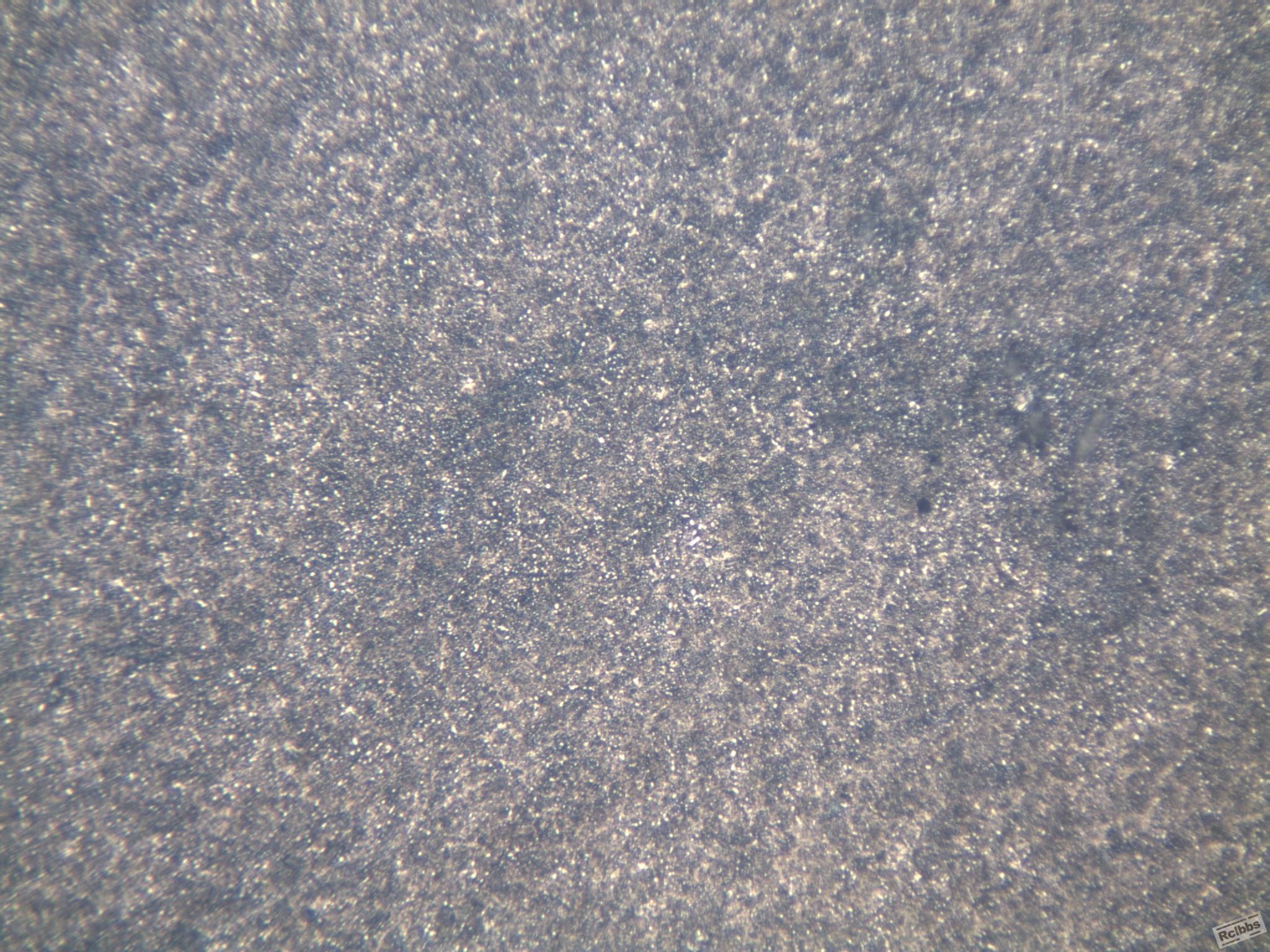

这是瑞士进口的同行产品,材料尚未分析,目前未知,分别为心部组织,和表面组织,心部硬度为770HV,镀层下的黑区硬度为650HV,表面镀层硬度950HV以上,帮忙一定看一下。论坛上的权威专家可否帮忙全面分析一下(价格没问题)

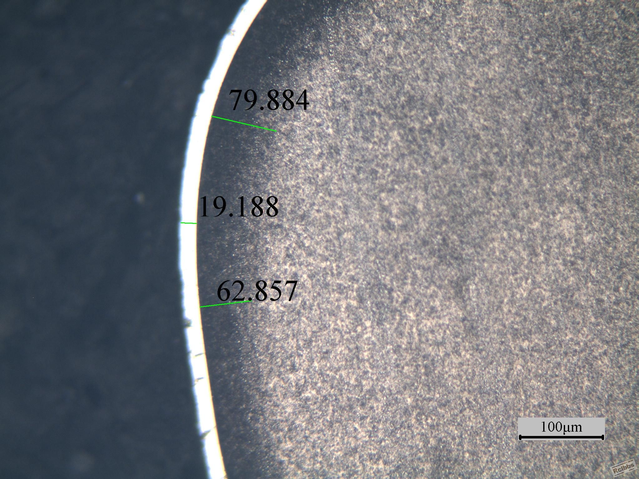

看心部组织与轴承钢淬回火类似,表面经过特殊处理,不知表面那三个数字是什么意思了。
签到天数: 578 天
 楼主| 发表于 2011-3-14 15:38:09 | 显示全部楼层
回楼上ZHANG工:是标的深度尺寸,如62.857цm。
发表于 2011-3-14 17:50:14 | 显示全部楼层
才心部组织看与轴承钢淬回火类似,隐晶马氏体+结晶马氏体+颗粒碳化物+残余奥氏体,材料最表层白色部分想是特殊工艺制作的保护层,第二层黑色部分还是隐晶马氏体吧

这个要做材料分析才有看头啊,镀层看着像镀铬层,心部组织如楼上所说,像轴承钢,但一切还是要具体分析了才能有倾向性结论。

   轴承钢,但是我认为是氮化后的组织,很明显是有扩散层的,但是白亮层那里不清晰,只能猜测。镀铬应该是没有扩散层的。

那个表面镀层看起来和你的不一样,镀层有小裂纹状。打下表面能谱就知道什么镀层了,要做这个分析和我联系。

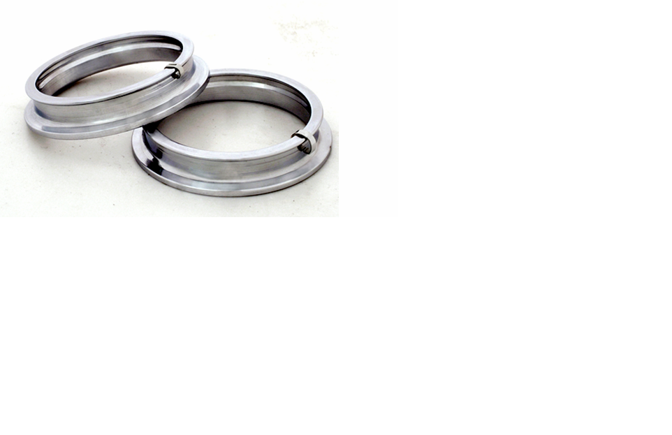

回gtn1314 版主:此件为纺织行业之精密纺机器上的零件,名称为钢领,内圆为工作部位,纱线连着钢扣(钢领上的环形零件),钢领不动,纱线连着钢扣每分钟1万至2万转以上。此件为瑞士进口,寿命可达8年,而我国目前最好的才3年左右。不知能否全面准确分析,包括材料、组织、特殊处理方法等(费用再议)。十分期待!!!
产品图片:

如果工件不大,寄一两个来,我试着分析一下。至少表面涂层是什么成分应该可以知道。

表面镀层很大可能是hard chroming的工艺:
1。镀层表面在金相中呈白亮色;
2。该零件的服役条件需要极高的疲劳寿命,而高硬度的硬铬层会大大提高材料的表面疲劳强度;
从心部整体均匀的淬回火组织来看,应该属于淬透性很好的低合金钢的一种,至于是什么类型的,还需做化学成分分析确认。

表面白色是ε相,中间是渗氮层,心部是淬火+回火的回火索氏体组织。

心部应是回火索氏体组织,过渡层和镀层做一下成分分析就可知道了
