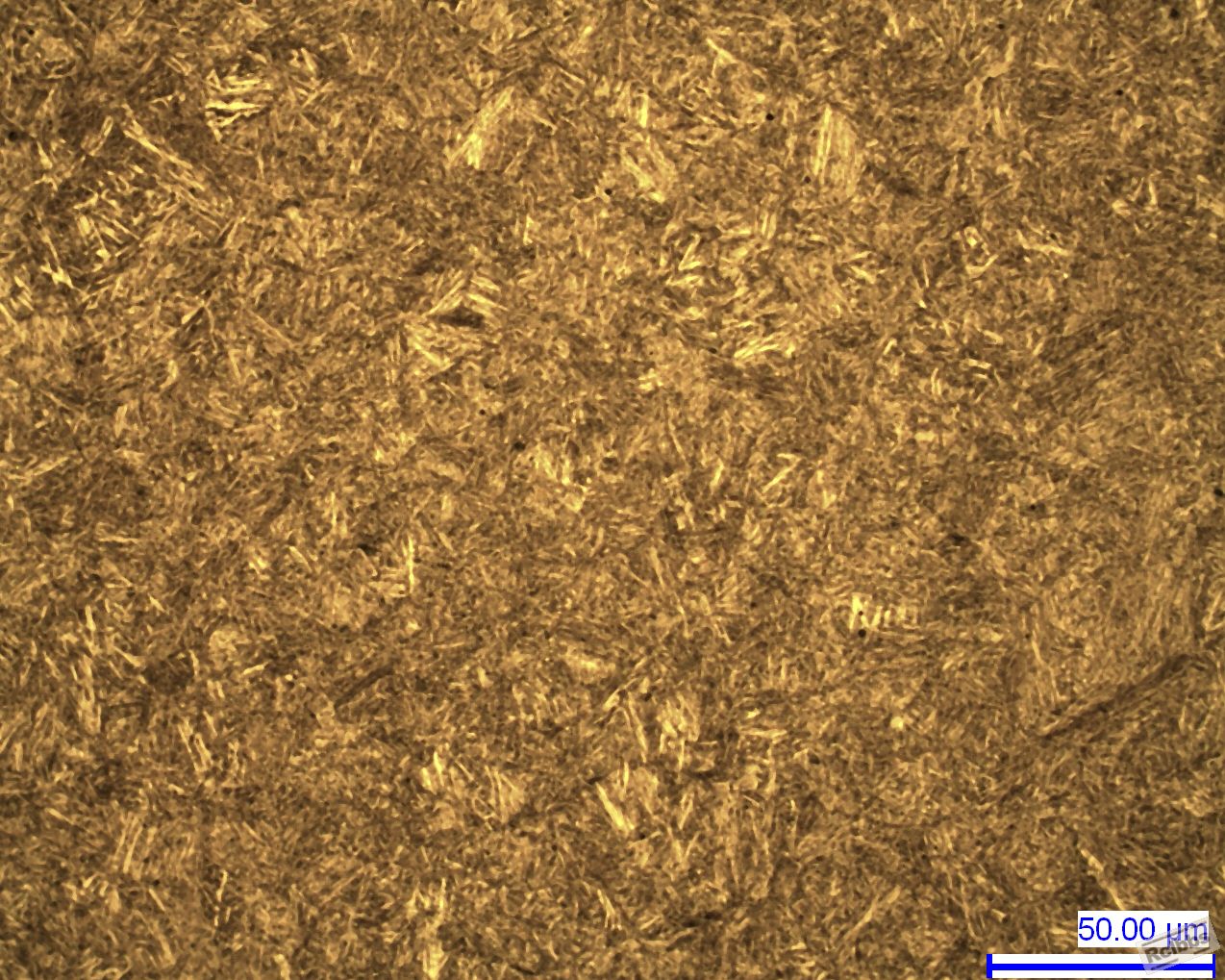

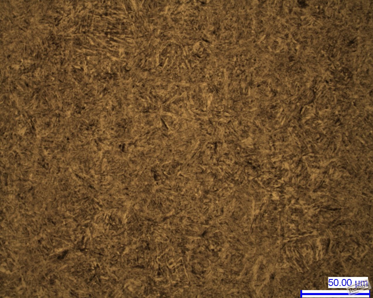

发表于 2012-2-14 17:33:09 | 显示全部楼层
发两张公司弹簧原件的金相照片,材料:51CrV4、9254.等温淬火工艺(280℃)。
请各位大虾评点。谢谢
发表于 2012-2-19 12:55:26 | 显示全部楼层
目前  很难从普通的金相分辨出 下贝和马氏体   建议还是用随炉试样进行试验 并对其各项性能指标进行理化分析  总结出 实际可行参数   书本上的参数和别人的参数 只能是参考
签到天数: 141 天
发表于 2012-2-20 09:26:41 | 显示全部楼层
金相上确实很难区分马氏体和下贝,所以我们一般是金相结合显微硬度来判断!
