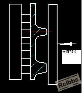

大家好:我有一种异形板,问大家一个问题,如何处理热处理淬火变形量会小些。
1.在加紧状态水平放置入水,入水后上下面喷水
2.在加紧状态下垂直入水,入水后前后(及板两面方向)喷水。
我个人认为垂直入水+喷水变形量小,我们领导(搞热处理的)认为变化基本一样,他认为加紧了,加紧力控制了变形同时入水喷水面一样所以变形相同。
希望大家给些意见,讨论
对了,图示为加紧状态垂直方式

发表于 2011-3-16 10:20:19 | 显示全部楼层
你夹紧了也会有变形,注意你的工件虽然夹紧了,但右面还有空的表面,该部位的冷却与左端不会同时冷,也会有差异,肯定要变形的,如果想变形小的话,个人认为以垂直视图的方向入水为好。

 楼主| 发表于 2011-3-17 20:57:28 | 显示全部楼层
我也认为垂直好些,如果效果不明显。水平方式在机械和动作上会更好实现。
