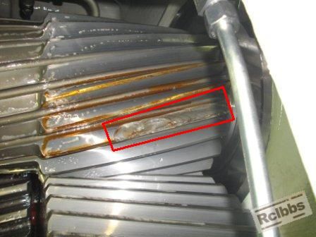

一个齿轮箱,3级行星,设计使用寿命为20年,现在运行2年左右发生高速级断齿,如图所示,请大侠帮忙分析一下原因。谢谢

断齿一般应是过载造成,从你图片中没看到具体的断齿部位和形态啊?

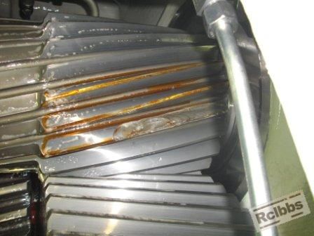

 楼主| 发表于 2011-3-15 15:20:56 | 显示全部楼层
断齿部位和形态

发表于 2011-3-15 15:36:01 | 显示全部楼层
有外力的冲击吗?

发表于 2011-3-15 15:54:02 | 显示全部楼层
黄黄的是什么?是锈还是油?

发表于 2011-3-15 16:07:32 | 显示全部楼层
最好拍张断齿部位的特写。另外,最好有断口的扫描图片。才好分析。
发表于 2011-3-15 21:38:43 | 显示全部楼层
设计寿命是20年,说明其服役应力条件在疲劳寿命许可的条件下,发生早期失效,可能有几个原因:
1。过载;(外界颗粒,系统问题。。。)
2。材料缺陷;(夹杂物,热处理组织缺陷。。。)
3。环境因素;(腐蚀,热蚀。。。)
看到照片上断齿面及近邻齿面上均有黄色印记(疑似锈迹),假如的确存在锈蚀的条件,则会大大降低零件的疲劳寿命。
建议做进一步的分析,包括金相及断口。
