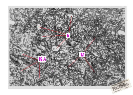

发表于 2011-3-17 21:41:04 | 显示全部楼层
[马氏体+残余奥氏体+碳化物
我找了一张,供你们的学习吧,照片不是很清楚。

发表于 2011-3-30 21:06:50 | 显示全部楼层
感谢楼上的!!!请问残奥和渗碳体怎么区分??
发表于 2011-3-30 21:08:11 | 显示全部楼层
根据大小能区分吗?
发表于 2011-3-31 07:21:18 | 显示全部楼层
回复 8# heat10
    你看看图片,区别还是挺明显的,一个类似基体,和马氏体混在一起,而碳化物由于不易腐蚀且硬度较高,看起来像有点凸起且形状较规则。在腐蚀很深情况下,凸起更明显,多看相关样品会有感觉。
发表于 2011-4-3 11:10:36 | 显示全部楼层
回复 9# gtn1314
    谢了!
那如果渗碳体很小看上去是不是和残奥很像?
为什么有时候渗碳体是黑色的有时候是白色的?
发表于 2011-4-4 16:37:45 | 显示全部楼层
渗碳体白亮,有浮凸感,原因是硬度高,抛光时难以磨下去,所以略有上浮感,而残余奥氏体颜色稍显灰暗,没有上浮感,同时残奥被马氏体分割,没有特定的形状,碳碳化物是要形状的,较大时带有尖角。这样描述你是否能明白一些?
