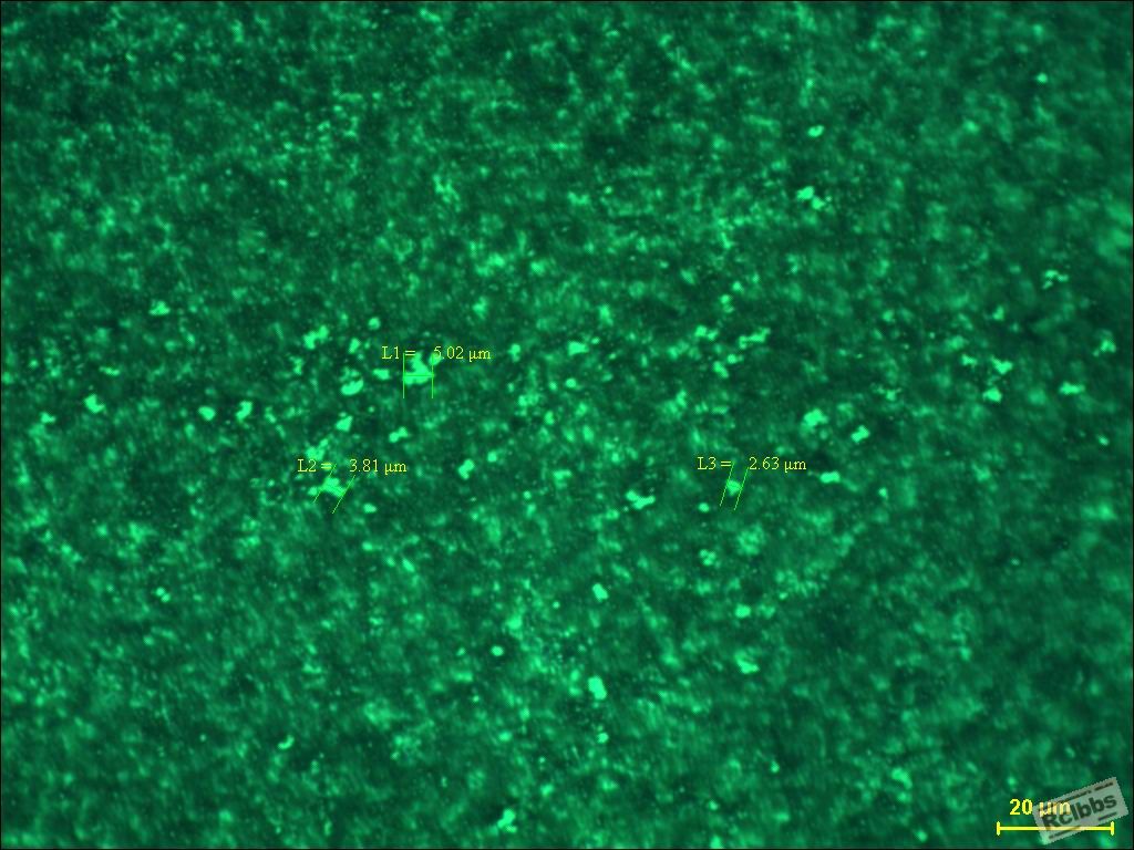

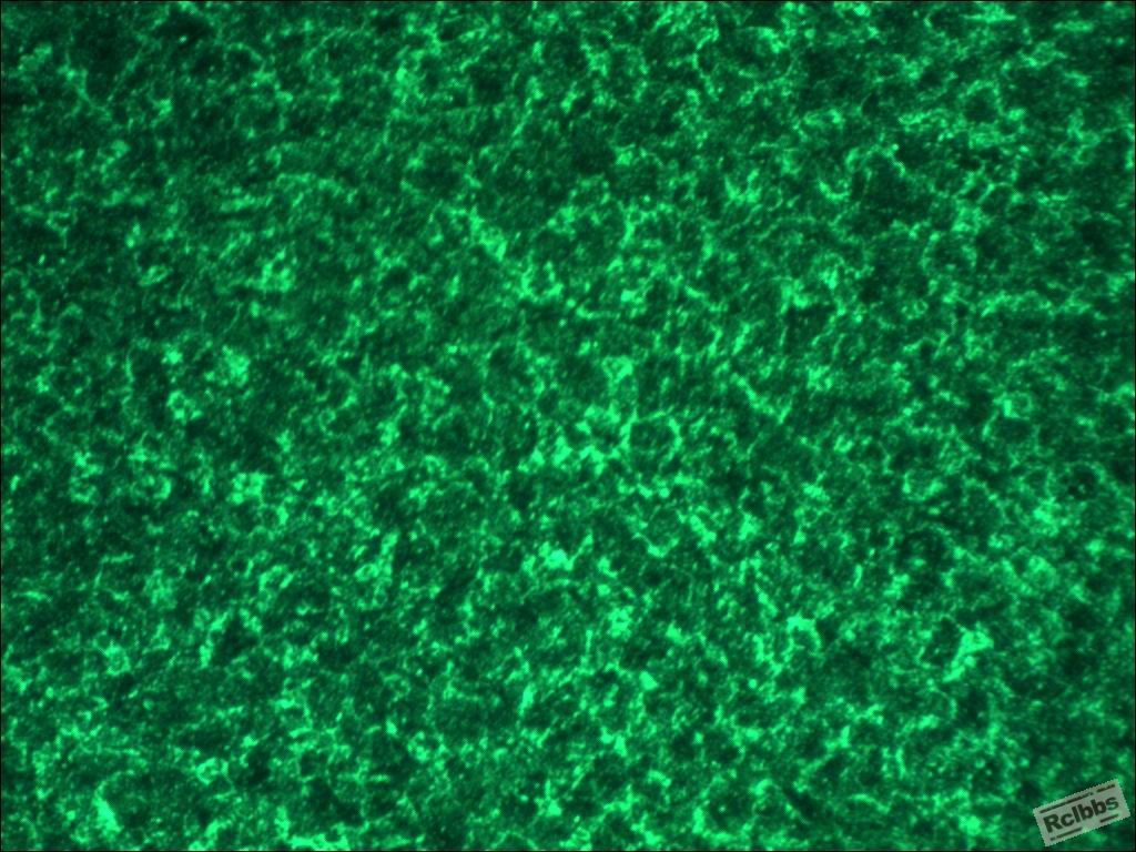

白色的是网状铁素体吗?
白色和黑色的都是什么组织啊?
白色和黑色的都是什么组织啊?

这个是粉末冶金高速钢的退火组织,这个白色的是不是碳化物?
退火温度是不是由点高了啊?
感觉碳化物有点粘连了

回复 2# hehewangrui
    腐蚀以后再显微镜中观察,有点表面浮凸的感觉,跟其他组织不是在一个层面上,估计是碳化物吧
发表于 2011-3-16 09:35:12 | 显示全部楼层
第二张看样子 有点像二次碳化物

 楼主| 发表于 2011-3-16 15:00:00 | 显示全部楼层
回复 4# mice00
退火的时候有二次碳化物生成吗? 我记得是回火和淬火时候析出的啊

 楼主| 发表于 2011-3-16 15:05:15 | 显示全部楼层
硬度已经达到62HRC了

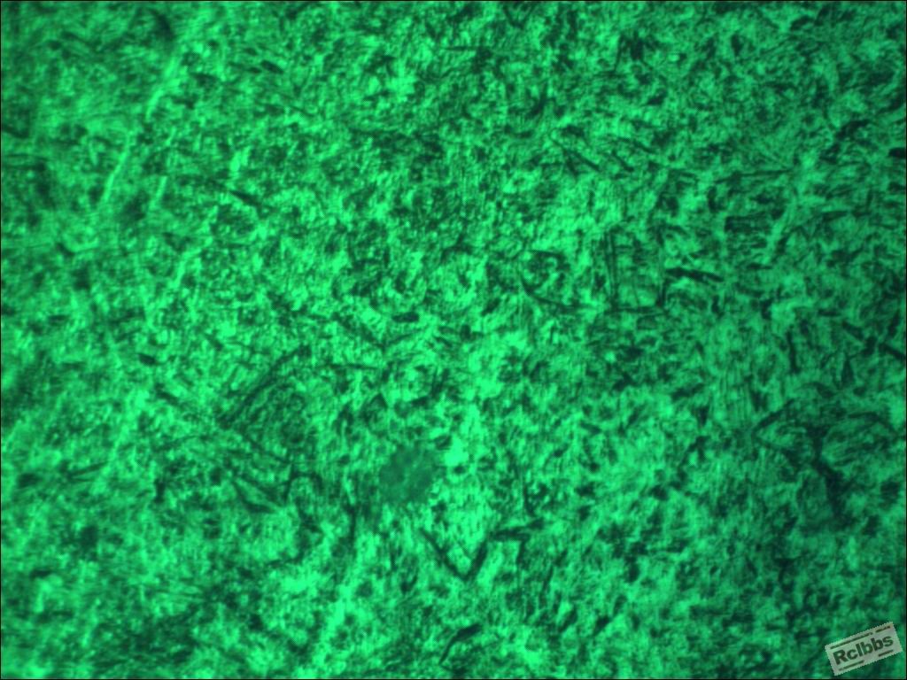

第一张是950度淬火的硬度是60HRC
