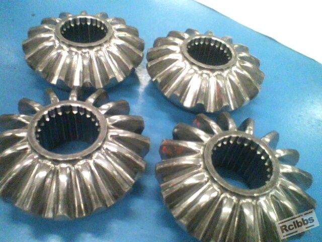

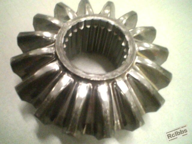

我们公司生产的汽车差速器行星与半轴齿轮,热前机加加工到位,把热处理作为最后一道工序,热后不用加工,这样就要求热处理变形问题控制要很好。
材料是20CrMnTi,表面硬度58-64HRC,心部硬度33-48HRC,有效硬化层0.6-1.0mm。 IMG0126A.jpg IMG0129A.jpg 请各位前辈指点指点,怎么样的工艺才能控制好齿轮的变形问题。

这是个系统工程,不能将眼光只盯在热处理这一道工序上。从原材料开始就要进行控制,淬透性带宽越窄越好,成分波动要小,组织均匀一致;锻造控制流线呈封闭环状,预热处理、机加工各工序都要控制,热处理有条件可采用热油淬火。

至少在20年前,行星半轴齿轮就采用精锻工艺,机加工的成分不多,所以,只要有好炉子好淬火油和正常的工艺与工装,变形基本不存在问题,这些都是新的成熟的产品了。
热后还要磨内圆等等,怎么不加工呢?半轴很容易出现磨削裂纹。

我们的半轴齿轮是内花键的,热后是不用加工的

花键处刷上防渗剂会不会有帮助,花键处无碳层而且淬火时防渗剂会减缓冷却速度。有同产品厂家是这么做的。
