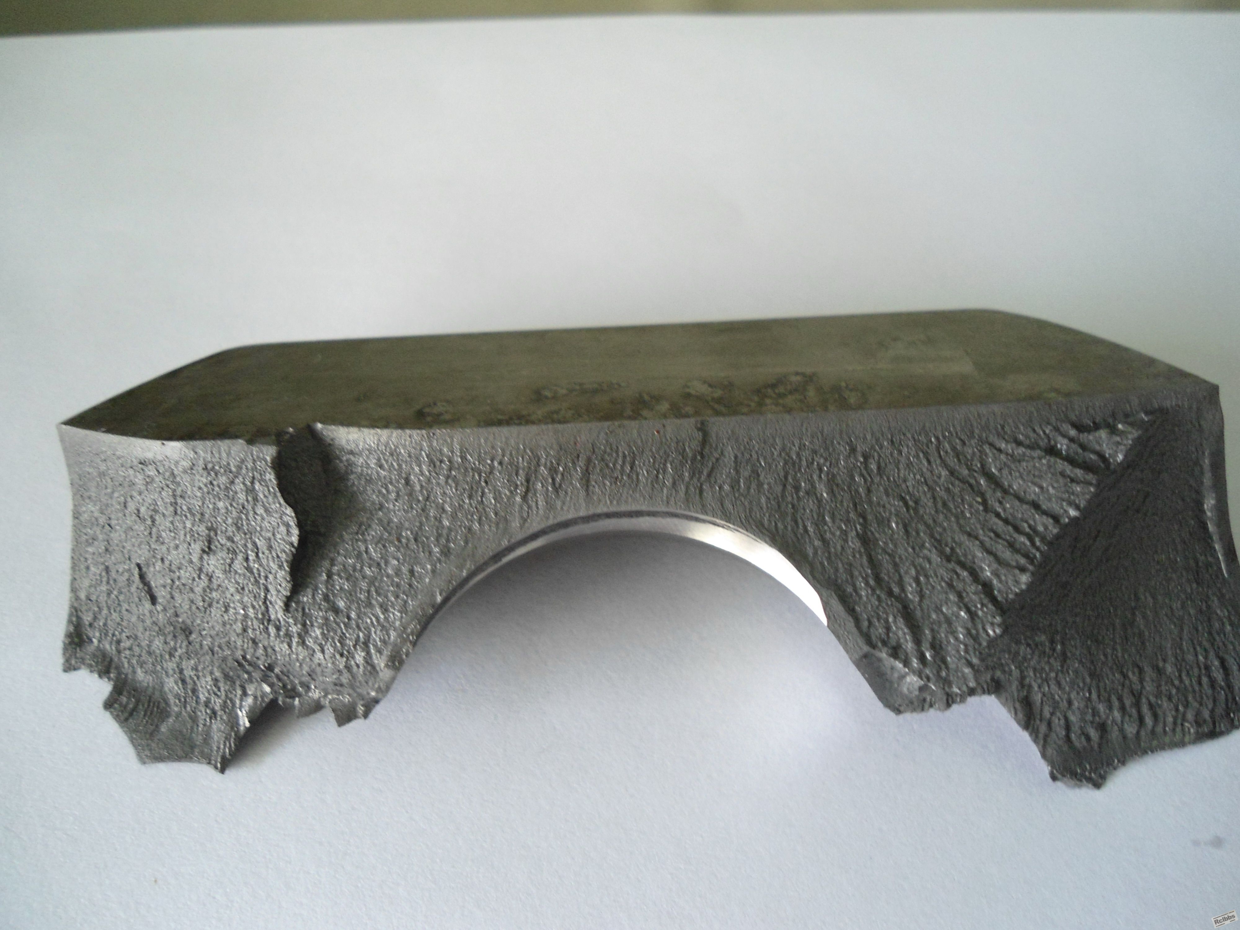

DSC00024.JPG [汽车转向器里的活塞,材料20CrMnTi,工艺渗碳淬火,在装配时发生断裂,请大侠们分析下断口

发表于 2011-3-17 08:56:19 | 显示全部楼层
在装配过程中,此批件开裂的数量有多少?若量很少,可能与装配工艺或原材料有关。若量很大,则可能与热处理工艺有关。

发表于 2011-3-18 10:57:38 | 显示全部楼层
在断口平面部分取金相看看,层深和心部都要看看
发表于 2011-3-18 15:50:09 | 显示全部楼层
看左边的断口好像腐蚀过很久了,可能是转动时间过多,加上原材料的不均匀性,导致没达到要求就断裂了。
以上只是断口的意见而已。具体的还得看看金相再来判别!
 楼主| 发表于 2011-3-18 20:19:45 | 显示全部楼层
金相做来都正常,没发现什么异常

发表于 2011-3-18 20:35:27 | 显示全部楼层
有装配问题。

发表于 2011-3-19 16:46:49 | 显示全部楼层
断裂源位于过渡圆角处,断面有台阶,属早期多源疲劳,或者过渡圆角半径太小从而产生应力集中,外加装配时侯可能存在扭力过大。从而发生断裂。要相进一步了解最好沿断口取样做金相。最好把材料,工艺,说清楚。
发表于 2011-3-19 19:33:51 | 显示全部楼层
批量还是个别的  批量的话做个磁粉探伤
前几天公司的一些接头断裂  金相硬度都没问题  做磁粉探伤发现  冷镦的时候在一个R角处产生微小裂纹
