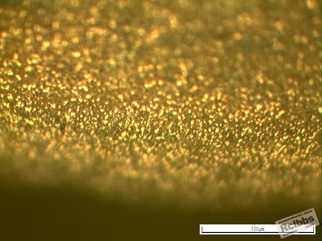

 楼主| 发表于 2011-3-20 12:48:33 | 显示全部楼层
回复 5# 烟台
    能帮忙看一下金相

 楼主| 发表于 2011-3-20 13:25:45 | 显示全部楼层
回复 7# 千里千寻
   能 帮忙看一下金相?

发表于 2011-3-20 13:34:03 | 显示全部楼层
回复 8# 易鸣
你的金相图片呢?
 楼主| 发表于 2011-3-20 13:39:29 | 显示全部楼层
回复 9# 千里千寻
签到天数: 122 天
发表于 2011-3-20 13:56:58 | 显示全部楼层
图片试样不是很平整呢.
所以很难看清楚.
 楼主| 发表于 2011-3-20 13:57:48 | 显示全部楼层
回复 11# 千里千寻
    白亮色的是??
签到天数: 122 天
发表于 2011-3-20 14:20:03 | 显示全部楼层
回复 12# 易鸣
这个可以回答你.
白亮色的一般是基体组织
不知道你这是什么形式的钢,另外热处理方式是什么样的呢?
 楼主| 发表于 2011-3-20 14:21:33 | 显示全部楼层
回复 13# 千里千寻
    材料20CrMnTi  渗碳淬火回火

签到天数: 122 天
发表于 2011-3-20 14:54:17 | 显示全部楼层
回复 14# 易鸣
根据碳含量的不同.
表层和心部的组织是有差异的.
按照你所提供的金相图片,判断为:白色的铁素体基体组织+马氏体+碳化物[碳化物肯定是有的]
 楼主| 发表于 2011-3-20 14:56:08 | 显示全部楼层
回复 16# 千里千寻
    白亮色的不都是碳化物?
发表于 2011-3-22 09:05:51 | 显示全部楼层
回复 17# 易鸣
    腐蚀多长时间  要是渗碳很肯能是碳化物   碳化物很亮
另外 渗碳层边缘即使是镶嵌了也很难磨成平面,有一种金相显微镜软件可以合成 整个面都很清楚   我还没试过  前几天让代理商报价了
签到天数: 49 天
发表于 2011-3-22 09:11:36 | 显示全部楼层
回复  易鸣
另外 渗碳层边缘即使是镶嵌 ...
烟台 发表于 2011-3-22 09:05
    那个功能叫景深扩展,一般的通用软件都有这个功能。
发表于 2011-3-22 18:02:40 | 显示全部楼层
回复 19# wrcluomo
    我的软件没有  需要另购   我光记得有个啥扩展...、、
