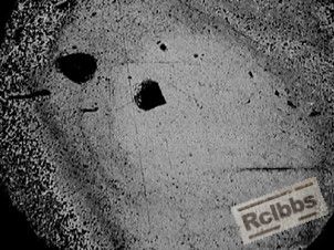

看看中间白色一大块是什么?  黑色应该是打硬度的痕迹  就是因为打硬度时硬度太大 才做金像看看的  结果那里有一大块白色的东西?是什么组织?还是抛光剂什么的啊?
发表于 2011-3-17 18:17:17 | 显示全部楼层
你的是什么材料?什么工件?工艺是什么?如果什么都不知道,要借助一些手段才能知道到底是什么的。
不可能是抛光剂了,什么抛光剂颗粒这么粗?

发表于 2011-3-17 20:08:41 | 显示全部楼层
你打的什么硬度,怎么是这样的压痕

发表于 2011-3-17 20:33:11 | 显示全部楼层
这个试样经过什么处理了?
 楼主| 发表于 2011-3-18 07:55:31 | 显示全部楼层
回复 2# gtn1314
    60#钢 线材 1.35mm经过铅淬索氏体化热处理后拉拔到0.53mm  做维氏硬度试验  压头打不下去 硬度值有5000多  所以做了看看金相  黑色的就是压头压的痕迹 压不下去所以不规则
发表于 2011-3-18 10:22:41 | 显示全部楼层
硬度5000多,不可能的

发表于 2011-3-18 10:51:05 | 显示全部楼层
你的印痕就不对,换台硬度计看看,另外你的金相也有问题,根本没腐蚀出来
 楼主| 发表于 2011-3-18 11:14:59 | 显示全部楼层
回复 7# ccfx99
    可是换个样打硬度就好的  就是这个样打不上  我们就一个硬度机   没腐蚀好跟硬度打不上没关系吧 况且是先打的硬度啊!
发表于 2011-3-18 17:04:22 | 显示全部楼层
样品是怎么做的?是不是热镶嵌成样块再测试硬度的?
这个拉拔工艺过程应该搞不出这么高硬度的东西的,而原材料存在这么高硬度夹杂肯定会引起断裂,所以测试过程还要在审视一下。
发表于 2011-3-18 17:11:45 | 显示全部楼层
回复 5# e5401140
压不下去怎么得出的5000多?
看看你测试有没有问题,压不下去是不是下面支撑“软”了?
发表于 2011-3-18 17:30:41 | 显示全部楼层
HV5000?
图片是多少倍的  载荷是多少
签到天数: 193 天
发表于 2011-3-18 20:42:38 | 显示全部楼层
没腐蚀出来,在磨一下
发表于 2011-3-18 21:07:30 | 显示全部楼层
条件说清楚,一般照出淡白色为马氏体,但是你的好像又不是
发表于 2011-3-18 21:39:45 | 显示全部楼层
5000?????厉害厉害
发表于 2011-3-18 22:12:12 | 显示全部楼层
建议你再取个试样,没腐蚀到位啊!
发表于 2011-3-19 20:46:34 | 显示全部楼层
制样磨制腐蚀不到位,重来,工艺和材料牌号说明
,压痕不对
签到天数: 122 天
发表于 2011-3-20 15:32:44 | 显示全部楼层
按照楼主的描述.
的确硬度高的很.
如果是压痕,很不规则,但依然能看出菱形的摸样.
硬度高了.你的镶嵌没问题吧.
发表于 2011-3-20 19:37:16 | 显示全部楼层
压头缺损。。。。。
发表于 2011-3-20 20:31:06 | 显示全部楼层
可能是样品下面不平,压头下来的时候,样品倾斜
签到天数: 128 天
发表于 2011-3-21 02:59:59 | 显示全部楼层
这种形态的组织可以怀疑是异金属。是冶炼过程由原材料混入的熔点很高的外来金属,一般情况下不易被浸蚀,但周边与基体有熔融区。X射线能谱仪可以测定其化学成分。
