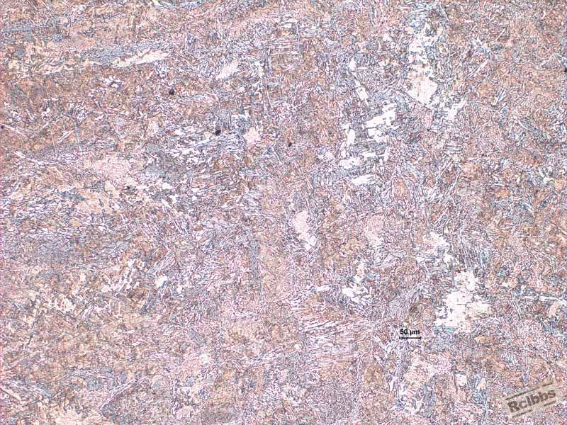

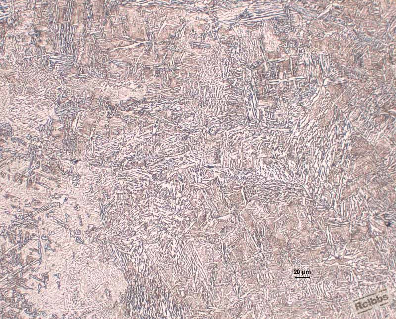

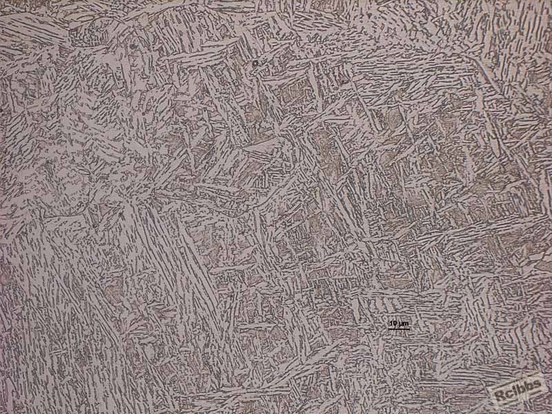

填丝 等离子焊缝,硬度270HV,和以前的工艺有所不同,看着像B氏组织,不能确定。
100X
200X
500X

    很像贝氏体

看着不象就对了,因为不是珠光体组织;
500X照片中组织为B+极少量F
回复 顶 1 踩 0

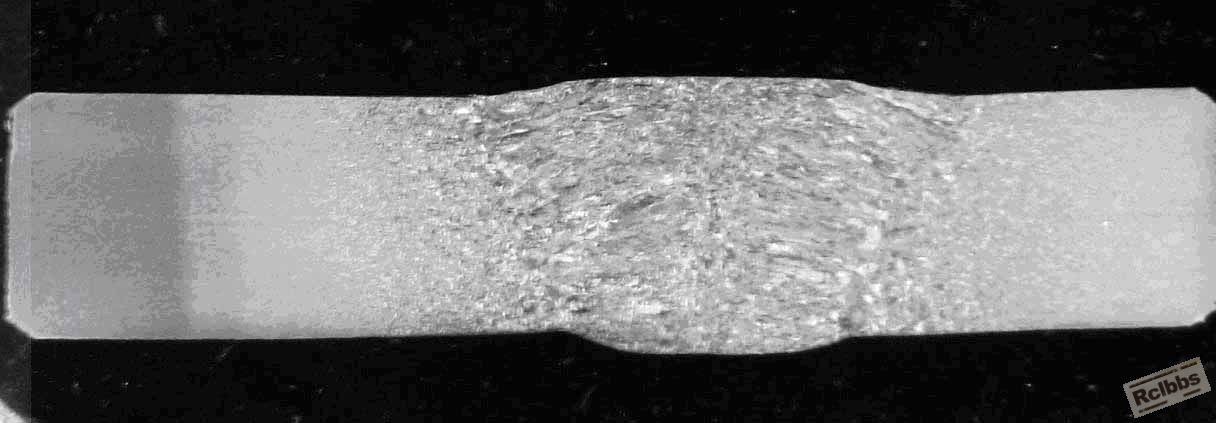

请楼主把材料焊接口图片上传看看,
组织看我也觉得是铁素体和贝氏体的,

单纯看形态,有点像条片相间的贝氏体组织,不知楼主是什么材料焊接啊

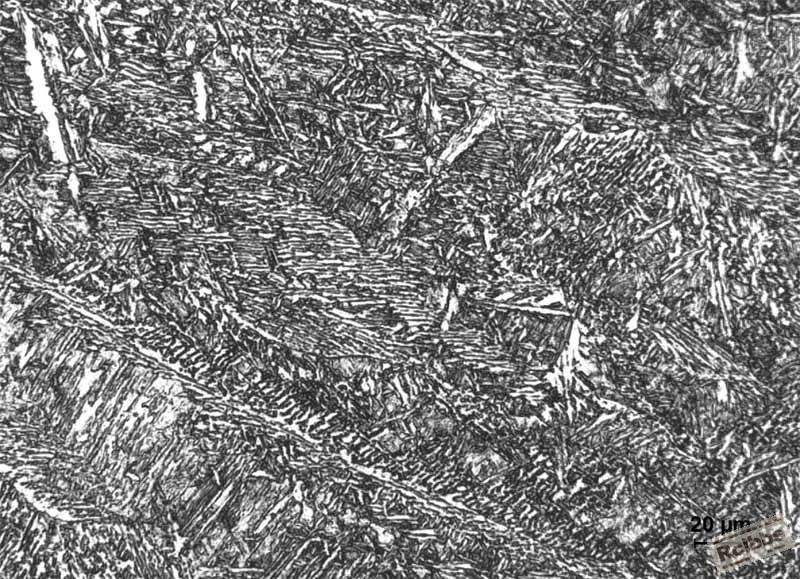

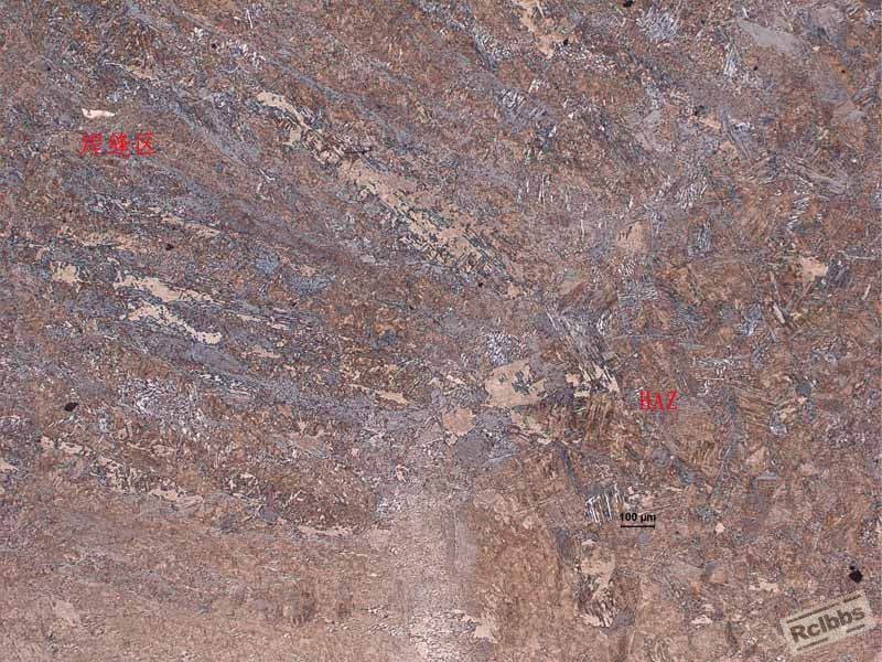

再补几张黑白的照片
50X的照片
200X
签到天数: 51 天
发表于 2011-3-21 08:43:12 | 显示全部楼层
有贝氏体和魏氏体

    应该 是针状及块状铁素体和珠光体
