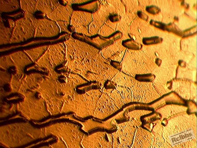

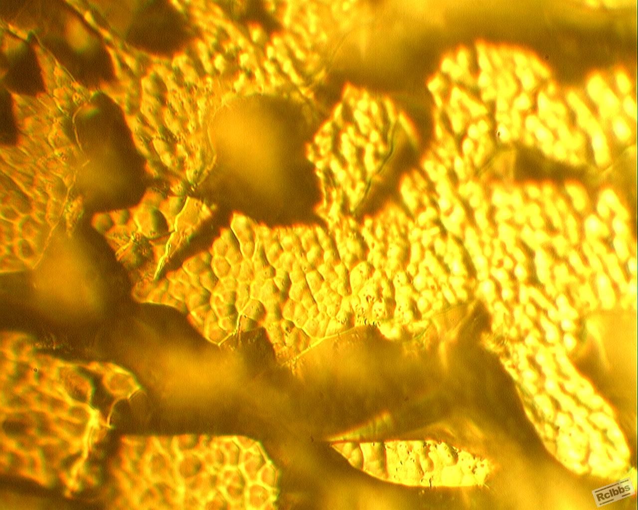

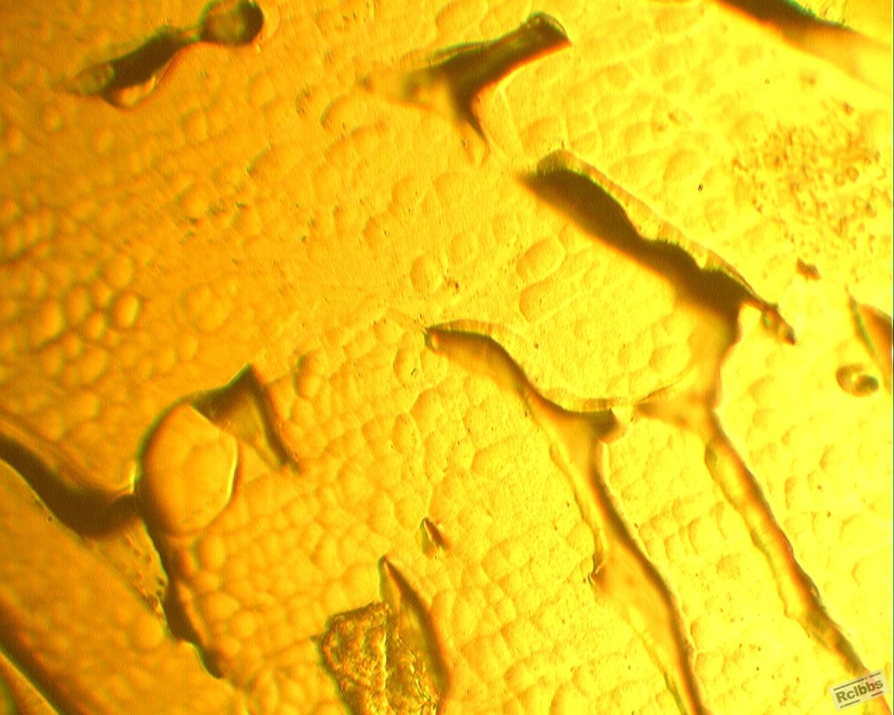

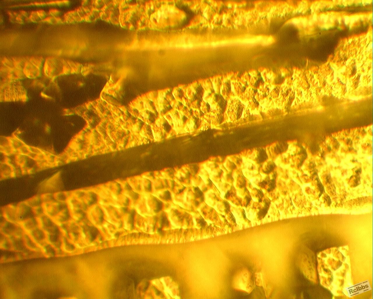

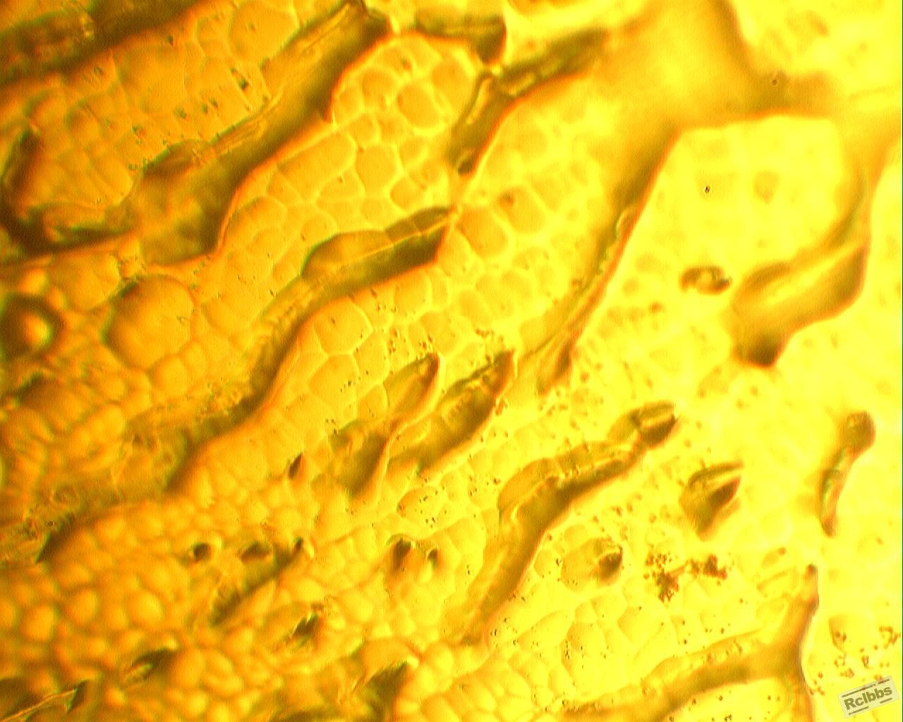

材料为不锈钢,应该是奥氏体不锈钢吧。
成分
C 0.021
Si 1.07
Mn 1.07
P 0.018
S 0.003
Cr 20.19
Ni 9.08
Cu 0.037
Co 0.025
Nb+Ta 0.051
B <0.0001
Mo 0.24
N 0.065
Ti 0.0028
铁素体含量计算 18.86
材料为铸造+固溶处理         侵蚀剂是HNO3+HF
照片是用我们自己的带有一个很垃圾的摄像头的显微镜拍的,大家凑合看看吧。全部为400倍大小。
发表于 2011-3-17 22:24:45 | 显示全部楼层
双相不锈钢吧,否则即使铸造不锈钢α相也太多了
 楼主| 发表于 2011-3-18 00:10:15 | 显示全部楼层
回复 2# kcvbnm
恩,基本上已经是双相的含量了

发表于 2011-3-18 08:57:59 | 显示全部楼层
固溶没处理好,含量太高了,记得我以前做这个时要求是不超过10%,你看你那还有鹿角状的呢。固溶时出炉要快,水要用循环水,水温超过50情况就不好了。这时我以前工作时得出的经验,不知对你有没有用。我是用王水腐蚀。另你这金相拍摄的也太那个了。

我主要想问的是,那些是奥氏体晶粒吗
发表于 2011-3-18 11:53:22 | 显示全部楼层
草酸电解法效果好
你的图片上F已经被腐蚀成坑了

回复 7# kcvbnm
草酸电解A不出来,只有F,难道要电解很长时间吗?电解时应该注意些什么?

 楼主| 发表于 2011-3-18 23:19:48 | 显示全部楼层
回复 9# kcvbnm
想获得不同的奥氏体晶粒度,但是无论怎么侵蚀奥氏体晶界都显示不出来。想看看我这次这个是不是奥氏体晶粒。

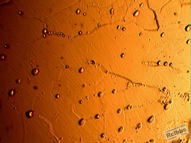

有其他倍数的吗?400太大了
 楼主| 发表于 2011-3-23 13:12:12 | 显示全部楼层
回复 14# mcyzxxd

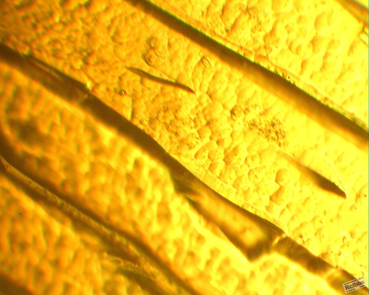

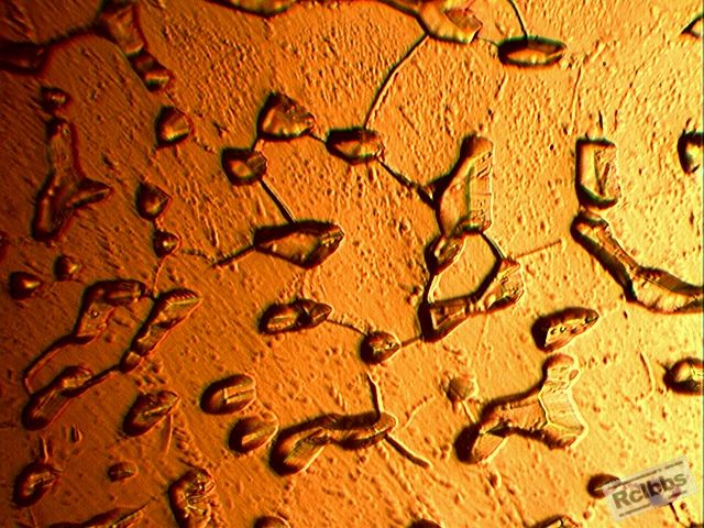

我重新照了几幅图
是用硝酸电解侵蚀的,大家看看,都是400倍的
发表于 2011-3-23 14:37:24 | 显示全部楼层
铁素体不是在奥氏体晶界上吗?
发表于 2011-3-23 16:30:51 | 显示全部楼层
应该是铁素体耐热钢 此耐热钢 延伸率为0,断口为冰糖断口,你可以看下断口。
 楼主| 发表于 2011-3-24 17:07:52 | 显示全部楼层
可是无论怎么做 晶界都不能完全显示
 楼主| 发表于 2011-3-24 17:09:25 | 显示全部楼层
回复 17# 8813749
我们把直的样弄成u弯了,没有断啊。

发表于 2011-3-24 22:07:03 | 显示全部楼层
铸态奥氏体不锈钢大都含有一定铁素体,利于焊接,用磁铁都应该是吸的,型材如果用磁铁是吸的,那就不合格了。
