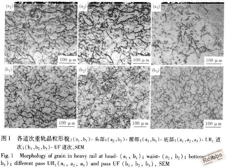

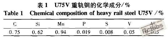

上面的图片是网上资料。请问这些晶粒度是珠光体状态下的晶粒度还是原奥氏体晶粒度(也称作实际晶粒度),是怎样腐蚀出来的?化学成分如下

希望有人回答
