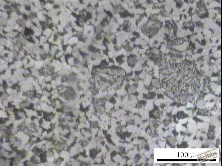

[求助] 请各高手帮确认此图是魏氏组织还是贝氏组织? 此两种组织我不能分出,谢谢!!

GN125-24311DP 2011-2-21 公司件.JPG      图片为:等温正火产品  材质为:20CrMo     放大倍数为:100倍
发表于 2011-3-18 10:52:25 | 显示全部楼层
魏氏的a-Fe是从晶界向晶内生长的,穿越整个晶界,并互成一定角度,这种a-Fe与原奥氏体有着一定的结晶位向关系,贝氏体的a-Fe是由晶粒边界开始向晶内同一方向平行排列
发表于 2011-3-18 10:53:28 | 显示全部楼层
你放大500倍
看看
发表于 2011-3-25 22:06:24 | 显示全部楼层
魏氏组织通常是过热组织,晶粒会有粗大,而且不会只在个别晶粒处,呵呵。(仅供参考)

发表于 2011-3-25 22:09:40 | 显示全部楼层
我感觉不像魏氏组织

发表于 2011-3-26 07:40:43 | 显示全部楼层
应该是贝,不是魏
发表于 2011-3-26 08:38:30 | 显示全部楼层
贝氏  魏氏是穿晶

发表于 2011-3-26 09:03:31 | 显示全部楼层
是贝氏体,不是魏氏体,100倍下,魏氏体组织是很明显的,

发表于 2011-3-26 09:18:00 | 显示全部楼层
这是正火组织中常见的粒状贝氏体。

 楼主| 发表于 2011-3-26 14:17:58 | 显示全部楼层
谢谢,我也觉得像贝氏组织,没有明确概念区分两种组织。就是没经过专业培训,半路起步,难哦!

发表于 2011-3-26 21:38:48 | 显示全部楼层
这是典型的合金钢正火冷却效快的粒状B。锻件正火标准上有图片。

发表于 2011-3-26 21:42:26 | 显示全部楼层
不是魏氏组织
发表于 2011-3-26 21:59:29 | 显示全部楼层
楼主的图片看组织形态是:铁素体+珠光体+少量贝氏体

回复 1# JACK0909
在100倍下能够清晰分辨的针条状铁素体是魏氏组织,贝氏体在更高放大倍数下(通常400倍)才可以看清楚。
发表于 2011-3-28 14:37:25 | 显示全部楼层
可能是正火不充分产生的魏氏组织
