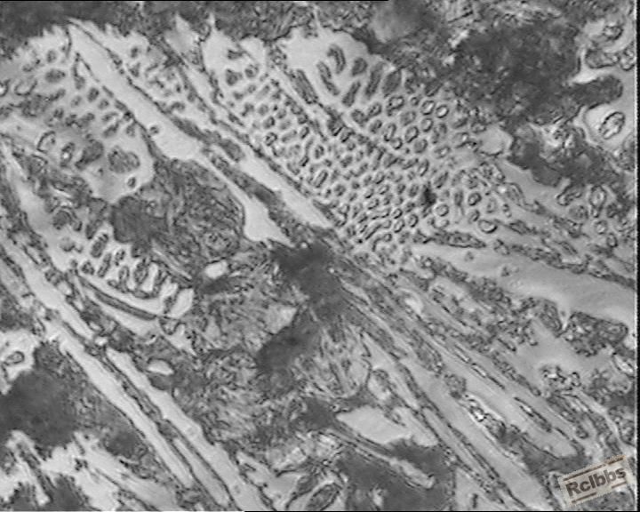

在铸铁中拍到的
x100

发表于 2011-3-18 15:04:47 | 显示全部楼层
是的完全正确

发表于 2011-3-18 20:40:58 | 显示全部楼层
是的没错。
孤鸿踏雪 + 5 感谢参与!
发表于 2011-3-19 14:29:16 | 显示全部楼层
今天刚上了一堂培训课,可以判断,是莱氏体!

发表于 2011-3-19 16:24:33 | 显示全部楼层
恩就是,莱氏体只有在含碳大于2.1%中才有的

发表于 2011-3-19 16:38:26 | 显示全部楼层
从图片看是亚共晶铸铁,组织是莱氏体。
发表于 2011-3-19 20:28:11 | 显示全部楼层
是的,楼主判断正确,是莱氏体组织形态,六楼说的不错材料是亚共晶铸铁之类
发表于 2011-3-19 22:09:22 | 显示全部楼层
不错,是亚共晶莱氏体。
发表于 2011-3-20 10:43:15 | 显示全部楼层
六楼正解,确为莱氏体

发表于 2011-3-20 15:00:30 | 显示全部楼层
判断为:
二次渗碳体+珠光体+低温莱氏体
发表于 2011-3-21 20:25:28 | 显示全部楼层
好漂亮的鱼骨。呵呵
