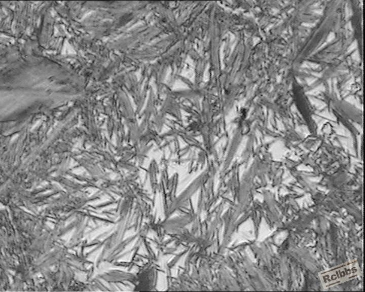

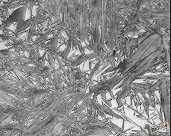

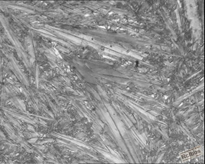

[求助] 请帮忙分析下图中有马氏体还有其它组织吗?

X400
X400
X400

发表于 2011-3-18 15:43:27 | 显示全部楼层
都不知道是啥钢种?叫人怎么分析?
发表于 2011-3-18 15:44:51 | 显示全部楼层
高碳马氏体+残奥
发表于 2011-3-18 16:32:54 | 显示全部楼层
楼主这是怎么拍的啊?
发表于 2011-3-18 19:40:16 | 显示全部楼层
粗大的高碳马氏体+残余奥氏体
gtn1314 + 5 正解!
签到天数: 193 天
发表于 2011-3-18 20:38:53 | 显示全部楼层
还有残余奥氏体
发表于 2011-3-18 20:45:19 | 显示全部楼层
粗大针状马氏体残余奥氏体
签到天数: 270 天
发表于 2011-3-18 20:59:52 | 显示全部楼层
应该有残余奥氏体
发表于 2011-3-18 21:04:30 | 显示全部楼层
马氏体+残余奥氏体
发表于 2011-3-18 23:54:37 | 显示全部楼层
粗大高碳马氏体+残余奥氏体
发表于 2011-3-19 20:40:28 | 显示全部楼层
看图片组织是粗大针状高碳马氏体+残余奥氏体
但不知楼主材料牌号和热处理工艺,是否说明呢

 楼主| 发表于 2011-3-20 11:00:02 | 显示全部楼层
回复 11# 紫琅人
    材料为铸铁,至于热处理工艺我也不太清楚
签到天数: 122 天
发表于 2011-3-20 13:31:49 | 显示全部楼层
如果说是铸铁的话.
应该是莱氏体
但楼主的标题的确引坏了好多人的思维了.
虽然部分的位向关系的确像极了马氏体,但仔细看的话.
还不能认为这个就是马氏体的.
从冷却的角度来讲,如果快冷的话,的确能够实现铸铁里面也有马氏体组织.
但是由于铸铁本身的特性,一般很少用这种方式.因为太不成本了.
签到天数: 122 天
发表于 2011-3-20 13:32:50 | 显示全部楼层
回复 12# 封科贤
    铸铁热处理?
在极其特殊情况下有很少可能发生.
发表于 2011-3-20 20:36:43 | 显示全部楼层
可能进行了感应淬火
签到天数: 128 天

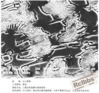

发表于 2011-3-21 02:44:53 | 显示全部楼层
上面是一张白口铁图片,对比分析LZ图片中的组织应该是一次碳化物+粗大马氏体+残余奥氏体。
发表于 2011-3-21 15:59:43 | 显示全部楼层
首先排除灰口铸铁,因为没有石墨,若是白口铸铁,按成份来讲,不管加热到多少温度应该有渗碳体.从照片来看没有碳化物,只有马氏体和残余奥氏体.材料有没有搞错?

发表于 2011-3-21 22:34:11 | 显示全部楼层
回火再看,可区分马氏体、碳化物。
