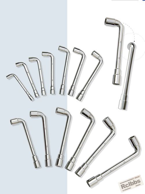

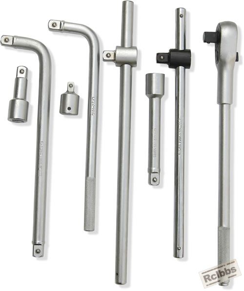

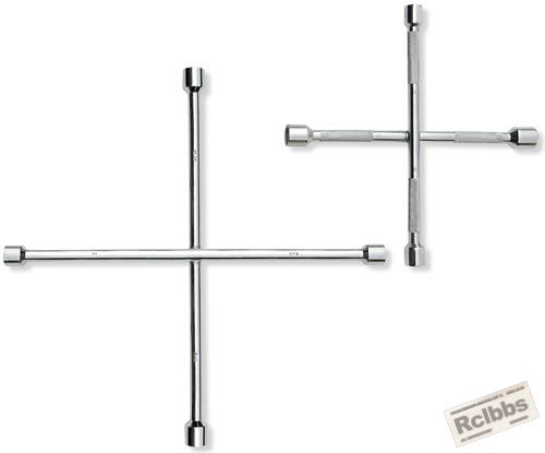

网带炉500宽,淬火的产品为长480左右直径15,套筒头,L扳手,十字扳手等,材料为45#钢或40Gr,请问给为老师用什么样的淬火液适合这些产品共同生产,还要避免弯曲和破碎。最好说出淬火液的厂家及型号。再此谢谢各位老师了!
