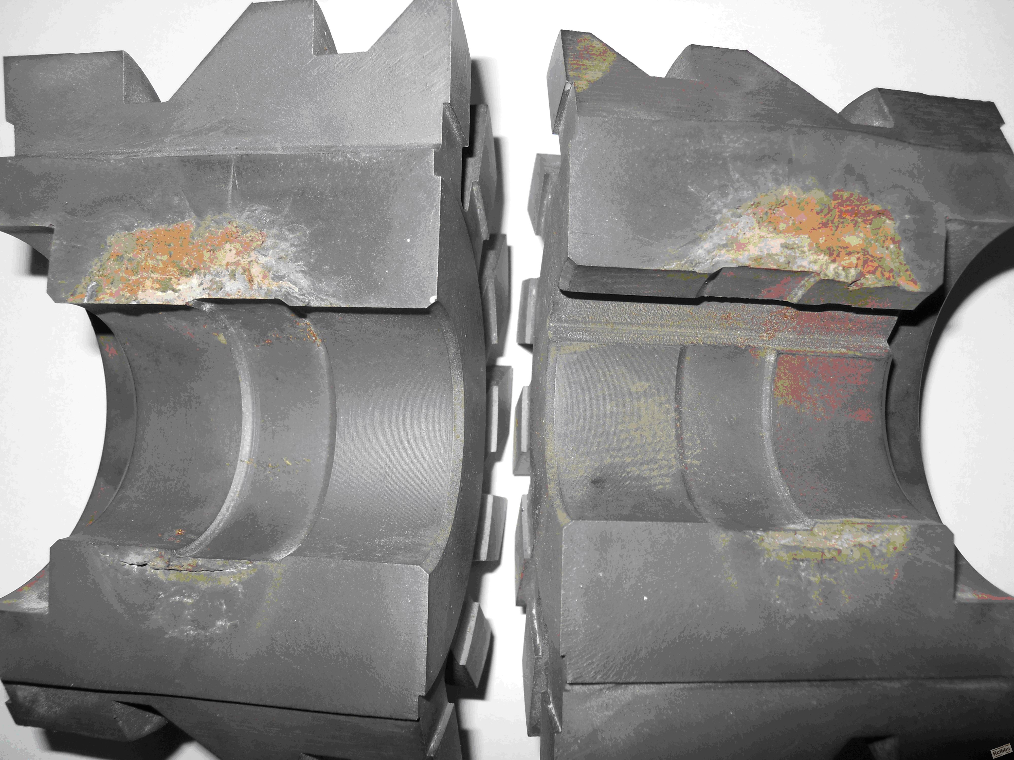

叶波铣刀所用材料为M42高速钢,直径90×223mm,制造前经锻打墩粗成φ141×85坯料。
开裂面边缘为正常脆性断口,但心部位非常粗糙,有大面积锈迹和少量黑斑。酸洗后心部粗糙部位存在纵向裂纹,裂纹表面极为粗糙;心部还存在很多孔洞。
在断口心部粗糙部位取样,沿垂直轴向方向制成金相试样后进行检验,可见该部位存在许多大小不一的孔洞,形状不规则,边缘粗糙,有很多孔洞呈网络状分布,见下图:
    经腐蚀后,可见铣刀原材料内共晶碳化物网络非常发达,超过7级,裂纹穿过碳化物网络扩展。
    经检验,铣刀的淬火晶粒度为9.5#,淬火金相正常。
叶波铣刀正常处显微组织    500×
材料内部的孔洞
材料内部的孔洞
呈网络状分布的孔洞
呈网络状分布的孔洞
裂纹处的碳化物网
裂纹处的碳化物网
裂纹处的碳化物网
裂纹处的碳化物网
铣刀淬火金相正常
铣刀淬火金相正常
 楼主| 发表于 2011-3-18 19:42:22 | 显示全部楼层
怀疑开裂与锻造或材料疏松有关,还盼高手指教!

发表于 2011-3-18 20:37:42 | 显示全部楼层
碳化物网状可能是主因
 楼主| 发表于 2011-3-22 20:56:06 | 显示全部楼层
回复 3# 毛毛的
    可是裂纹是穿过碳化物扩展的,并不沿着碳化物网络扩展,还盼高手指教!

发表于 2011-3-23 20:25:35 | 显示全部楼层
回复 5# yunbai2009
材料存在疏松轻微的可以通过锻造改善,严重疏松是无法改进的,我认为该铣刀开裂原因是原材料问题。从照片看材料碳化物形态也不好,这种缺陷的危害一般表现在刀刃尖部脆性崩缺,这里是刀具整体裂开与疏松降低材料致密度强度不足,加上缝隙尖角应力集中导致了铣刀破裂。
