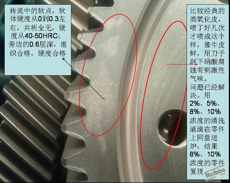

图片1.jpg 回复 4# 霜月
首先感谢霜等专家的支持!
    霜,我同时还觉得清洗剂选用不当也会产生,比如说我们这种清洗剂刚用不到半个月,月底在进行设备维护时,操作工换清洗液配比时配浓了(要求2%,干到了10%),结果出现类氧化皮状的表面缺陷如图。嗯,将清洗液稀释后氧化皮立即没有了,但软点问题还是时不时冒出来。所以也我这样怀疑,低浓度会不会是造成软点的元凶。
  我想这个问题应该好解决,但是想了解更多的经验,希望能掌握其中的原理,达到一个吐沫一颗钉。
  另预氧化我们这边的温度确实不够,但它起引起局部软点的机理是什么呢?难道真像http://www.rclbbs.com/viewthread ... =%D4%A4%D1%F5%BB%AF中描述的那样吗?真要是的话,该论文中却没有将机理讲透,那么其机理到底是。。。
  炉内循环不好呢?会吗?哈哈,希望能霜及超级版主能传道授业解惑。

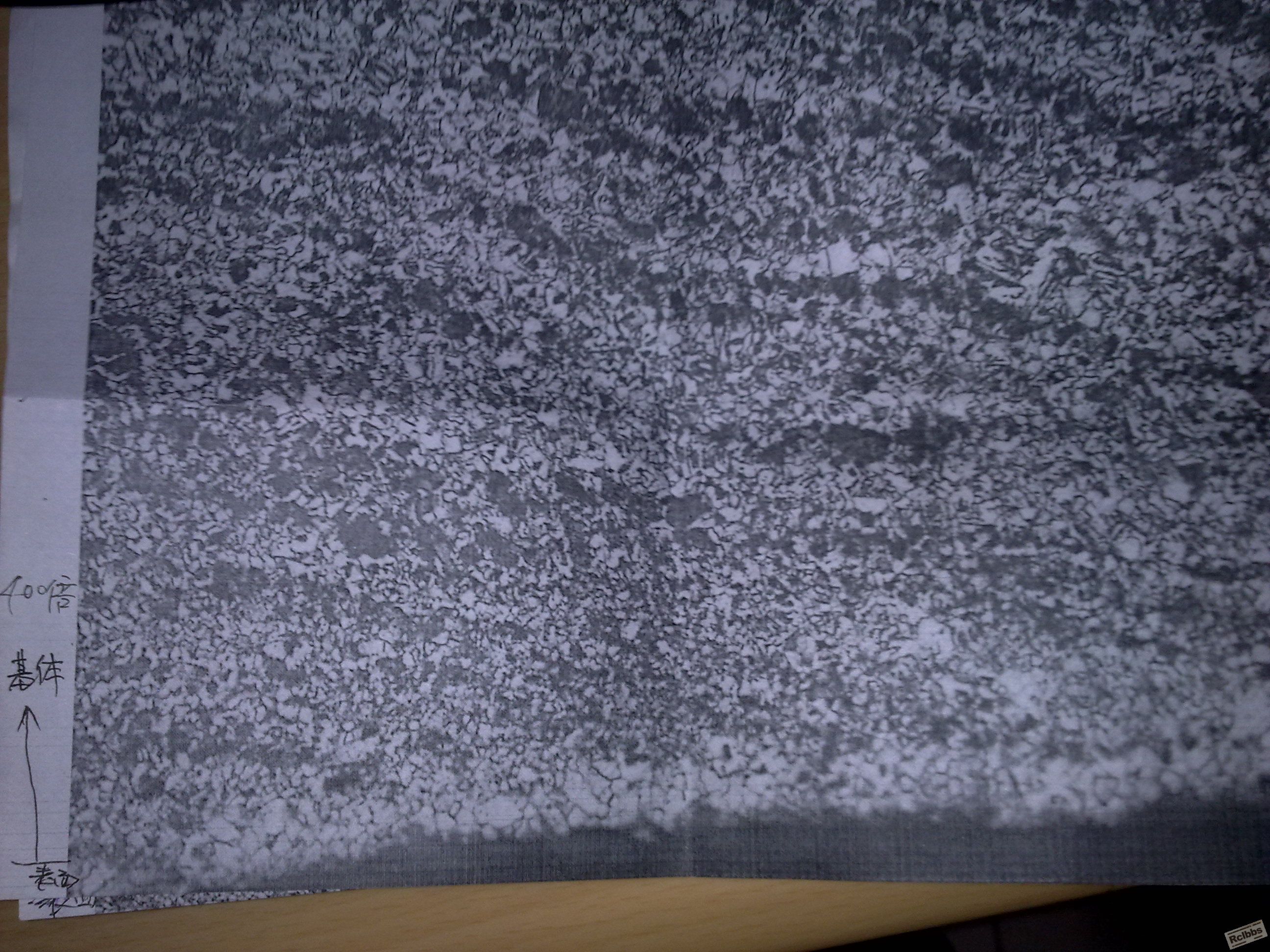

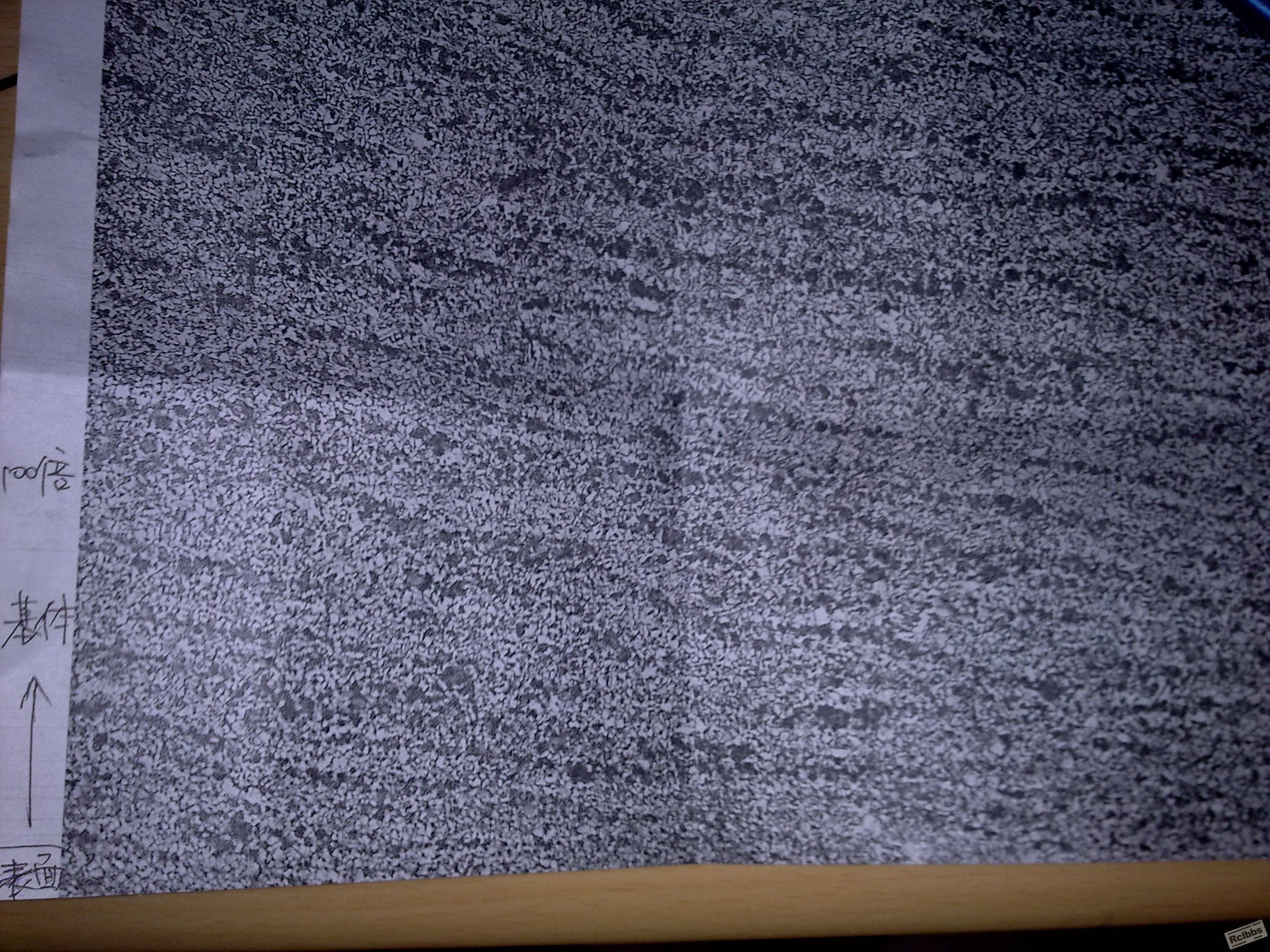

回复 13# 王华东
呵呵,我也做了实验,用废品分成N组,分别用4%清洗液、清水在300℃、400℃、450℃、60分钟、80分钟、120分钟等不同状况下清洗并预氧化,其结果是清水洗的没事;清洗液洗的在400℃及以下出现软点,在450℃以上的没有软点。但我认为还是不能下结论。
请大家看看下列两个组织。
100倍组织
100倍组织
400倍组织
400倍组织
  组织获取的背景:淬火后喷丸,切取软点较重的部位,830℃保温20分钟,随炉冷到600℃,出炉空冷。
基本上没有渗上,而且这个组织貌似基材元素偏析。
