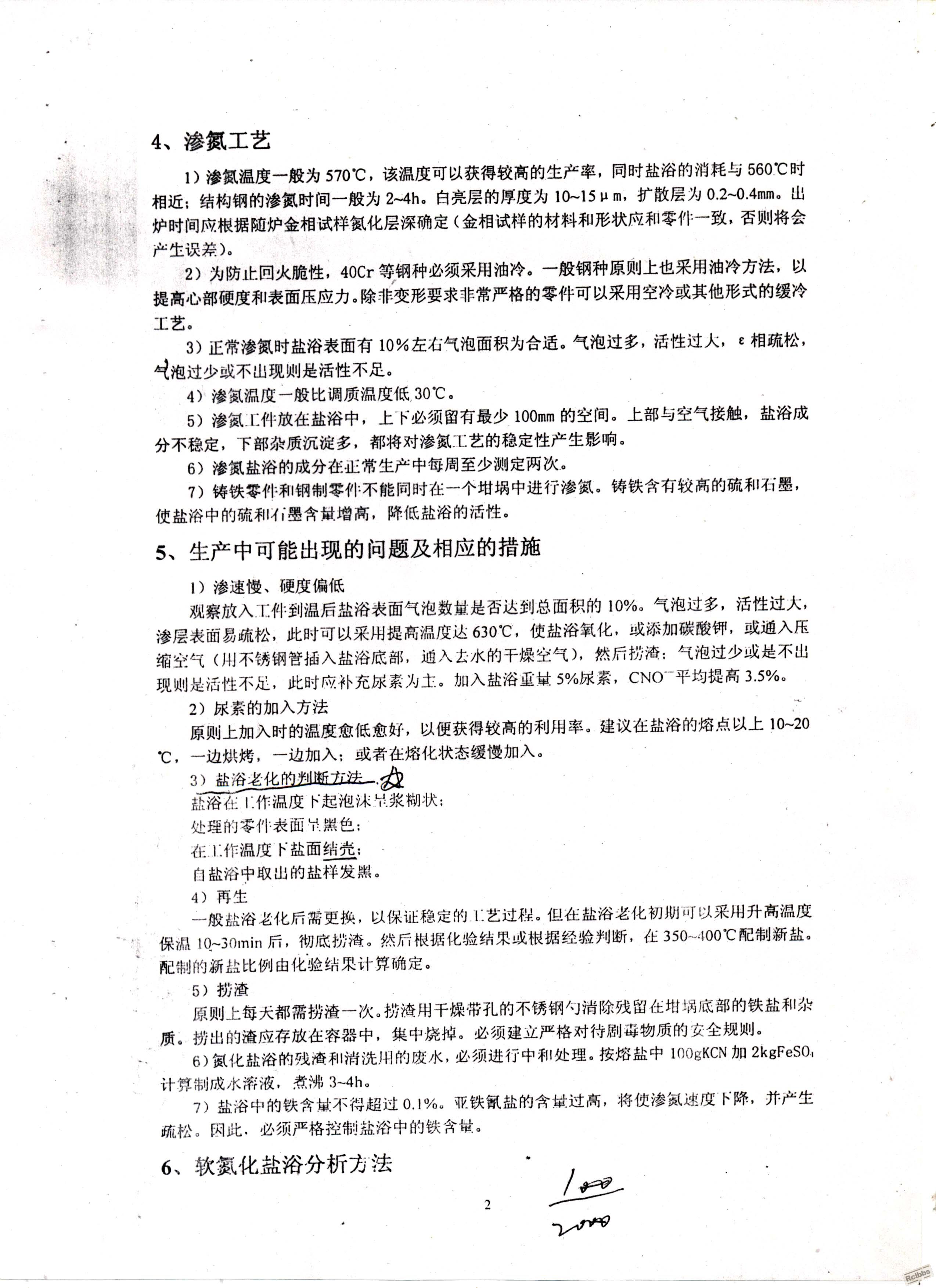

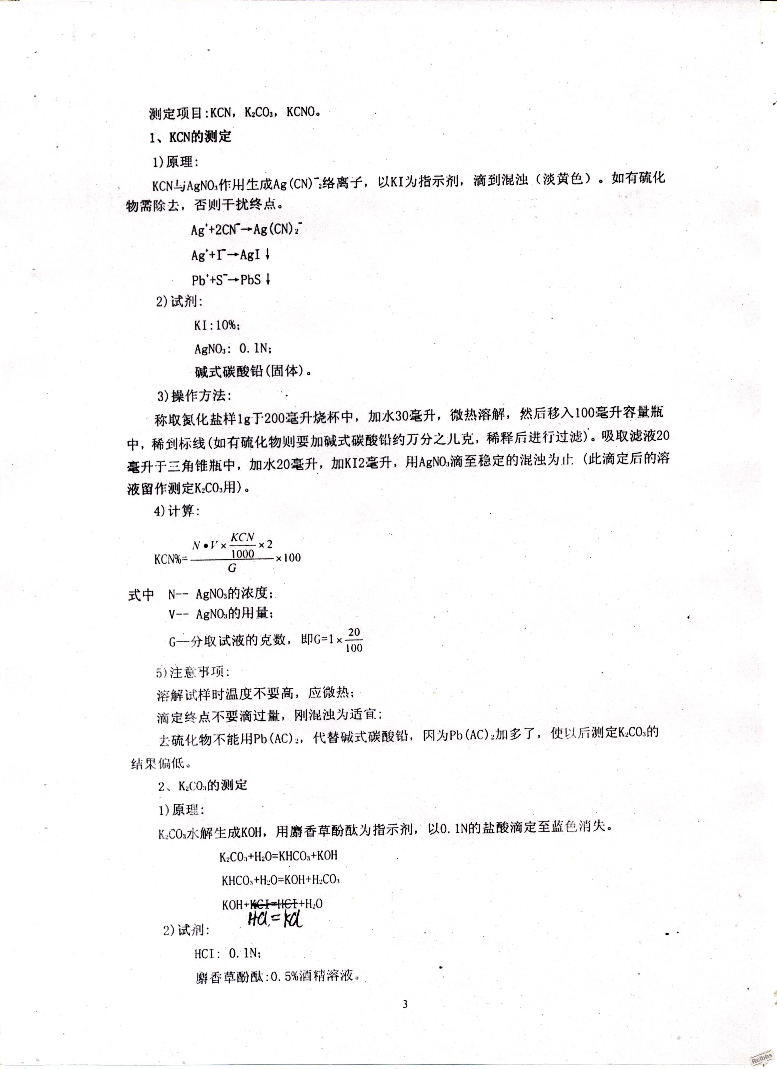

发表于 2011-3-20 16:38:58 | 显示全部楼层
回复 12# woaixp
    我可以提供个全套盐浴氮化技术
 楼主| 发表于 2011-3-20 18:20:11 | 显示全部楼层
真诚感谢孤 超版
确实认为要有这些热心肠且技术高的人 论坛很有活力
 楼主| 发表于 2011-3-20 19:19:36 | 显示全部楼层
