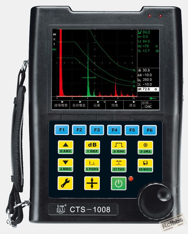

楼主使用过这个设备不,望讲解
签到天数: 2328 天
发表于 2011-3-19 20:04:29 | 显示全部楼层
是超声波探伤仪,但我没有用过。
发表于 2011-3-23 15:05:53 | 显示全部楼层
超声波探伤仪,不是能简单讲清的,要学习、取证!
签到天数: 42 天
发表于 2011-3-23 15:35:54 | 显示全部楼层
现在的波形没有异常,请在规定灵敏度下探,看波形。
发表于 2011-6-29 09:29:10 | 显示全部楼层
【曲轴磁粉探伤】请教曲轴磁粉探伤操作规程    你要磁粉的 发个 超声波探伤仪上来做什么
发表于 2011-6-29 23:32:29 | 显示全部楼层
回复 7# hhhh0001
    人家就是不清楚那个是超声波探伤仪才发上来看看的,发表意见前过过脑子,别乱批评
发表于 2011-6-30 09:58:36 | 显示全部楼层
超声波探伤仪用于检测心部缺陷;
磁粉探伤用于检测表面或亚表面的缺陷,对于大多数受弯扭组合载荷的曲轴,表面缺陷的影响较大。
