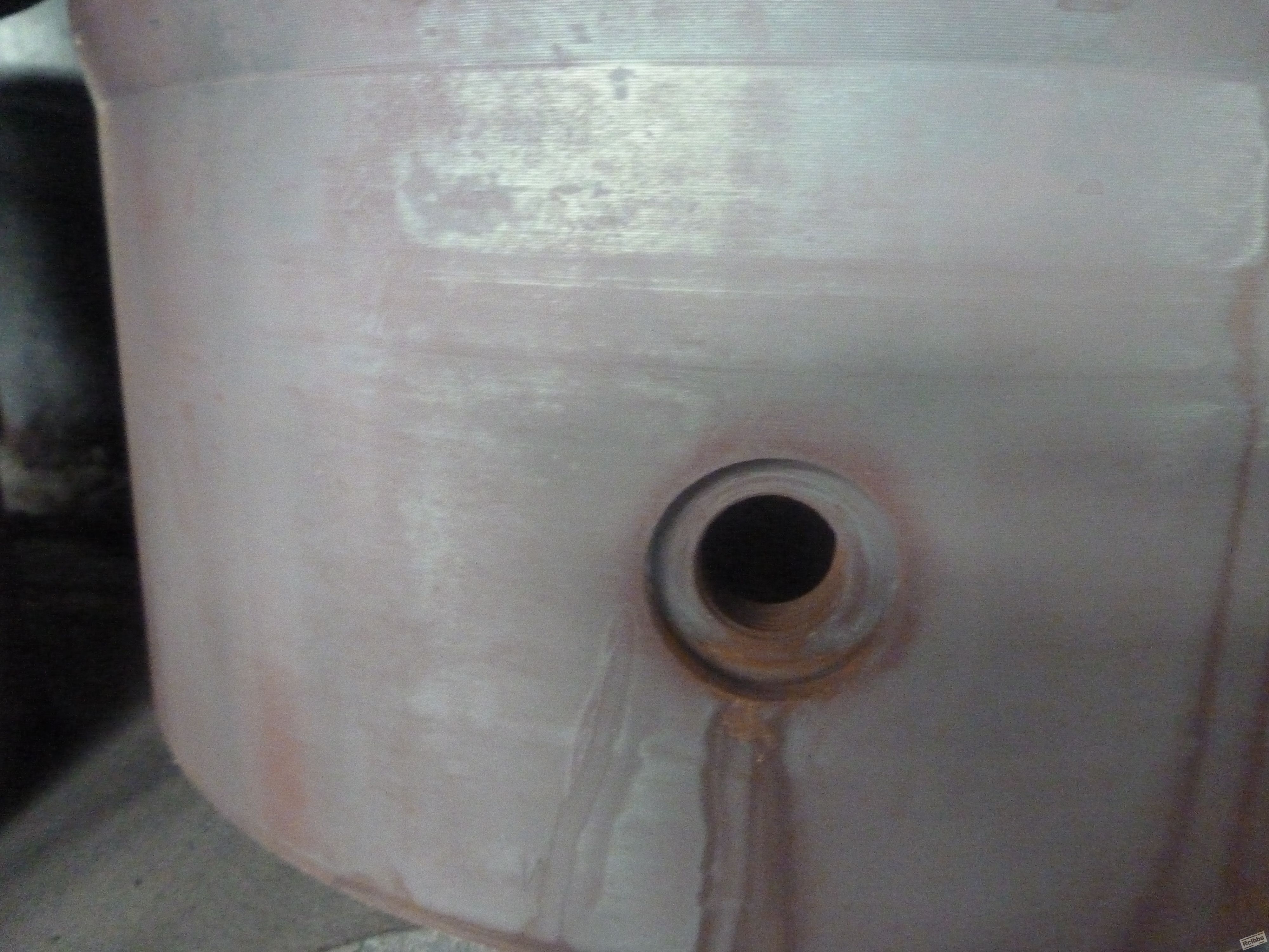

40Cr齿圈 表面清洗后 进炉.(570度进炉 这是我做错的第一步 不该那么高温度进炉)
通氨气+空气 2小时后排气口点火 9小时后570度出炉(我的氮化温度就是570 之前都是这个工艺 570度出炉 表面都是很漂亮的银白色)结果今天表面锈蚀特特别别严重.....

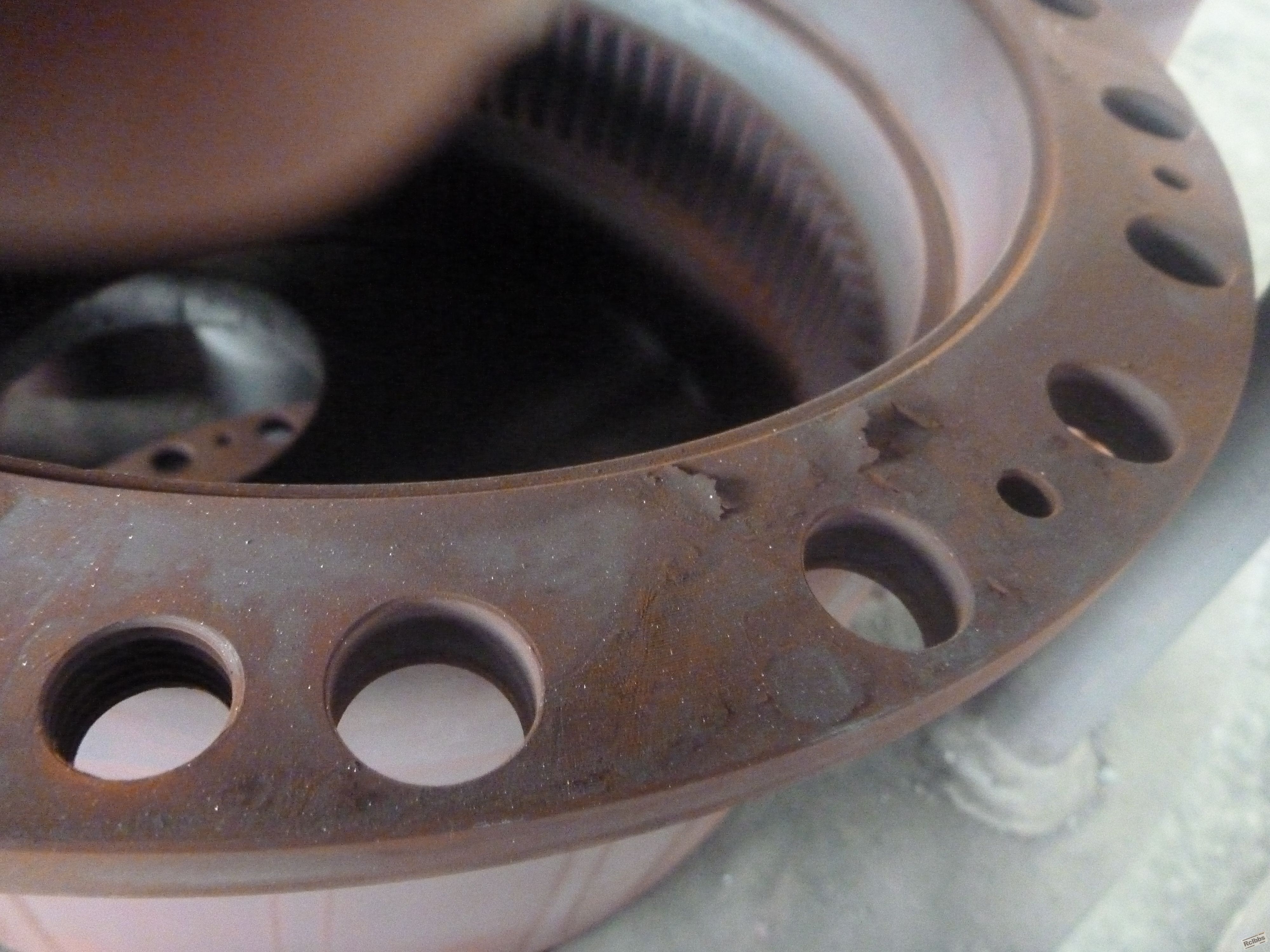

 楼主| 发表于 2011-3-25 09:45:08 | 显示全部楼层
回复 2# 孤鸿踏雪

    看楼主上传的图片,表面已经起皮,楼主的氮化不仅仅是清洗问题,还存在过程控制不良,供(氨)气不良、空气倒灌等严重影响产品质量的问题。

 楼主| 发表于 2011-3-28 18:47:52 | 显示全部楼层
回复 16# 孤鸿踏雪
    硬度从210-360HV都有 而且分布极其不均匀....  渗层几乎没有.....外观完全不合格.....
如果不能补救 那就得赔上1万多呢
