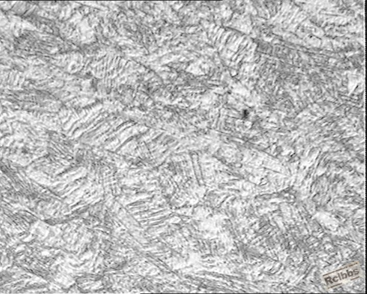

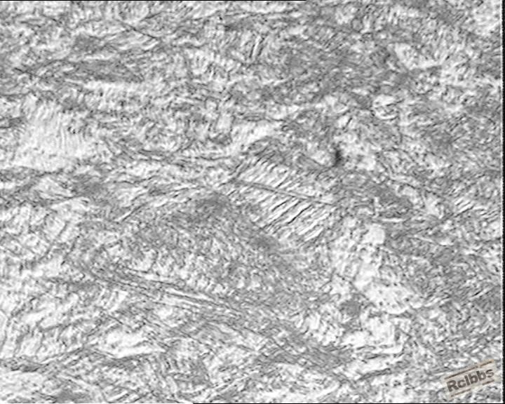

外购一批不锈钢垫片硬度为HV380,请帮忙看下金相组织:
X400
X400
X400
X400

一般的垫圈,都不太要求进行热处理的.
初步考虑照片为锻压后的组织.
如果说是热锻的话,应该是锻后的正火组织.
如果是冷冲压的话,那就是铸造组织了.
倾向于认为是后者.
再者,不锈钢的话,一般是马氏体不锈钢或者是奥氏体不锈钢\铁素体不锈钢.或者双相.
按照阁下的硬度值的话,肯定不是马氏体不锈钢的.
希望楼主能够给出刚号.以便加以判断.

像是奥氏体不锈钢,从第二张图片中我看到了奥氏体的孪晶组织,应该是经过塑性变形过的。

好像是冷变形形成的形变马氏体,成分是否为奥氏体不锈钢?
