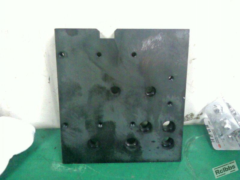

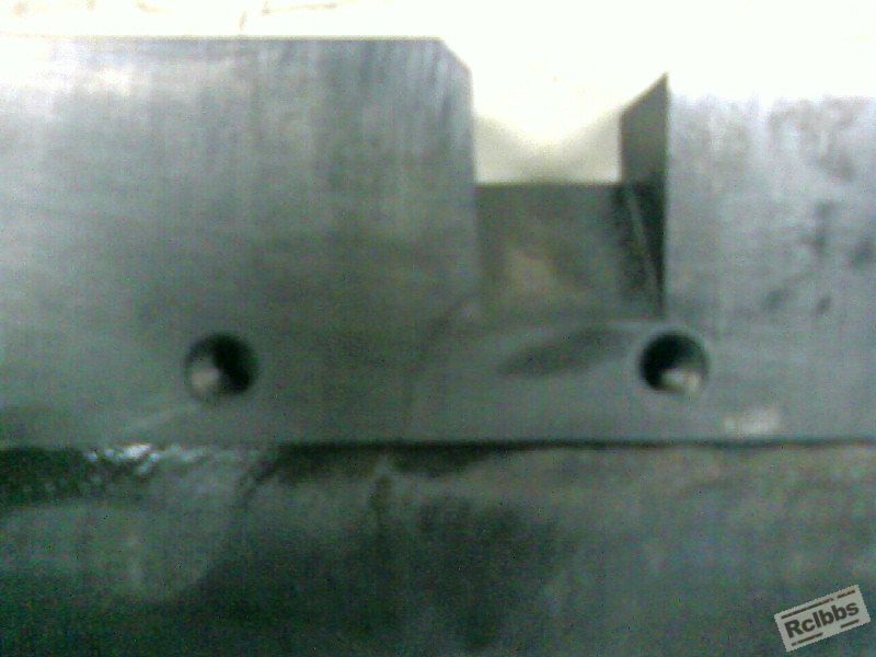

[讨论] 麻烦大家看看裂纹的产生原因

材料 YK30  工艺600度保温20分钟 830保温40分钟  整个过程氮气保护  用的是快速光亮淬火油

此为应力集中裂纹,产生原因很多,而你提供的信息,数据又太少。请将包括尺寸,预备热处理等相关情况详细说明。
发表于 2011-3-20 21:32:14 | 显示全部楼层
应力集中了!要是允许的话 可以考虑倒上圆角,如果孔内部不要求硬度的话就活点耐火土掺点耐火棉堵上!呵呵,中间那排大孔好像也裂了!
