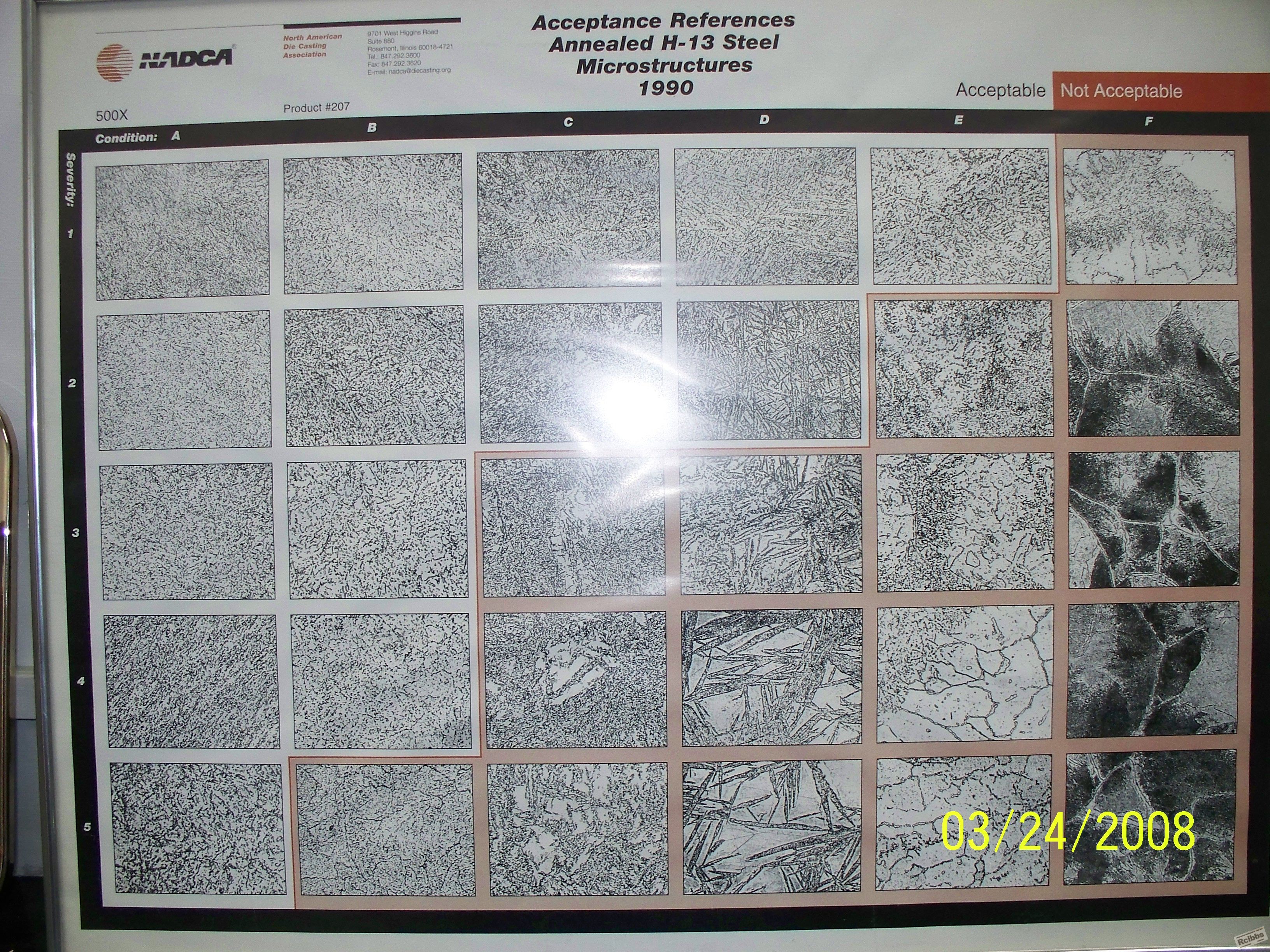

哪个大师有《北美模具压铸协会H13退火组织评级图 NADCA207-1990》的评级图电子档或是图片的,请大师发一份给我吧,小弟在这里跪谢了!!

回复 2# 孤鸿踏雪
杨工:你这个标准可是国标呀.不是NADCA207标准呢.
请各位参阅以下图片.
这样的图片被很多模具销售商或模具热处理企业引用;不过这个版本已经作废了,,已经有2003版本;;更新好象有2008版本.
供各位参考.
那位有更新版本的请上传.谢谢.

 楼主| 发表于 2011-3-21 18:25:09 | 显示全部楼层
谢谢杨工,这个评级图及标准我有了,不过我还是想要张北美模具压铸协会H13退火组织评级图 NADCA207-1990的,继续等待好心人上传!!

发表于 2011-3-21 19:43:29 | 显示全部楼层
回复 5# pt110
    请参阅3楼的图片,不是很清晰,将就着看吧.
