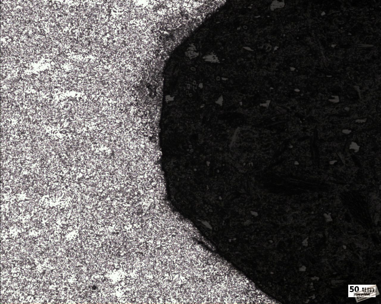

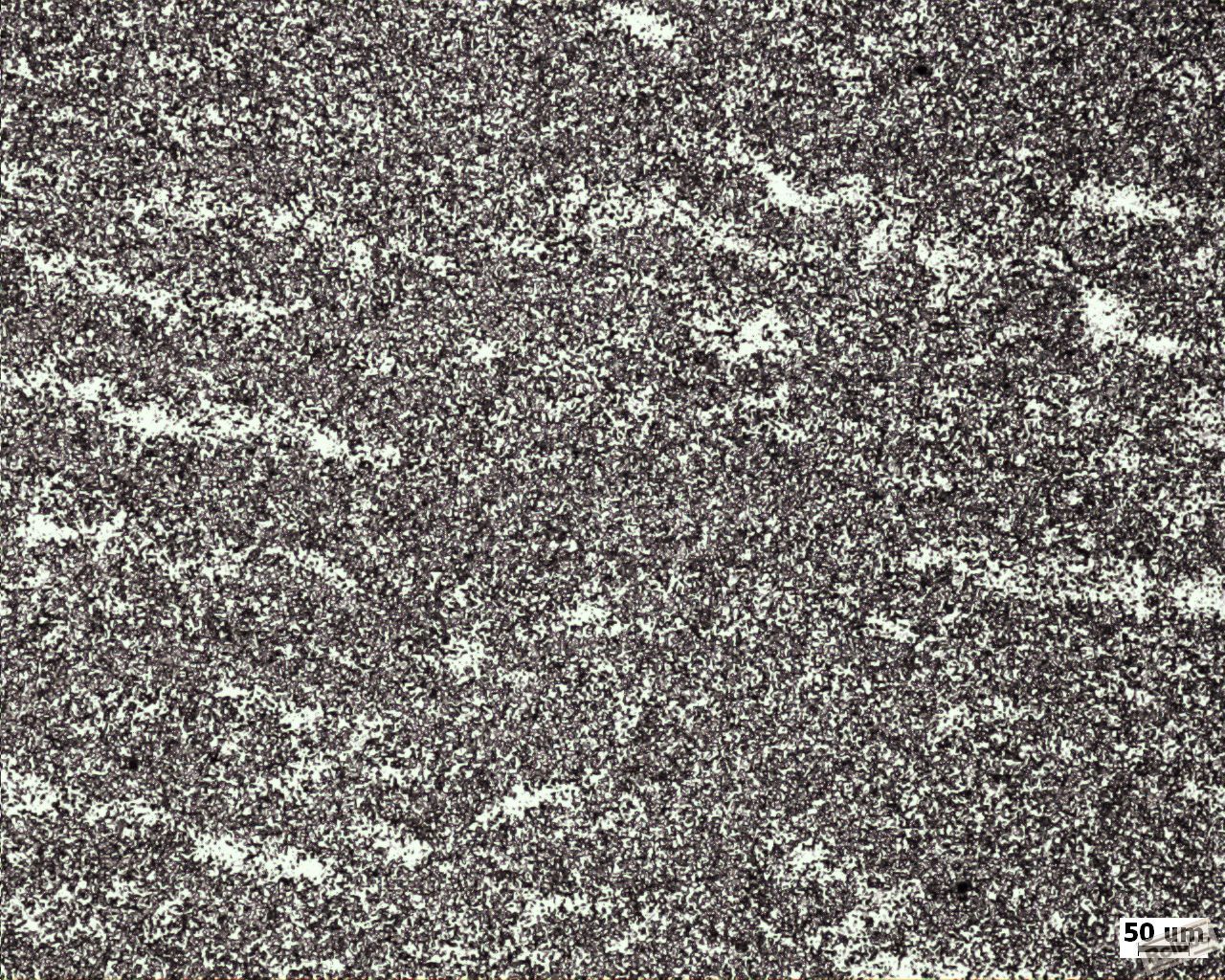

[求助] 请高手帮忙看看42CrMo的调质图和中频图本人自己看不懂

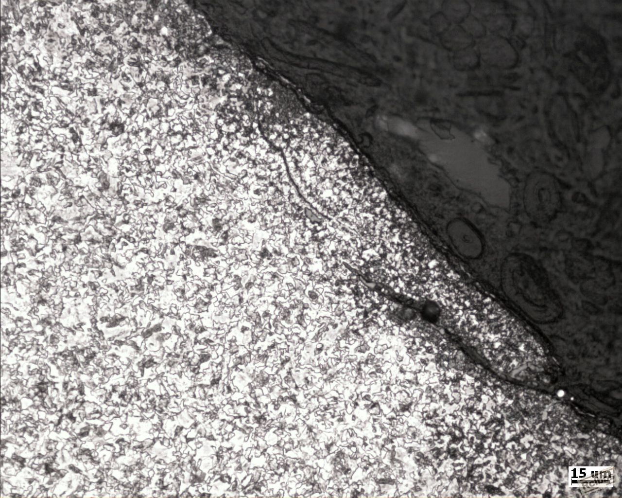

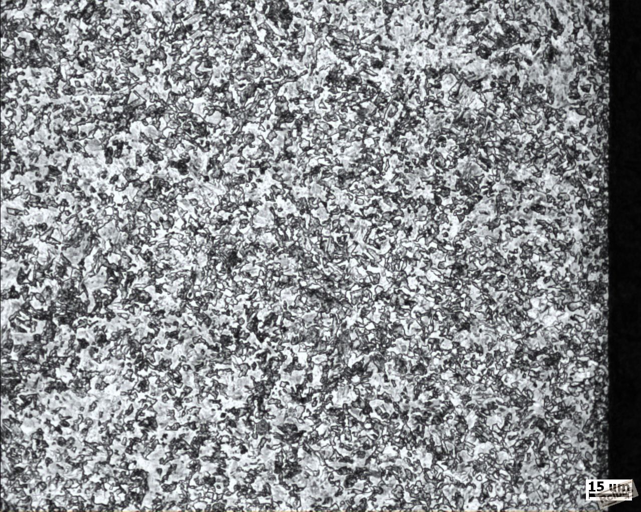

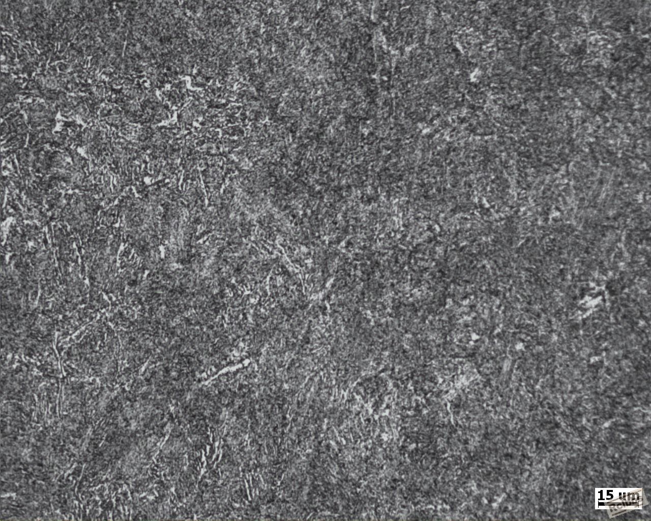

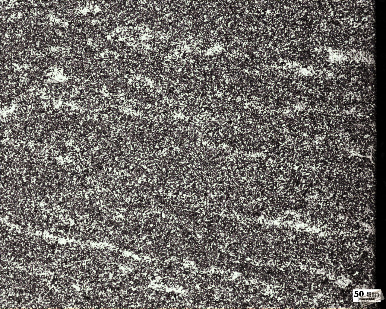

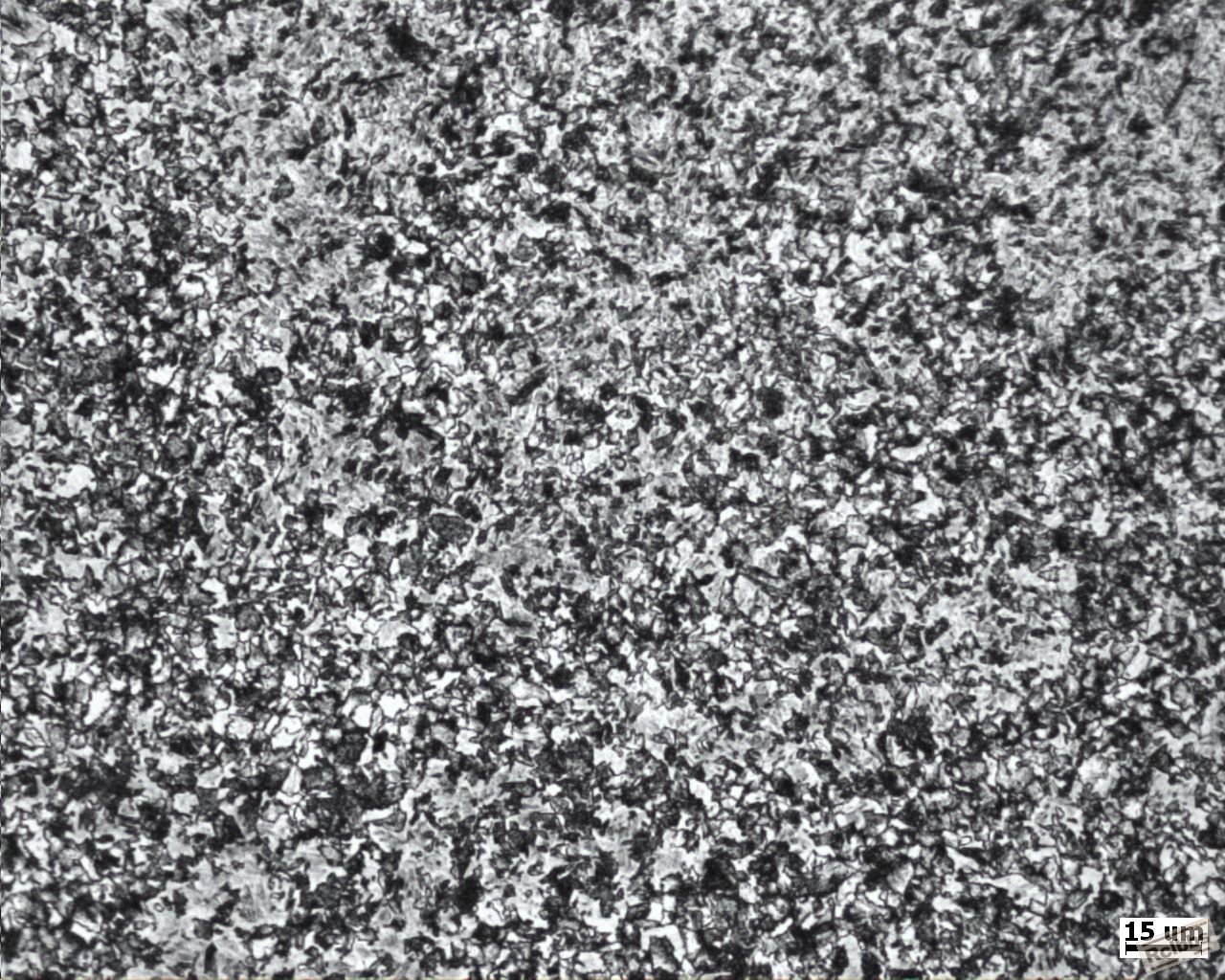

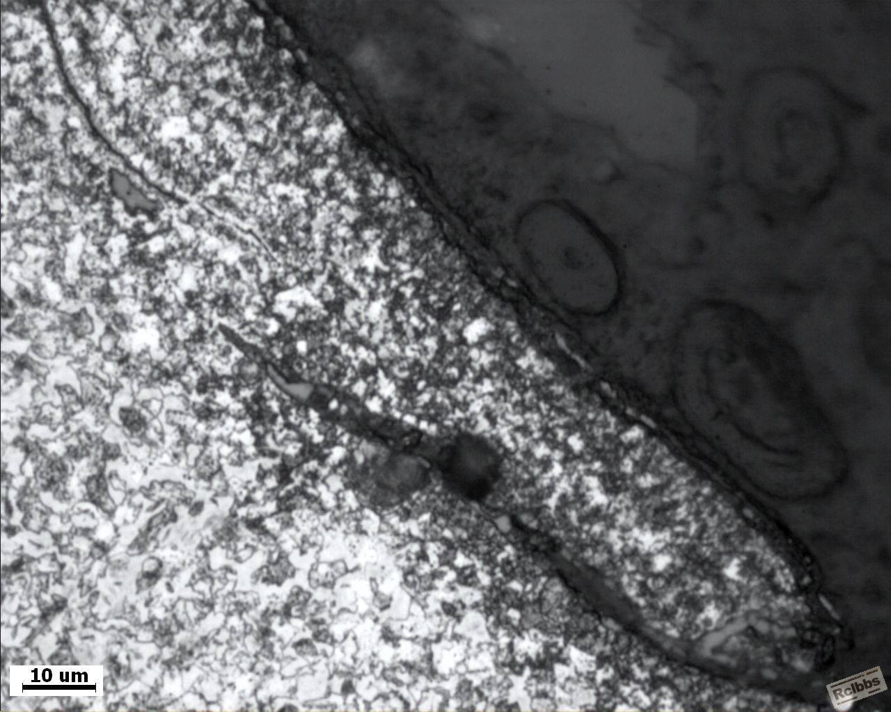

齿顶部中频区 100X.jpg 齿顶部中频区 100X.jpg 齿顶部中频区 500X.jpg 齿根部裂纹 100X.jpg 齿根部裂纹 500X.jpg 齿根部裂纹 1000X.jpg 齿根部中频区 100X.jpg 齿根部中频区 500X.jpg 调质区500X.jpg

他给我的报告是
  2.4  测试结论:1.调质组织为素氏体+铁素体。
             2.齿顶部与齿根部都是马氏体+托氏体+铁素体, 马氏体针很细为8-9级。
              由于奥氏体温度不足,在冷却时低于冷却临界冷却速度故而形成
              奥氏体分解产物--托氏体+铁素体组织.属于不完全淬火,属于不合格组织.
             3.齿根部有裂纹,从金相上显示有硫化物夹杂存在。
             4.带状组织为成份有偏析.
