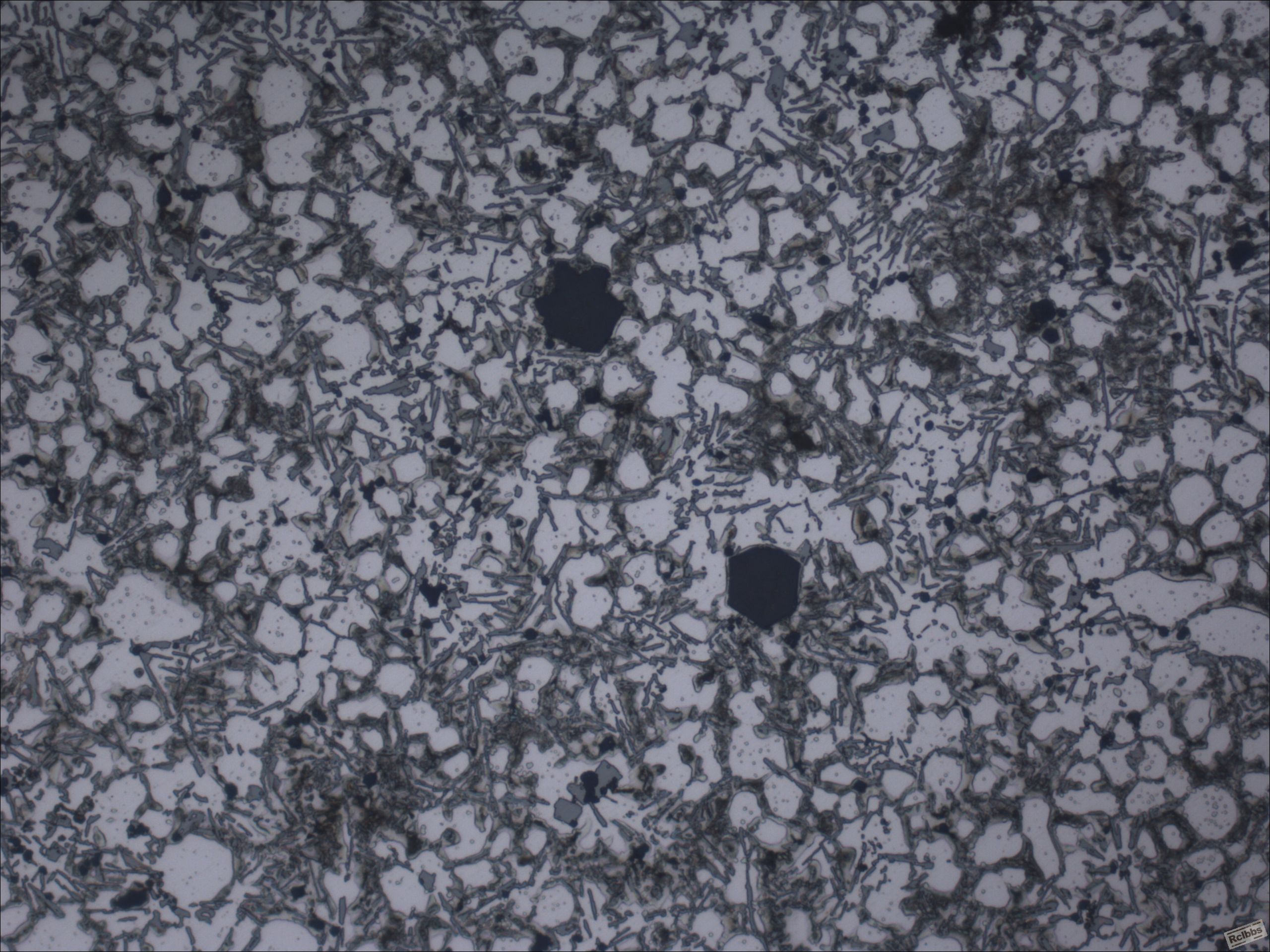

下图为一压铸铝合金断口附近的金相组织,
看此组织如何?氢氟酸腐蚀,有点过了好像
另外,据说一般做这类材料很少用变质处理,不太清楚这类材料具体工艺,请指教!

腐蚀是过了,共晶硅已经腐蚀得凸起了。
铝合金一般压铸后不再进行固溶和人工时效处理,这与压铸铝去气不净或压铸时压入气体,在固溶处理时容易出现压实的气体受热膨胀形成疏松、鼓胀起泡有关,也与压铸铝本身因为铸造时的压力,材质比较致密,一般性能已经较好有关。
所以一般机械性能要求较高的采用低压铸造,压力控制很重要。

谢谢,就这个组织来说,是不是还算可以?据我了解,厂家一般都不做变质处理

组织还算比较细吧,就是不知道黑洞是否空洞?如果是,那说明压铸组织不太致密。

你的放大倍数多大的呀两个黑洞象是气孔,宏观可以看到吗,共晶硅好大,和我们公司低压铸造比差远了。你们试块测过密度吗有没有达到6.8以上呀

共晶硅不腐蚀也可以看,看看是不是沿晶界成条状分布,要是都连起来了脆性就大了。放大倍数再高一点
