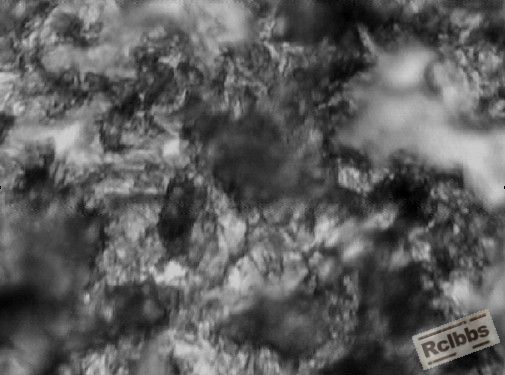

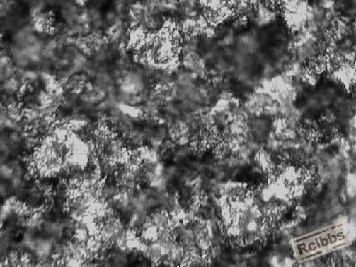

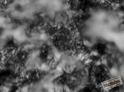

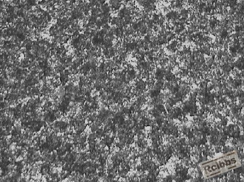

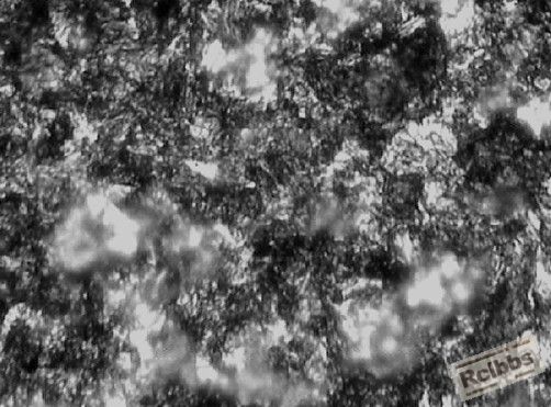

材料为 80#优质碳素钢盘条
图一为100倍时金相,图二和图三是400倍时金相,图四和图五是1000倍时金相。
问题是在400倍和1000倍时,焦距调到看清黑色组织就看不清白色组织;调到看清白色组织就看不清黑色组织。
本人新手,求助造成此现象原因?
个人觉得是不是黑白不在一个平面,是腐蚀原因,还是磨样原因。请大家指点,并说明理由!!!

发表于 2011-3-21 16:01:52 | 显示全部楼层
试样磨平了吗?第一张也不太清晰啊
 楼主| 发表于 2011-3-21 16:07:28 | 显示全部楼层
回复 1# e5401140
    我觉得手磨样总有个极限吧  怎么算平怎么算不平呢?
发表于 2011-3-21 16:22:48 | 显示全部楼层
腐蚀坑,黑色的区域
发表于 2011-3-21 16:27:22 | 显示全部楼层
自打砂纸开始重磨,腐蚀浅一点就好了。避免多次抛光腐蚀。
gtn1314 + 5 感谢应助!
发表于 2011-3-21 16:57:24 | 显示全部楼层
侵蚀液?时间? 侵蚀完以后如何处理的?
像80#磨平抛光后用2~5%的硝酸酒精侵蚀5~10s就可以,或者看抛光面变成深灰色就可以了;
然后清水冲洗,吹干
